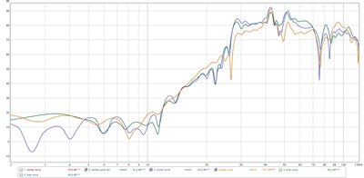

snusnu
Beiträge: 42
Registriert: Mo 20. Jan 2020, 09:39
Re: Bass will einfach nicht, svs sb 2000/aw600
Beitrag von snusnu »
So ich habe jetzt gemessen. Einmal mit Sub vorne rechts und einmal links, wo er ganz zu Anfang stand.
Außerdem einmal mit xt an zum Vergleich.

Jo, Bass vorhanden von 27-120 Hz, davon die untere gelieferte Oktave 27-54 Hz mit mehr Power.
Bei um 80 dB alles roger.
