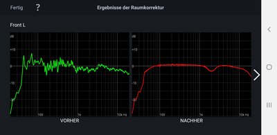

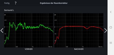

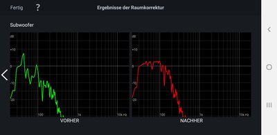

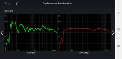

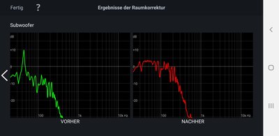

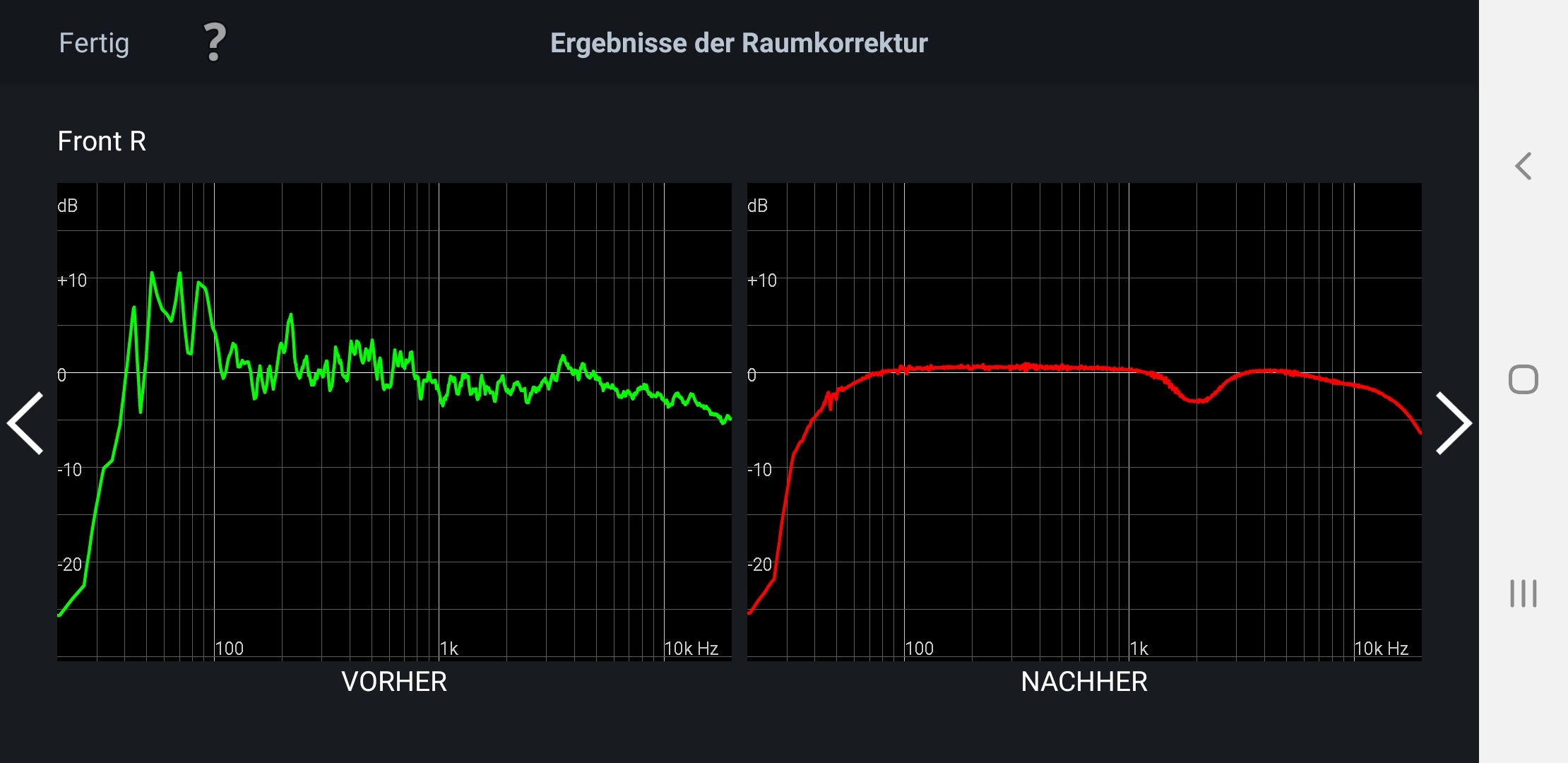

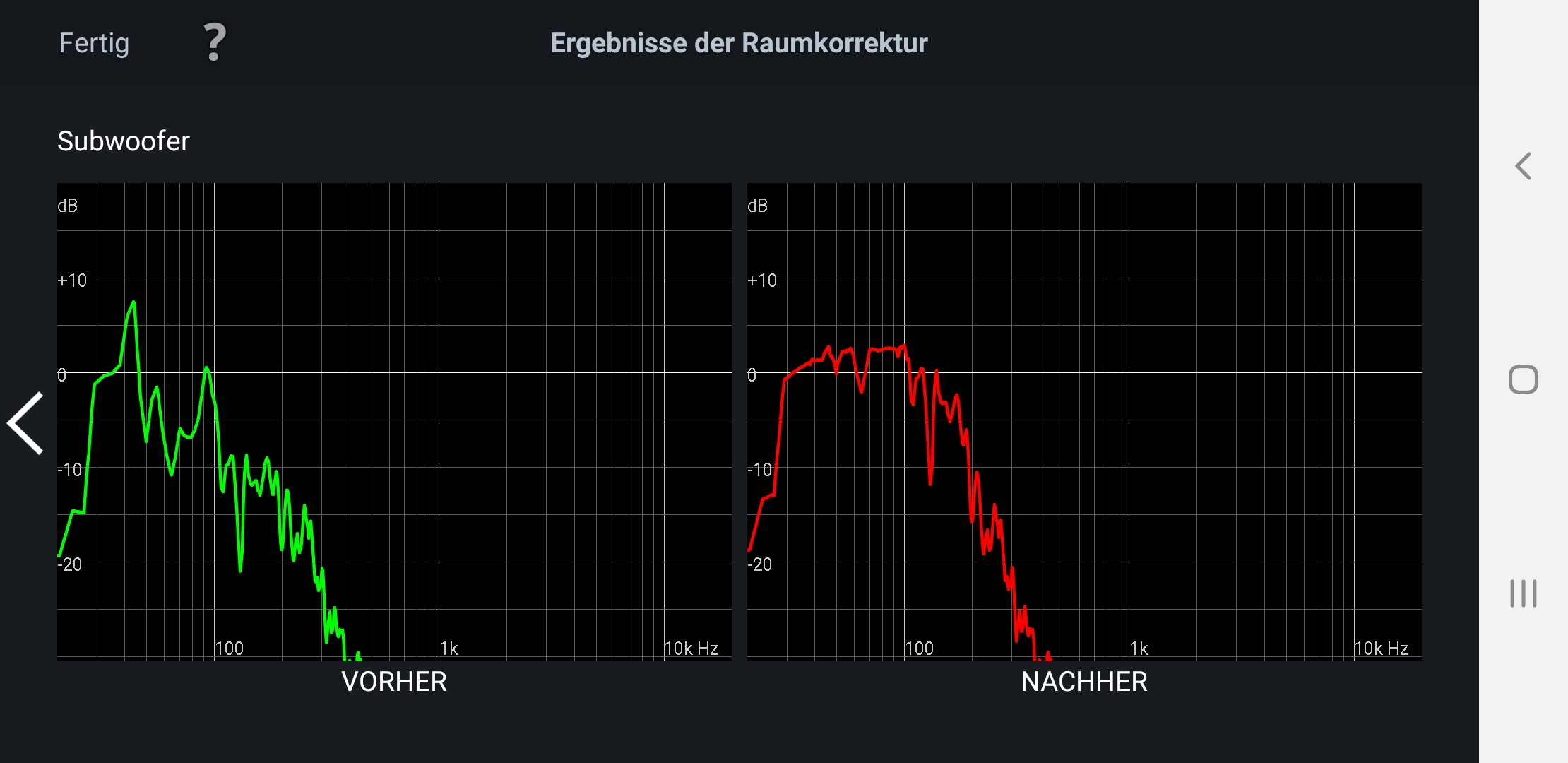

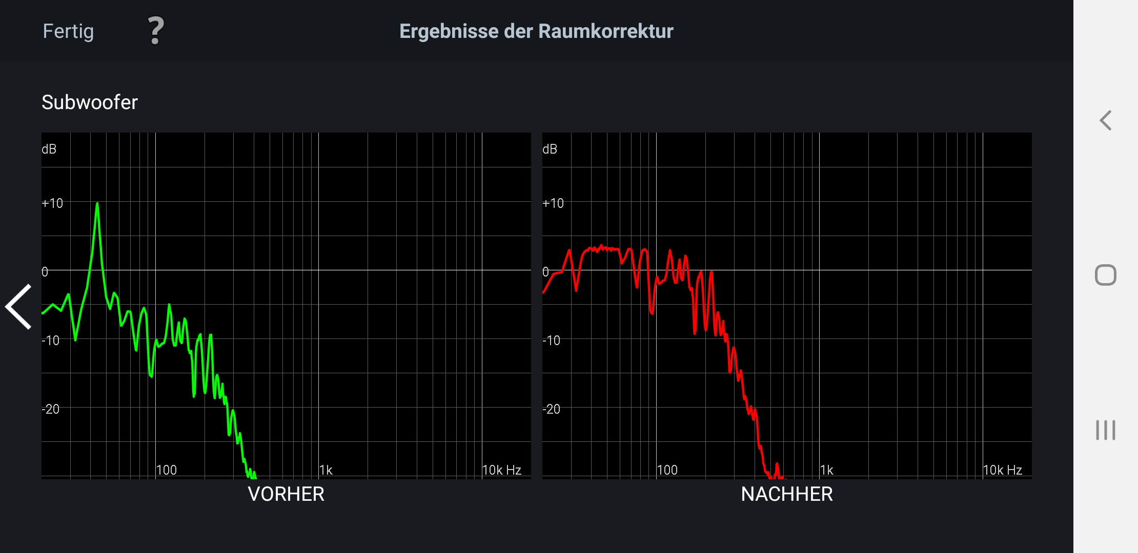

Beide Subs sind eingemessen und ich änder jeweils die Audyssey Werte per App (xt32 vom 4400er denon) bevor ich vergleiche.
Bin ich zu dumm, gibt es keinen so großen Unterschied weil der aw durch die Öffnung den Leistungsunterschied teils kompensiert oder ist mein WZ eventuell nicht optimal für meine Erwartungen?
Mir ist aufgefallen dass der Bass etwas besser ohne DynamicEQ klingt ich muss dann allerdings deutlich lauter machen. Nutzt ihr den EQ oder eher nicht? Die Lautstärke ist bei mir beim Film gucken auch auf min. 60 eher 62 das war bei dem Denon 1100 nie so hoch.
WZ ist knapp 23m² wobei das Hifi Setup nur die Hälfte vom Raum belegt, ca 14m²

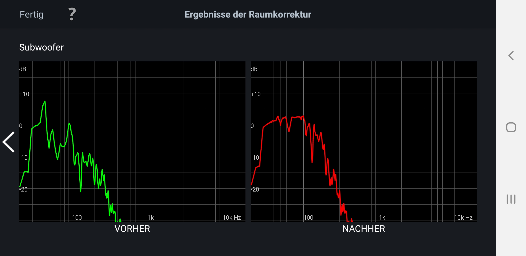

Hab mal die Einmessung an gehangen.

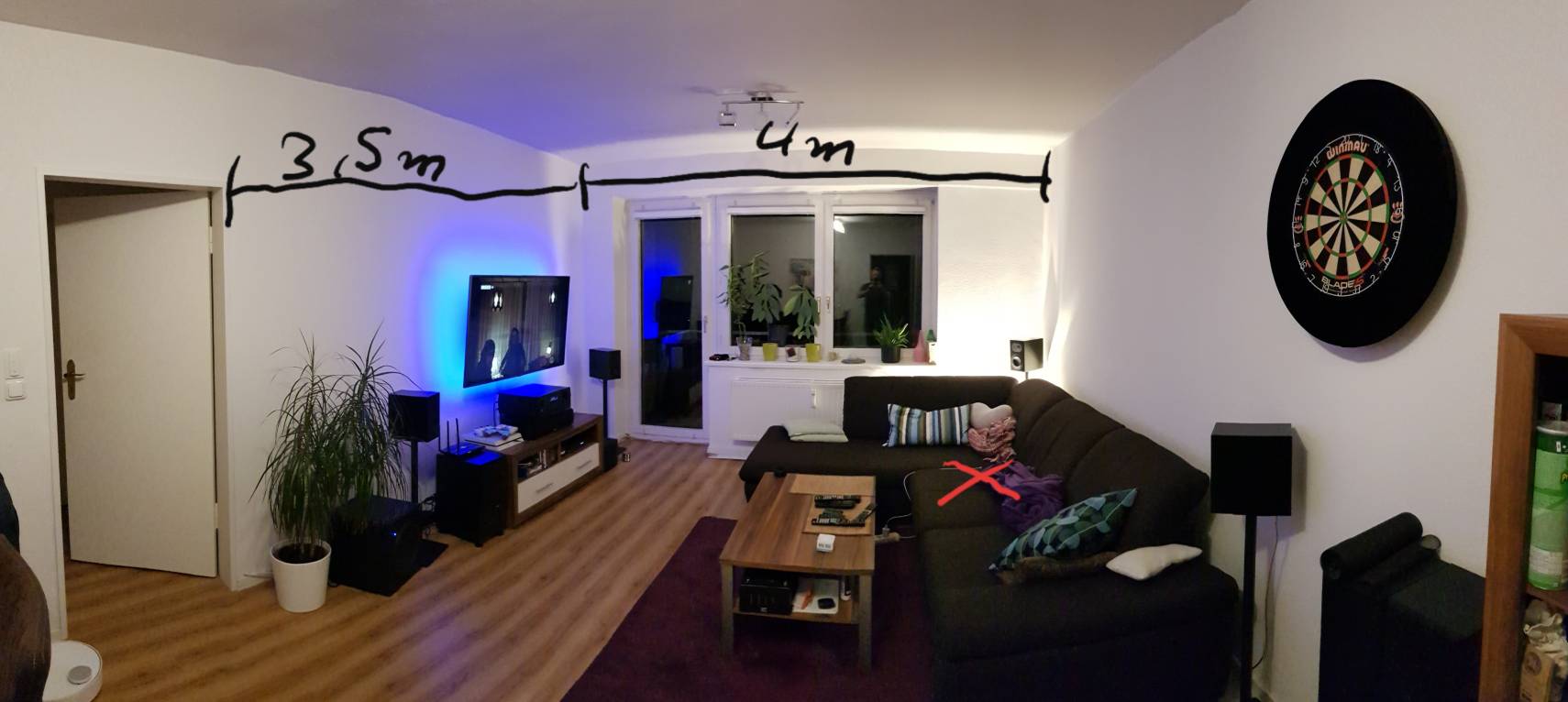

Also wenn die Membranen ordentlich auslenken muss es aber schon gewaltig scheppern. Sitzt Du vielleicht in der Mitte des Zimmers und eventuell im absoluten Bassloch? Lauf mal im Raum umher, wenn die Membranen tanzen. Klingt mir nach typischen Problemen mit Raummoden und breiten Auslöschungen. Da hilft meist nur Veränderung des Sitzplatzes und anderer Aufstellungsort des Subs. Wobei dies meist weniger hilft als der richtige Sitzplatz. Eine Skizze od. Foto und Maße des Zimmers wären hilfreich.

Hier mal das Bild.
Hab gerade Book of Eli geguckt und da war der Bass vom svs ohne EQ eigentlich ok. Aber mehr auch nicht. Durch den Raum gehen hab ich schon gemacht. Da höre ich auch keinen unterschied. Mir ist nur aufgefallen sobald ich das wz verlasse fühl ich den Bass überhaupt nicht mehr. Als wäre der komplett weg. Sobald ich wieder durch die Tür rein komm ist er wieder da. Als wenn da eine unsichtbare Wand ist.

Die Wand mit der Tür ist vermutlich eine Leichtbauwand welche mitschwingt und den Bass in diese Richtung wie ein Plattenschwinger "aufsaugt".

Nur um sicher zu gehen: die Kompaktlautsprecher stehen auch auf "klein" mit einer Trennung bei 80Hz etwa und DynEQ ist aktiviert mit Referenz auf 10dB oder weniger?
Entweder frisst die Leichtbauwand wirklich den ganzen Bass oder da ist noch ein anderes Problem. Die Handy-Bildchen der App helfen nicht. Du müsstest wirklich mit einem Mikro nachmessen. Die 100€ sollten drin sein (Umik-1) und dann mit REW nachmessen. Sonst befürchte ich stochern im Nebel.
