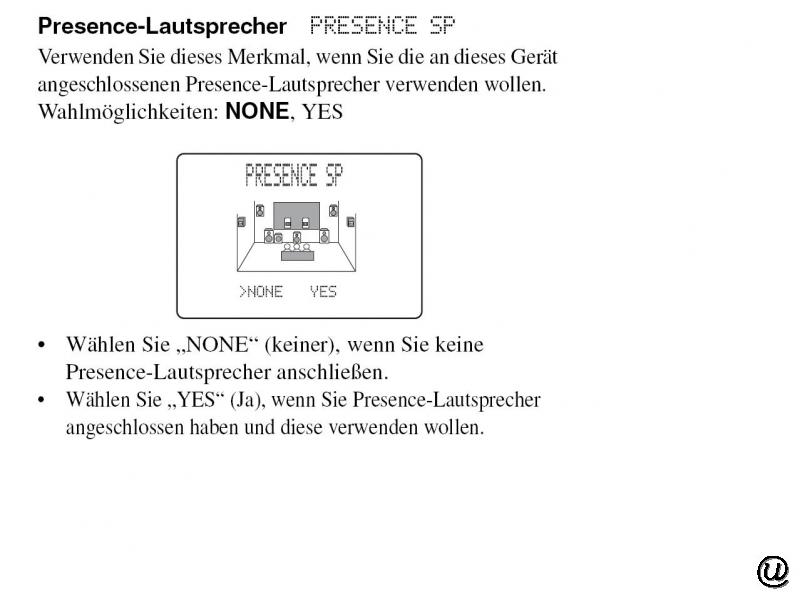

Nur leider kann ich in dem entsprechenden Menü den Optionspunkt ( Presence Speaker ) " YES " nicht anwählen.
Standardmäßig steht er halt auf "NONE" und das läßt sich komischerweise nicht verändern.
Ich denke, daß diese Einstellung an irgendeine Bedingung geknüpft ist, die ich entweder aus der Bedienungsanleitung nicht ersehen kann, oder ich mittlerweile Einstellungen vorgenommen habe,die dieses Umstellen verhindern.

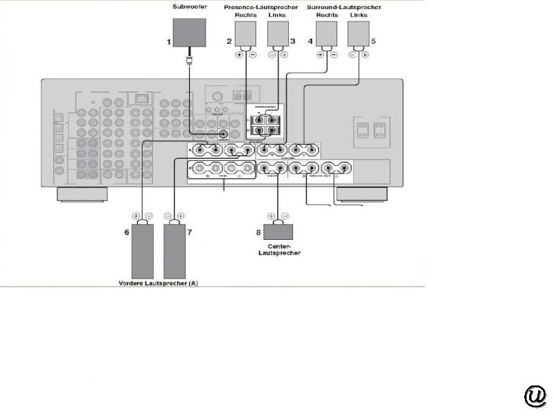

Um das mal zu verdeutlichen.
So hab ich angeschlossen:
Das ist der Menüpunkt, den ich nicht umstellen kann.
