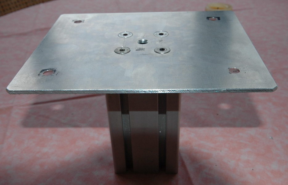

an meinen Center festgeschraubte Kopfplatte ( die weisse Folie kommt noch ab !)
aufgeschraubt auf ein Profilreststück

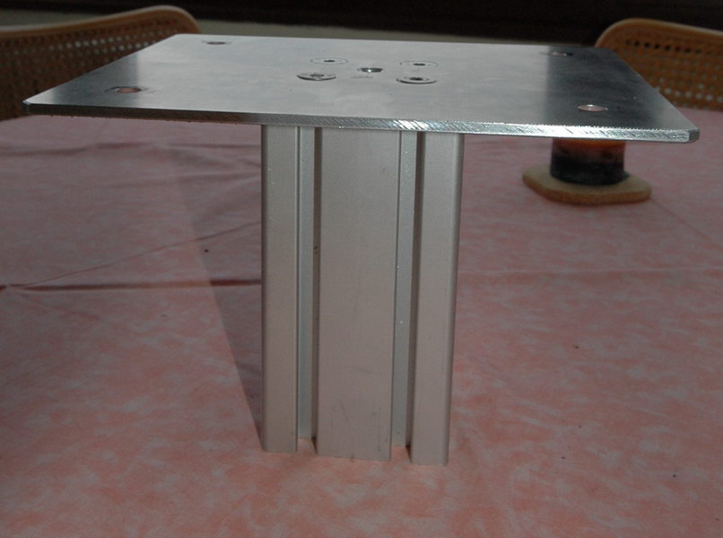

Seitenansicht

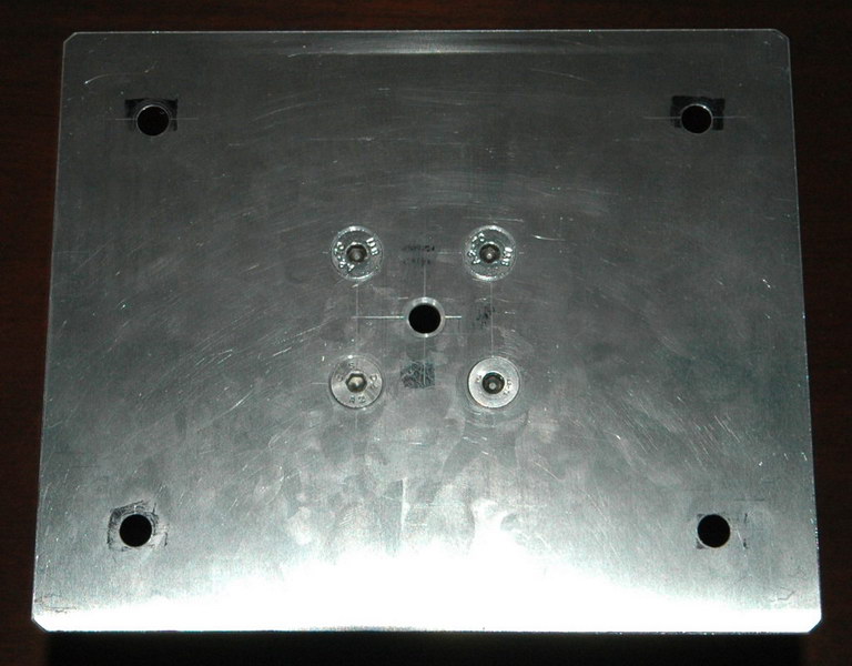

Kopfplatte von oben

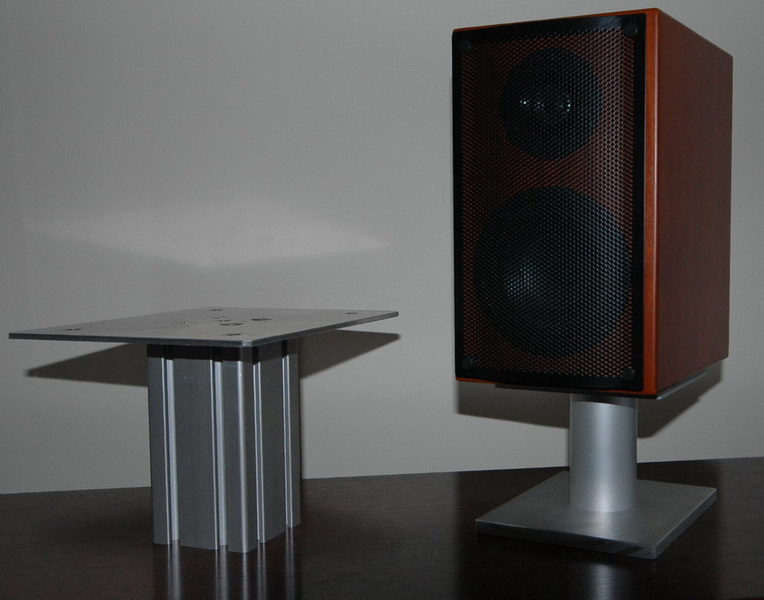

Mal ein Grössenvergleich mit den DS-50 auf den Tischsockeln

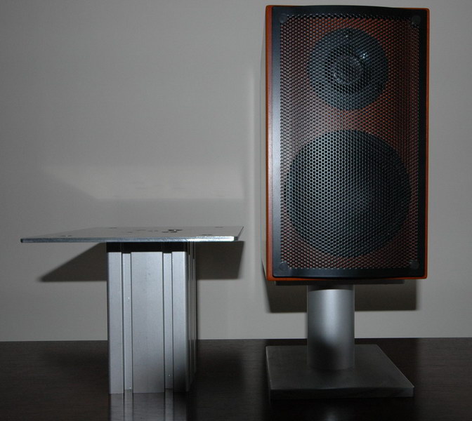

von vorne
Die Bearbeitung der einzelnen Platten ist noch nicht abgeschlossen. Die Kanten müssen noch sauber abgeschliffen und die Ecken verrundet werden.
Zur Info : die Alu-Platten haben folgende Abmessungen : 185 x 225 x 4 mm .
Dummerweise haben die Bohrungen in der CS-70 krumme Maße, mir etwas unverständlich wieso das so ist.

das sieht ja schonmal sehr gut aus... dannn weiß ich ja was mich erwartet :D
Sind das die 80x80 Profile ?!?
Gruß Andy

Danielocean hat geschrieben:Hey Gandalf...
Ja, das sind allerdings die Profile mit den offenen Nuten.

SiMMenS
Beiträge: 696
Registriert: Fr 6. Aug 2004, 11:05
Wohnort: Wien
Beitrag von SiMMenS »
Also ich persönlich finde den Anblick sehr gewöhnungsbedürftig und die runden wesentlich schöner ... :?

SiMMenS hat geschrieben:Also ich persönlich finde den Anblick sehr gewöhnungsbedürftig und die runden wesentlich schöner ... :?
Jeder hat eben seinen eigenen Geschmack. Mir gefallen die runden Profile auch besser, es gibt die auch noch mit einem grösseren Durchmesser ( 110mm ).

Rank hat geschrieben:
Für 'ne anschließende Kunststoffbeschichtung, hätte man IMHO doch genauso ein günstigeres Basismaterial nehmen können.
Das grösste Problem ist m.M. nach immer noch in der Befestigung der Säulen mit den beiden Platten. Bei einem einfachen Rohr (rund oder viereckig) muss man sich erst einmal Gedanken machen, wie man die Säule daran befestigt. Bei Stahl müsste man schweissen. Das bedarf dann wieder weiterer Kosten. Alu kann auch nicht jeder schweissen und billig dürfte das dann auch nicht sein.
Dann lieber diese Profile, die eine vielfältige Befestigungsmethode aufweisen. Die Bohrungen ( bei dem Profil P8 ) haben schon den Kerndurchmesser für M8.
Für alle Nichtmetaller : Um M8 Gewinde zu schneiden muss das Loch einen Durchmesser von 6,8 mm ( besser noch 6,9 mm ) haben.
Ausserdem lassen sich in die Nuten 3 verschiedene Verbinder einsetzen.Bei 2 davon muss man allerdings eine Bearbeitung an der Nut vornehmen. Die dritte Variante lässt sich mit Hilfe eines Inbusschlüssels eindrehen.
Desweiteren bekommt man die Profile auf 0,1 mm genau zugesägt.
Klar, dafür sind die ITEM-Profile etwas teurer, aber man hat eine sehr individuelle Lösung, die sich bei Bedarf auch einfach verändern bzw. erweitern lässt.
Leider besteht das Problem, dass Alu in den letzten Jahren deutlich teurer geworden ist, wie ich jetzt feststellen musste. Das betrifft vor allem die Sockelplatten. :cry:
