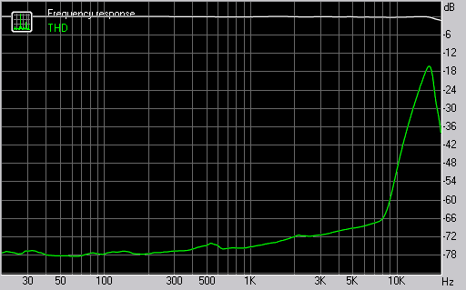

Hallo Amperlite, hier die Auswertung:
Sampling Mode 16-bit, 44kHz
Frequency Response (multitone), dB +0.10, -0.26
Noise Level, dBA -85.8
Dynamic Range, dbA 85.4
Total Harmonic Distortion (DHT), % 0.0026
Intermodulation Distortion + Noise, % 0.015
Stereo Crosstalk, dB -83.1
Intermodulation Distortion + Noise (swept Freqs), % 3.696
Frequency Response (swept Sine), dB +0.1, -0.2
Total Harmonic Distortion (swept Freqs)дБ -74.79, -79.07
Werde daraus schlau, wer will.

die Diagramme zeigen das Ausgangssignal deiner Vorstufen?
Hmm, der Frequenzgang wirkt unauffällig, aber was sind das für Intermodulationsverzerrungen bei 60 Hz?
