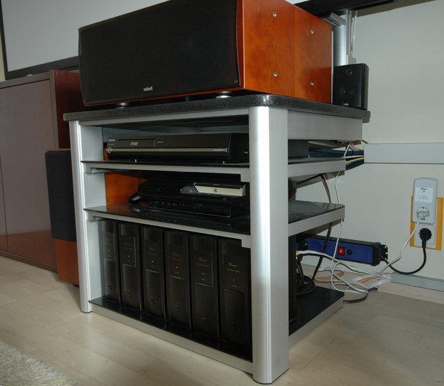

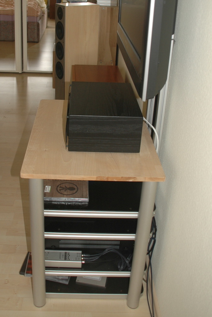

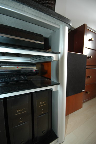

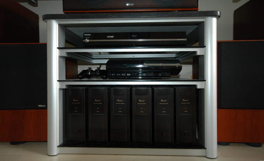

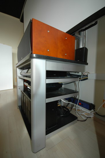

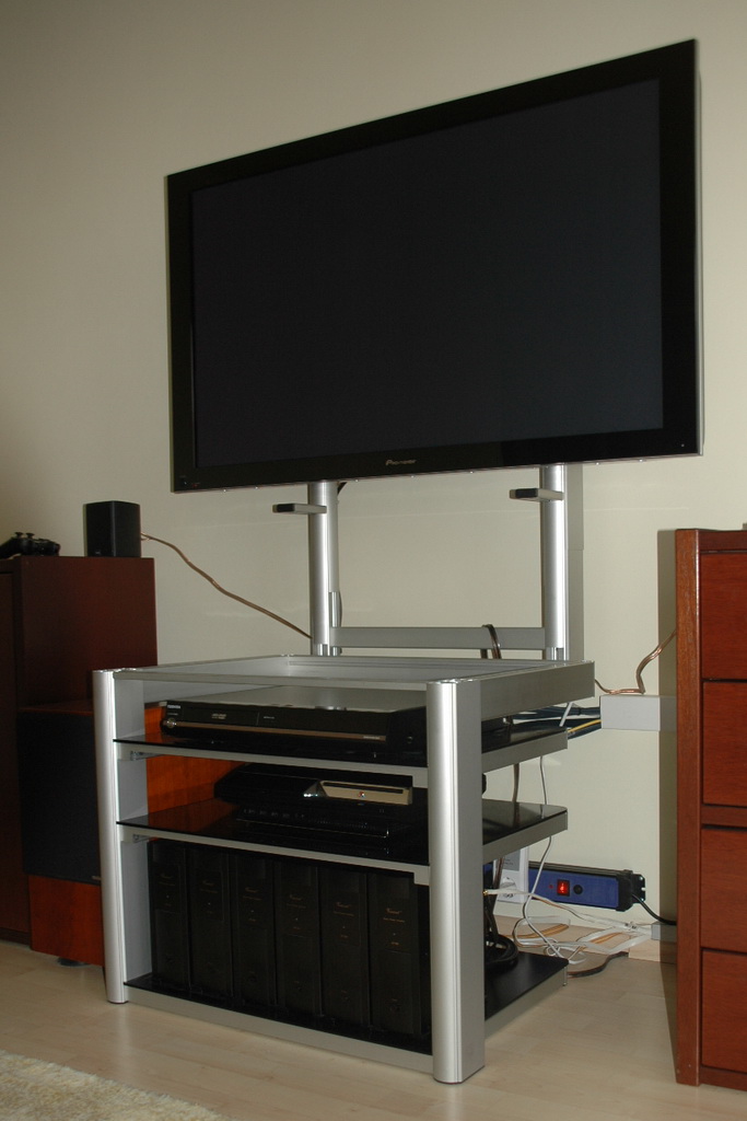

Hier mal ein paar Bilder von meinem TV-Rack im Wohnzimmer, das im Schlafzimmer ist ähnlich aufgebaut ( war aber längst nicht so teuer ) :
Totalansicht
Die oberste Platte ist eine Granitplatte, die ich mir in Spanien habe anfertigen lassen
Frontansicht ( unten meine Mono-Blöcke, mittig die PS-3, oben Toshiba HD-DVD-Player )
Detailansicht ( man sieht deutlich,wie die Profile verbunden sind)
Die Verblendungen der Seitenstreben ( können bei Bedarf von mir relativ einfach gekürzt werden )
Ansicht von der Seite

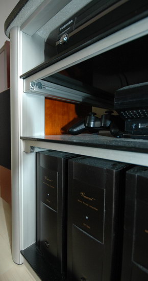

Ansicht schräg von vorne: man sieht die abgerundeten Kanten der Fachböden, sowie die Tragpfosten für meinen Plasma-TV
Abgesehen von dem mittleren und oberen Fachboden sieht man keinerlei Verschraubungen bzw. Profil-Verbindern. Und die sieht man von vorne nur, wenn man sich davor hinkniet und schräg nach oben schaut.

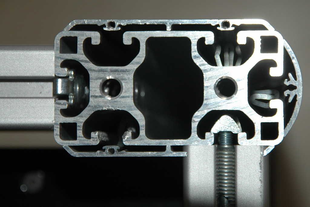

Als Alu-Profile kamen ITEM-Profile aus den Serien 6 und 8 zum Einsatz, die Fachböden sind aus 4mm pulverbeschichtetem Alu und die Kopfplatte aus Granit mit abgerundeten Ecken ( aus Kostengründen in Spanien angefertigt ).
Was man nicht sieht , seitlich entlang des hinteren Pfostens sind ein Teil der Kabel in einem Kabelkanal unsichtbar verlegt.
Desweiteren sind an der hinteren, oberen Querstrebe die Tragpfosten für meinen Plasma-TV angebracht.
Die sichtbaren Querstreben in der Front wurden nur aus optischen Gründen auf einer CNC-Fräsmaschine ausgefräst. Zur Stabilität tragen sie jedenfalls nicht bei.
Und stabil ist das Rack auf jeden Fall.

Ich habe mal in meinem Bilderarchiv gestöbert und noch ein paar Detailaufnahmen von meinem TV-Rack im Wohnzimmer, sowie dem im Schlafzimmer heraus gesucht :

Detailansicht Frontpfosten. Zu sehen sind die Abdeckprofile, sowie die Profilverbindungen nach hinten und vorne

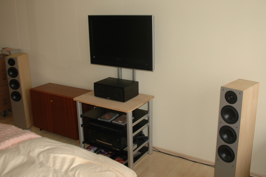

Das zweite TV-Rack steht in meinem Schlafzimmer. Die Fachböden sind genauso breit wie die im Wohnzimmer,nur die Pfosten sind andere.
Seitenansicht ( die sichtbaren Längs-Profilnuten könnte man auch noch verschließen )
Schräg von vorne. Die Holzplatte wurde inzwischen ersetzt.
Der LCD-TV hängt an zwei Profilträgern P6, die an dem oberen Fachbodenprofil festgeschraubt sind.

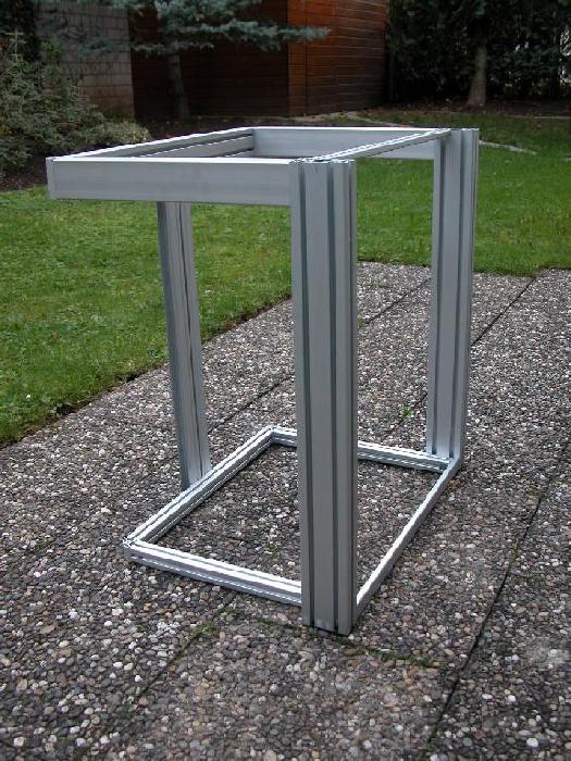

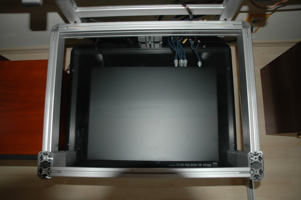

Vom Rohbau des Racks habe ich auch noch drei Fotos gefunden :
Ansicht der Konstruktion ohne Abdeckprofile mit dem Sockelrahmen, sowie dem Kopfrahmen
Ursprünglich war das Rack 71 cm hoch, nach dem Kauf des CS-70 habe ich die Höhe auf 56cm reduziert.
Man erkennt die beiden vorderen Pfosten, sowie den hinteren schmaleren Pfosten mit den beiden Kabelkanälen.
Die beiden Rahmen für die Fachböden fehlen noch.Die beiden vorderen Pfosten haben die Maße 40x80mm ( P8 80x40 ), der obere waagrechte Rahmen besteht aus dem Profil P6 60x30. Der besseren Optik wegen sind die äusseren Nuten verschlossen.

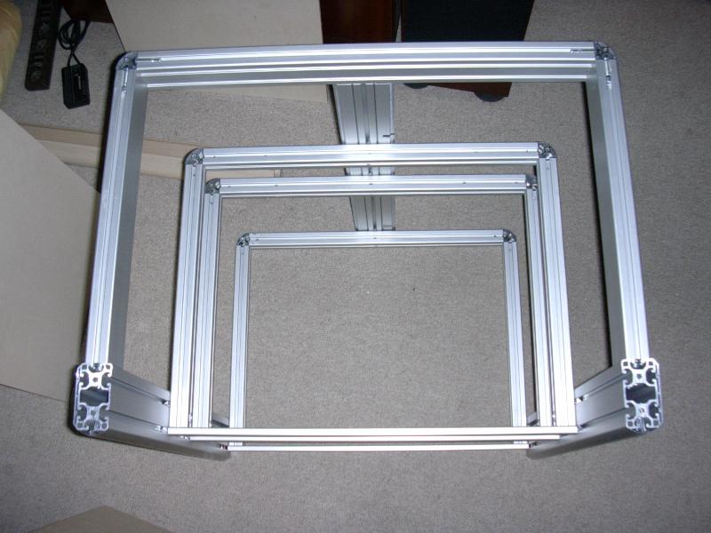

Ansicht des Racks schräg von oben mit den beiden Trägerrahmen der Fachöden.
Zu sehen sind ebenso die Aussparungen in dem senkrechten Kabelkanal und die Abdeckprofile der vorderen Pfosten ( außen und vorne ).
Ansicht von vorne noch ohne die pulverbeschichteten Alu-Fachböden.
Die exakte Ausrichtung der Rahmen für die Fachböden war etwas fummelig und erfolgt mit 3 Inbus-Schrauben,an die ich auch noch mit montiertem Fachboden drankomme.
Um die Ecken der Rahmen elegant aussehen zu lassen, habe ich mir 3cm hohe Profilstücke ( P6 R30-90° leicht ) zusägen lassen und sie mit den Profilen P6 ( P6 30x30 1N leicht ) mit Hilfe der Automatikverbinder P6 verbunden.
