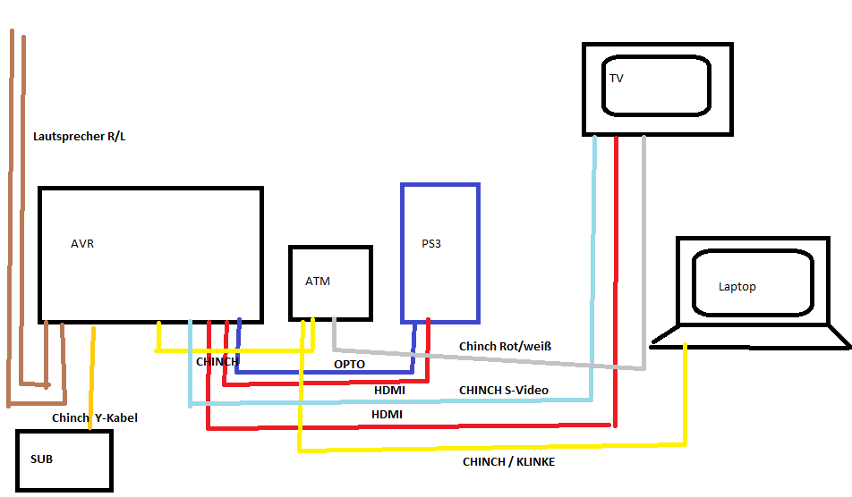

Moin,
ich habe ein Problem und hoffe ihr habt die Lösung und zwar
Ich habe meinen AVR erst ganz normal an der PS3 und dem PC angeschlossen gehabt, also über Chinch und das ATM dazwischen.
So dann wollte ich mich schonmal auf Surround vorbereiten und habe das HDMI Kabel sowie das Optische Kabel von der PS3 zum AVR verfrachtet (HDMI2 und OPTO2 Eingang).
Dann bin ich vom AVR (HDMI Out) und Monitor out zum Tv klappt auch alles bestens.
Habe dann dein Eingang eingestellt so wie bei dem PC/ehemaligen PS3 Anschluss (Logic 7 Modus, Bass input +4, Entfernung, Front auf Large usw.)
Wenn ich nun aber am AVR von HDMI2 auf den alten Eingang (CD) (Wo das ATM dran ist) wechsel macht mein Subwoofer Bass als ob hier 30 Panzer durchs ZImmer fahren und übersteuert ab und zu (klar ich könnte ihn leiser drehen z.Zt. 10 Uhr) Aber ich begreife es nicht den vorher ging es auch und ich habe nix verstellt?????
Hoffe ich habe mich verständlich ausgedrückt.
Habt ihr eine Idee?
Besten Dank

Re: Was mache ich falsch? PS3 / PC / AVR
Hey du,
nein, verständlich war es nicht, aber ich versuche es mal zu entwirren.
Hast du das ATM an der Chinch Verbindung zwischen PC und AVR?
Also ist es nicht aktiv, wenn du was per PS3 abspielst, da die PS3 ihr Signal über die optische Verbindung übermittelt, oder?
Wenn das soweit richtig ist, dann verändert das ATM das eingehende Signal vom PC indem es den Bass und Tiefbassanteil von diesem extremst anhebt.
Das kommt dann an deinem AVR an und dieser verteilt ganz normal die tiefen Frequenzen auch auf deinen Sub, der dadurch übersteuert.
[quote="Rinser of Winds"]Hey du,
Warum war das vorher nicht so?
Du hattest ja vorher PS3 und PC beide mit dem ATM laufen (jedenfalls hab ichs so verstanden), hast du vielleicht nach dem Umkabeln dein System neu vom AVR eingemessen?
Ein gewagter Erklärungsversuch.. ich habe nämlich auch nicht verstanden was er meinte![Sweat :sweat:](./images/smilies/nuforum/icon_sweat.gif)
Am Anfang war die PS3 und der AVR am ATM das ist richtig, aber da hat der Subwoofer auch noch nicht so übersteuert. (Regler waren alle mittig)
Über den optischen Anschluss von der PS3 hört sich das jetzt erste Sahne an, aber über den Pc halt nicht mehr, komisch ist auch wenn ich den Bassbereich am AVR runterregel z.B. -2
dann übersteuert er immer noch bei gehobener Lautstärke und das war wie bereits erwähnt vorher nicht so.
Ich finde den Fehler nicht.
Hi,Fabolosta11 hat geschrieben:Am Anfang war die PS3 und der AVR am ATM das ist richtig, aber da hat der Subwoofer auch noch nicht so übersteuert. (Regler waren alle mittig)
schon mal die Einstellungen deiner Soundkarte vom PC überprüft? Möglicherweise ist da der Fehler..
Hey,
danke für den Hinweis, aber daran liegt es leider auch nicht.
Alle Einstellung sind wie früher, selbst wenn ich am ATM den Bassbereich runterregel ändert dieses kaum etwas.
Könntest du mal eine Skizze anfertigen und hier posten mit all deinen Komponenten und der kompletter Verkabelung? das würde sicherlich helfen.. da es schwer ist sich die Lage aufgrund deiner Beschreibung vorzustellen..Fabolosta11 hat geschrieben:Hey,
Ach, einfach mal in Blaue schießen, vielleicht hab ich ja recht ![Wink ;)](./images/smilies/icon/wink.gif)
Wobei mir auch bei meinem Modell nicht ganz klar ist, warum er erst nach dem Umkabeln den übersteuerten Sub hat.
Da ich selbst kein ATM am AVR, sondern nur am Stereo Verstärker habe, weiß ich nämlich auch nicht, wie und ob sich das irgendwie aufs einmessen auswirkt.
Würde halt nur vermuten, dass man an nem AVR nen ATM nicht vernünftig nutzen kann, wenn man es nicht irgendwie zwischen Vor und Endstufe packt.
So einfach am Zuspieler (sei es jetzt PC oder CD) haut es einem doch den kompletten Frequenzgang für alles andere ausser das dem ATM entsprechende Boxenpaar so kaputt, dass es mehr schadet als nutzt.
machs gut, der Rinser
Edit: ah, schon mehr Beiträge, tippe so langsam.
Kannste an deinem AVR das ATM irgendwie anders einbinden? Kann dein AVR vielleicht "Zone 2"?
Und wichtig, haste den AVR irgendwie neu eingemessen, seit dem du alles verändert hast oder wirklich nur die Kabel umgesteckt?
mir ist auch nicht klar was der Sub mit dem ATM zu tun haben soll, wenn der Sub über den Subwoofer pre-out am HK angeschlossen ist.. und das sollte er für surround ja wohl sein.. wenn natürlich der Sub sein Signal über den pre-out bekommt und zusätzlich noch über die High-Level Eingänge, weil unser Kollege das parallel angeschlossen und übers ATM geschleift hat.. na dann wundert mich nix.. ![Eek 8O](./images/smilies/nuforum/icon_eek.gif)
edit..
was mir noch einfällt auf die Schnelle.. überprüf mal die Steckverbindungen.. ein nicht 100%ig sitzender Cinchstecker o.ä. kann die dollsten Klangverschlimmbesserungen bewirken.. sowas ähnliches hatte ich auch mal früher..
edit..
So habe mal eine Zeichnung angehängt ( Wie man sieht habe ich sehr viel Mühe investiert)
