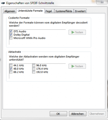

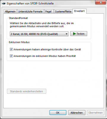

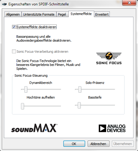

ich bin nun seit einem halben Jahr sehr glücklicher Besitzer eines Nubert-Systems und da ich meine Musik (MP3s 192kbit+ oder FLAC) doch primär über den PC höre, würde ich gerne mal um Rat fragen, wie ich das Setup eventuell noch optimieren kann. Ich habe mein PC (Windows 7 64bit) via optischem Kabel (Goldkabel Opto 0750 Profi) mit meinem Yamaha RX-V2065 A/V-Receiver verbunden. Als Mediaplayer kommt "foobar2000" in aktuellster Version zum Einsatz (EQ in der Regel deaktiviert). Ich verwende die S/PDIF-Schnittstelle meines "Asus P5B Deluxe"-Mainboards, also über die OnBoard-Soundkarte (SoundMAX Integrated Digital HD Audio). Hier habe ich soweit eigentlich versucht alle hardwaregesteuerten "Effekte" und Klang"optimierungen" zu deaktivieren (siehe hier) und das den Receiver übernehmen lassen, aber bei einigen Einstellungen bin ich ein wenig überfragt was hier "optimal" ist, vor allem bei dem Screenshot 1 (ganz unten) der angehängten Dateien.
Am Receiver höre ich Musik vom PC meistens via STEREO-Taste (7ch Enhancer) oder je nach Genre auch via "PLII Music". Mehr habe ich an Feintuning soweit nicht vorgenommen. Nun stellt sich mir eben die Frage, ob es da irgendwo noch etwas zu optimieren gibt? Mir ist klar, dass MP3s verlustbehaftet sind und Raumklang eben nur bestmöglich "simuliert" werden kann, aber ich höre eigentlich fast ausschließlich MP3s in hoher Qualität und tendiere immer mehr in Richtung FLAC.

Das was man so sehen kann, sieht gar nicht schlecht aus. Foobar sollte in deinem Fall - wenn möglich - als WASAPI-Ausgabe eingestellt sein [Hier zu downloaden]
Außerdem, insofern bei dir umsetzbar, die Soundkarte, mit der Musik gehört wird, nie als Windowsstandardausgabe definieren.
