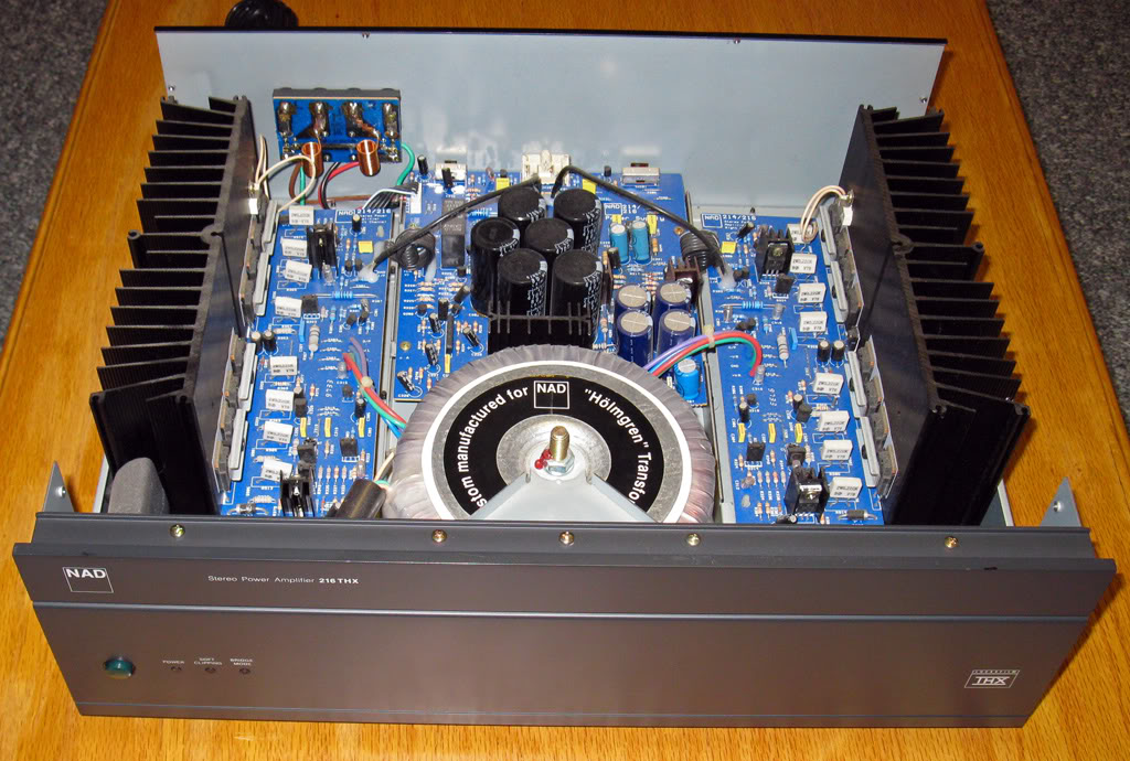

Ich habe ein technisches Problem. Meine schon etwas betagte Endstufe NAD 216 THX macht Zicken. Manchmal spielt sie ohne Probleme, dann treten in letzter Zeit vermehrt folgende Symptome treten auf:
-Rechter Kanal (zu ca. 90 %) fängt an zu kratzen. Es hört sich an, als ob „die Töne nicht richtig durchkommen“. Kurzzeitiges drastisches Erhöhen der Lautstärke (ruckartiges Hoch- und Runterdrehen des Lautstärkereglers) behebt das Problem vorübergehend, tritt meist nach kurzer Zeit wieder auf. Aus- und Einstöpseln der LS-Bananas an der Endstufe hat auch schon kurzfristig geholfen. Am linken Kanal ist das Symptom erst einmal aufgetreten.
-Rechter Kanal ist leiser als der linke….Töne kommen dafür ohne Kratzen. Hoch- und Runterdrehen des Lautstärkereglers bewirkt nichts.
Der Fehler muss an der Endstufe liegen, da die Symptome unabhängig von der verwendeten Vorstufe (NAD 114, bzw. Yamaha RX V767 über Pre-Out) auftraten. Negativabgleich mit anderen Lautsprechern habe ich auch schon gemacht.
Bevor ich damit ins Fachgeschäft gehe, wüsste ich gerne, ob jemand eine Ahnung hat, woran es liegen könnte und mit welcher Summe man im Falle einer Reparatur rechnen müsste.
Danke schon mal im voraus.

Vielleicht sind nur die Kontakte mit der Zeit ein bisschen angelaufen und ein wenig Kontaktspray könnte schon Abhilfe schaffen.

Habe die LS-Buchsen an der NAD schon mit WD-40 behandelt, leider ohne durchschlagenden oder langfristigen Erfolg. Und wenn WD-40 nicht hilft..... .... muss es was wirklich Schlimmes sein. Ich fürchte, das ist etwas für die "Innere Abteilung".

Lautsprecherrelais? Also vermutlich Original NAD-Ersatzteil nötig?
Ich habe ein Bild ohne Deckel im Netz gefunden. Gerade am LS-Anschluss-"Terminal" sieht das ja nicht gerade high-end-mäßig gefertigt aus....

Ich tippe da eher auf eine kalte Lötstelle.

hatte ich mal vor Jahren an meinem betagten Denon PMA 500. Es lag an der Lautstärkereglern. Nachdem ich diese gesäubert hatt, damit die Kontakte wieder einwandfrei möglich waewn, hatte sich das Problem fast vollständig erledigt.alp650 hat geschrieben:Lautsprecherrelais? Also vermutlich Original NAD-Ersatzteil nötig?

Die Lautsprecherrelais rauschten bei meinen Onkyo-Verstärkern auch. Im Netz fand ich den Tipp, bei vorhandenem Eingangssignal und Lautstärkepoti auf 11 Uhr den Verstärker einzuschalten (Vorsicht - laut!). Das brannte die Oxidationen von den Relais runter. Die Maßnahme half aber nur vorübergehend. Irgendwann musste ich die Relais doch tauschen.
