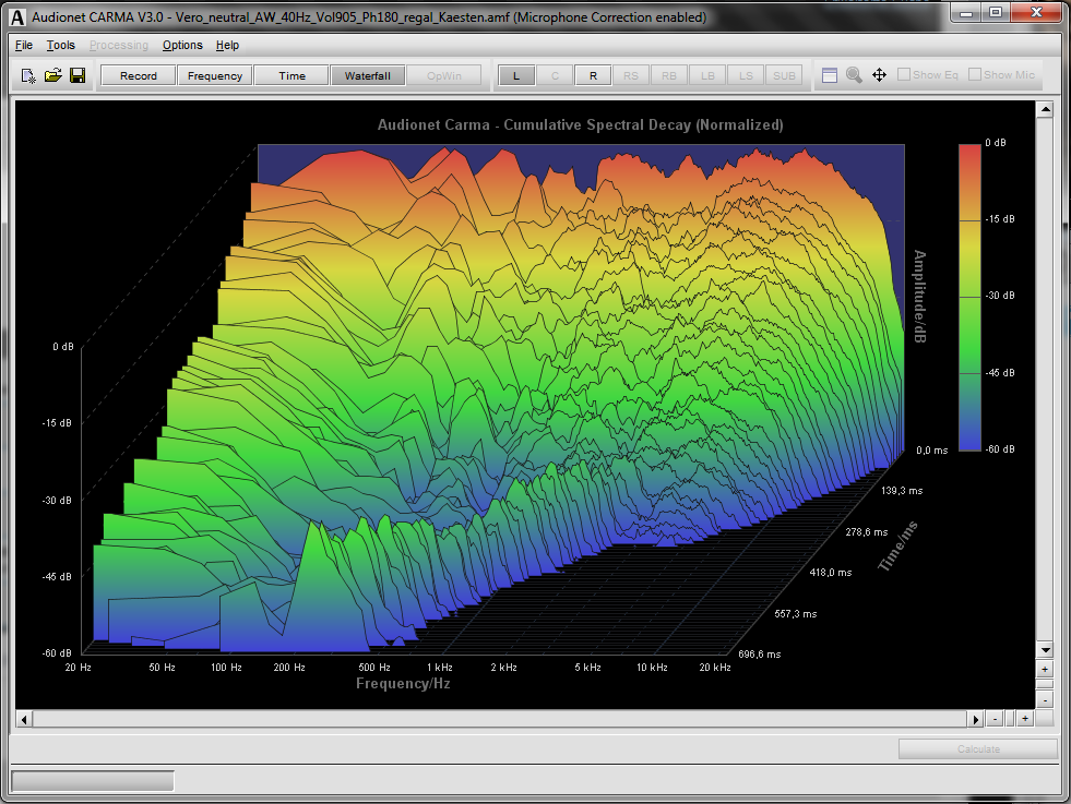

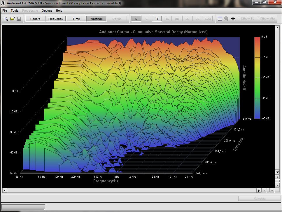

lange Zeit hatte ich mich gewundert warum es bei höheren Lautstärken (ab ca. 75dB) schlechter klingt als beim leise hören. Mir war klar dass die Raumakustik schuld dran ist. Bei Wasserfallmessungengen sah ich dann ein eigenartiges Gebilde was von 2kHz nach 200Hz langsam ausschwingt (siehe Bilder). Hatte dann alle Schänke und Kästen durchprobiert, kein Erfolg. Heute habe ich mal in andere Richtungen gemessen, und siehe da, es kommt von Glastisch vor meiner Nase
![Evil :evil:](./images/smilies/nuforum/icon_evil.gif)
Das es mal besser und mal schlechter klang, lag daran, was auf dem Tisch lag! Stelle ich etwas schweres auf den Tisch oder lege eine Decke drüber die bis zum Boden reicht ist die Schwingung oberhalb 500Hz fast weg
Ich dachte immer ein Glastisch macht nur wegen den frühen Reflektionen Ärger, aber das er mir den Frequenzgang um satte 2-3dB welliger macht bis 2kHz hoch war schon ein Schock. Und da hatte ich mich vorher mit Verstärkerklang beschäftigt, wo doch eine Zeitschrift auf dem Tisch schon einen größeren Unterschied ausmacht
![Rolleyes :roll:](./images/smilies/nuforum/icon_rolleyes.gif)
Meine Idee ist eine schwere Glasvase mit Steinfüllung auf den Tisch zu stellen, nur behebt das die Schwingung um 200Hz nicht. Hat jemand noch andere Tips für mich außer den Tisch raus zu werfen?
UPDATE: Trotz 10kg auf dem Tisch hat sich kaum was geändert, wenn ich auf die Tischplatte klopfe hört man auch wie sie schön über 1s zum ausschwingen braucht.
Habe den Tisch jetzt raus gestellt, aber die Resonanz ist immer noch da, scheint also dach etwas anderes zu sein, nur was? Bin über jeden Tipp dankbar.
