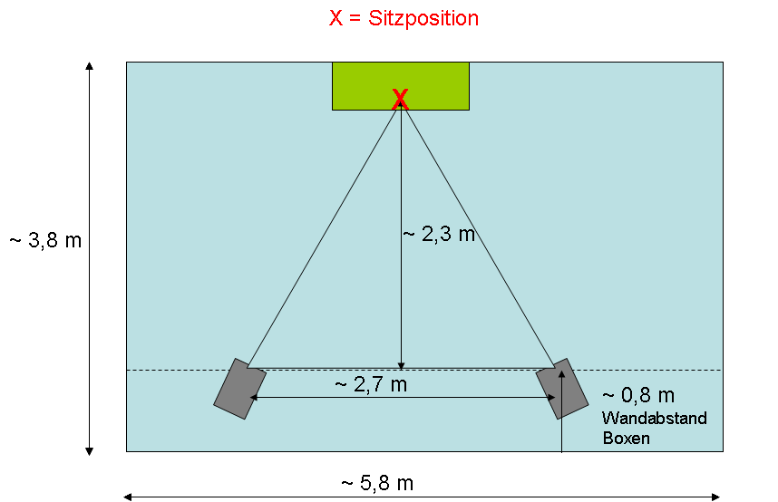

ich stehe vor der Planung eines sep. Musikzimmers im Keller.
Da der zukünftige Musikraum sowieso renoviert werden muss, kann ich von Anfang an auf die Akustik achten.
Hier einmal ein paar Skizze zu den Raumabmaßen:
Weitere Info's:
Boden: Der Boden besteht aus Teppich
Wände:
rechts (Eingangseite) :Rigipsplatten direkt auf der Steinwand verschraubt -> keine Hohlräume
links (in Richtung Fenster gesehen): Rigipsplatten darunter eine alte Holzvertäfelung, darunter Styropor, dann die Steinwand -> keine Hohlräume
Fensterseite: Gripsplatten auf einer Holzverlattung mit ca. 2cm Luft zwischen Stein und Rigips
Wand zum Fitnessraum: Rigipsplatten darunter eine alte Holzvertäfelung, darunter Styropor, dann die Steinwand -> keine Hohlräume
Decke: gegenwärtig reiner, nackter Beton
Geplant ist die Boxen (Stereo) parallel zur Fensterwand aufzustellen.
Welche akustichen Massnahmen empfehlt ihr mir? Besonders an der Decke möchte ich eine Verkleidung haben (nackter Beton ist nicht schön - hier bin ich offen für alles)
Hab schon versucht mit Akustikrechnern zu arbeiten - aber ich weiß nicht worauf ich da achten muss- Vielleicht kann einer von euch die Raummasse eingeben und mir dann sagen worauf ich akustisch achten muss.
Danke
Volker
