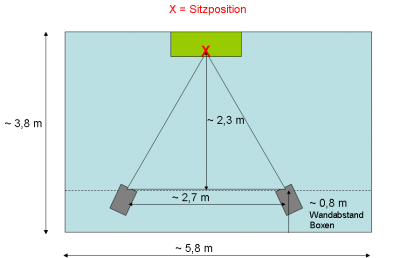

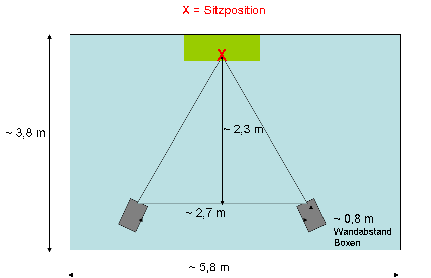

dann würde das etwa so aussehen wenn ich die Boxen auf der linken Wand aufstellen würde -> die Sitzposition im Stereodreieck ist dann fast an der Wand. Ist das nicht von Nachteil? Ich dachte immer es sei besser die Boxen auf der kurzen Seite aufzustellen (in meinem - Fall z.B. Fensterseite)

prinzipiell hatte ich es genauso gemeint, wie Du es jetzt gezeichnet hast.
Der Hörplatz ist idealerweise auch ca 1/5 der Raumlnge von der Rückwand weg. Das wären dann nochmal ca. 75 cm. Wenn ich Deine Zeichnung richtig lese, ist das jetzt in etwa so .
Welchen Vorteil sollte denn die Platzierung an der schmalen Seite bringen? Raummoden bilden sich in Längs- und Querrichtung gleichermaßen aus. Ihnen begegnest Du am ehesten durch Beachtung der 1/5-Regel. Die großen seitlichen Abstände minimieren zudem die Gefahr der störenden ersten seitlichen Reflexionen.
Unter Umständen verbessert sich das Klangbild noch weiter, wenn Du Absorber / Diffusoren zwischen den LS an der Stirnwand anbringst. Kannst ja mal einen Blick in mein Album werfen, da siehst Du, wie sowas in einem kleinen Raum aussieht .
bis dann
Richtig!Volker.T hat geschrieben:dann würde das etwa so aussehen wenn ich die Boxen auf der linken Wand aufstellen würde -> die Sitzposition im Stereodreieck ist dann fast an der Wand. Ist das nicht von Nachteil?
Das hängt mehr mit den möglichen Seitenabständen zusammen. Bei Platzierung auf 1/4 der Raumbreite bleibt Dir eine Stereobasis von ca. 1,90 m. Das ist zwar nicht unmöglich, schränkt Dich jedoch auch bei der Wahl des Hörplatzes (gleichseitiges Dreieck!) stärker ein.Volker.T" hat geschrieben:Ich dachte immer es sei besser die Boxen auf der kurzen Seite aufzustellen (in meinem - Fall z.B. Fensterseite)

Volker, ich hätte ja wie du die LS auf der kurzen Seite aufgestellt. Der Hörplatz direkt an der Wand bringt nach meiner Erfahrung fiese Bassüberhöhungen. Bin gespannt, wie das bei dir in der Realität aussehen wird.

Nur, damit keine Missverständnisse aufkommen: Der Hörplatz ist in der Skizze - die sich mit meinem Vorschlag deckt - eben nicht direkt an der Wand, sondern ca. 70 cm entfernt . Das entspricht in etwa 1/5 der Raumlänge und ist damit an einem Punkt, wo die Schalldruckverteilung recht günstig ist.block hat geschrieben:Volker, ich hätte ja wie du die LS auf der kurzen Seite aufgestellt. Der Hörplatz direkt an der Wand bringt nach meiner Erfahrung fiese Bassüberhöhungen. Bin gespannt, wie das bei dir in der Realität aussehen wird.
Richtig ist, dass sich in Wand- und Eckennähe meist Schalldruckmaxima befinden und es daher zum Dröhnen kommt.
