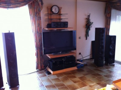

Ich habe die NV14, und durch hell klingende Fliesen probleme mit den Höhen. Der Klang ist zwar sehr gut, aber leider noch etwas "schrill" in den Höhen.
Die Schalter abe ich auch schon verstellt. Wenn ich die Höhen mit den Schaltern rausnehme, klingt die Nuvero nicht mehr ganz so brilliant.
Das Wohnzimmer wird noch umgebaut, (Dauert aber noch etwas) dann eventuell mit Fliesen/Parkett.(oder was sonst?)
Kann man mit einem ATM-Modul die Frequenzen so "verbiegen", das es nicht mehr "schallt"
Gruß Ansgar
Gruß Ansgar

Wenn dir der Hochtonbereich über die Schalter abgesenkt nicht gefällt, wird die Höhenabsenkung des ATMs auch keine Besserung bringen! Ich befürchte du wirst um raumakustische Maßnahmen nicht herumkommen!

Es geht natürlich nix über Absorber, Diffusoren, Baßfallen und Eckensteher. Doch wenn Du aus optischen Gründen nichts dergleichen installieren kannst, ist ein ATM schon mal ein Anfgang.
Auch ich habe einen zu wenig bedämpften Raum. Mit dem ATM kann ich zumindest die schrillsten Begleiterscheinungen mäßigen – und das deutlich angenehmer, als die Höhen runterzudrehen.
Außerdem: Wenn Du Kohle genug hast, gibt es allerlei lustige akustische Hilfsmittel – von speziellen Absobervorhängen bis zu als moderne Bildkunst getarnten Absorbern. Und: Das Zeug wirkt Wunder!

Warum? Das eine wirkt nur in einem kleinen Frequenzbereich und das andere ist eine Klangwaage! Deine Aussage ist so formuliert also falsch!Hifi-Biber hat geschrieben:Wenn dir der Hochtonbereich über die Schalter abgesenkt nicht gefällt, wird die Höhenabsenkung des ATMs auch keine Besserung bringen!
Ich schließ mich dagegen pølsevogn voll und ganz an!

Ich muß ja mein Wohnzimmer noch umbauen.Allerdings wollte ich auch wieder Fliesen, allerdings etwas andere Farbe
Ich will auch noch eine Mauer einreißen, dann wächst der Raum auf ca. 75m². Besser wird die Akustik dadurch bestimmt nicht, zumal die Fliesenfläche auch noch größer ist.Ich hatte schon überlegt, den Bereich mit der Anlage/Sofa mit Parkett auszugrenzen. Wird es dadurch denn etwas besser, oder kann man besser komplett fliesen und dann im Sofa-Bereich Teppich legen ?
Ich könnte ja erstmal für den Übergang einfach ein Teppich hinlegen, und mal testen.
Obwohl ein ATM-Modul billiger ist, als ein 6m² großer Teppich ?!
Gruß Ansgar
Gruß Ansgar

Ob Parkett oder Fliesen ist akustisch fast egal. Vorteil Fliesen: Die Boxen übertragen weniger Schwingungen auf den Boden. [Parkett wird ja sehr oft schwimmend verlegt]
Die Teppichidee müsstest du aus akustischer Sicht so oder so umsetzen. Was dir auch helfen wird, sind Deckenabsorber, sowie die Bedämpfung hinter Boxen sowie Hörplatz!

ich sag erstmal gratulation zu dem tollen anblick der sich dir da jeden tag bietet ..

Wenn Parkett, dann fest verklebt. (habe ich oben auch, ist Top). Dann muß ich mal nach einem Teppich schauen, der auch später in das neue Wohnzimmer passt. Absorber hinter den Boxen ? Links ist ein Fenster hinter dem LS, rechts ist auf ca. 5m auch eins. Die Gardienen kommen später auch weg. Ich weiß, von der Akustik bestimmt nicht zu nachteil, aber die Optik gefällt mir nicht mehr. An allen Fenstern sollen dann Vertikallamellen (gibt es die auch als Absorber ?) in weiß oder creme. Ich schätze, ich müsste dann mit Bild-Absorber arbeiten. (eventuell selbst fertigen ?)
Ich muß mal etwas testen. Die alten Canton kommen ja auch noch weg (Stören die vielleicht auch?)
Gruß Ansgar

Kommt drauf an. Ein sehr großer Raum kann im Bass die stehenden Wellen so weit nach unten verlegen, dass es nicht mehr dröhnt und reichlich Abstand zu Reflexionsflächen schadet auch nicht.ansgar hat geschrieben:Ich will auch noch eine Mauer einreißen, dann wächst der Raum auf ca. 75m².
Teppich dürfte akustisch die bessere Alternative sein.Ich hatte schon überlegt, den Bereich mit der Anlage/Sofa mit Parkett auszugrenzen. Wird es dadurch denn etwas besser, oder kann man besser komplett fließen und dann im Sofa-Bereich Teppich legen?
Kommt auf den Teppich an.Ich könnte ja erstmal für den Übergang einfach ein Teppich hinlegen, und mal testen.
Obwohl ein ATM-Modul billiger ist, als ein 6m² großer Teppich ?!![]()
Och nö! Sowas hängt doch eher in Büros und Arzt-Wartezimmern vor den Fensternansgar hat geschrieben:An allen Fenstern sollen dann Vertikallamellen (gibt es die auch als Absorber?) in weiß oder creme.

Gibt es denn Alternativen zu Vertikallamellen?
Die Gardinen waren schon beim Hauskauf dabei.
Wenn ich einen Teppich vor die LS lege, brauche ich 3 x 3,5 m.
Habe mal kurz geschaut,aber was ich bis jetzt gesehen habe lag zw.
300 und 800 Euro.
Gibt es sowas auch billiger ?
