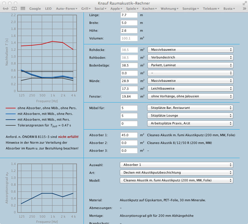

Hab mal durchtelefoniert... Bauphysiker und Ziviltechniker wurden mir empfohlen...
von 500-2000€ für meinen 40qm Raum wollen die haben!
ich habs nun mal selbst berechnet:
Hier mal mit eine Knauf Cleaneo Akustik Designdecke D126 für Fumi Akustikputz
Die tiefen Frequenzen sind nicht 100% Ideal, meinen Küchenblock kann ich nicht berücksichtigen, aber ich denke es sollte ziemlich OK sein so...
Wegen den Flächen:
Ich hab eine Wand, an der ich auch diese Akustikdecke mit dem Akustikputz verwenden werde, dann sollte das schon passen
Was sagt ihr dazu? Sollte das so OK sein?

Für den Mittel-/Hochtonbereich schaut das doch ganz prima aus
. Den Tieftonbereich kannst Du m.E. mit solchen Maßnahmen eh nicht vollständig "bereinigen". Da sind dann absorber größerer Dimensionen notwendig
; sogenannte Kantenabsorber.

ich bin gerade am Bauen und bin auch auf den Akustikputz aufmerksam geworden. Gegoogelt kommen da ganz viele Anbieter raus. So z.B. auch STO.
Eines haben diese aber gemeinsam: Die Verarbeitung ist sehr aufwändig (3-5 Arbeistschritte) und die Oberfläche ist sehr empfindlich gegen anstossen. Somit kann es nur an der Decke zum Einsatzt kommen.
Es ist auch nur für den MT/HT Bereich gedacht. In z.B. Hallen, Konferenzsälen etc. Der Hauptzweck ist es die Sprache durch Entzug der Raum-Halligkeit besser verständlich zu machen.
Die Kosten sind enorm. Für den Heimkino/Hifi Bereich ist es eher ungeeignet. Da geht wesentlich mehr und Flexibler mit Absorbern von z.B. RTFS.
Diese habe ich auch im Einstaz und muss schon sagen, die sind sehr gut.
Im neuen Haus kommen diese dann auch in den Heimkino Raum im UG. Ausserdem geben diese dem Raum den gewissen "Eindruck".
Du bist damit besser bedient, weil du variiren kanst. Zwei mehr, eins weniger. Nur dorthin stellen wo es notwendig ist usw. Wobei es mit Absorbern auch möglich ist, die quasi erste Welle direkt neben dem LS zu schlucken. Nur so ein Gedanke.

Re: Raumakustikfirma in Österreich
ich nehme jetzt Knauf cleaneo Akustik 12/25Q Platten...
Da ich kein Vermögen für den Akustikputz beim Fenster rauswerfen will
Damit bin ich aber sogar "besser" als die 0,4s Nachhallzeit... ist das "schlecht" wenn ich durchgehend ziemlich geradlinig auf 0,3s komme?
