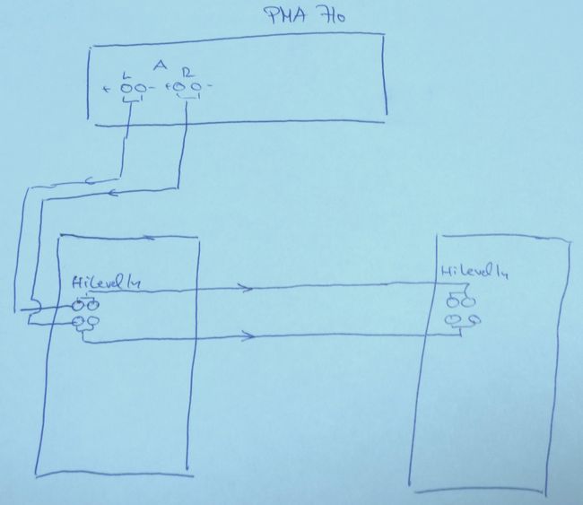

Re: 2 AW 560 an Stereoverstärker anschließen
Noch ne Möglichkeit:
Per LS Kabel vom Verstärker in den ersten Woofer HiLevel In und von genau diesem Anschluss direkt weiter an den 2. Woofer (z.B. vom PMA710 kommend mit Bananenstecker in den HiLevel-In und mit blankem Kabel vom Schraubanschluss an den 2. Woofer)
Geht ohne Probleme, da der Woofer keine Last für den Verstärker darstellt.
Netter Nebeneffekt: Keine Einstreugefahr durch lange oder ungenügend geschirmte Cinchleitungen.
(Natürlich mit + und - verkabeln, ich habe diese Selbstverständlichkeit in der Skizze zugunsten der Übersicht "unterschlagen" bzw "zusammengefasst")
