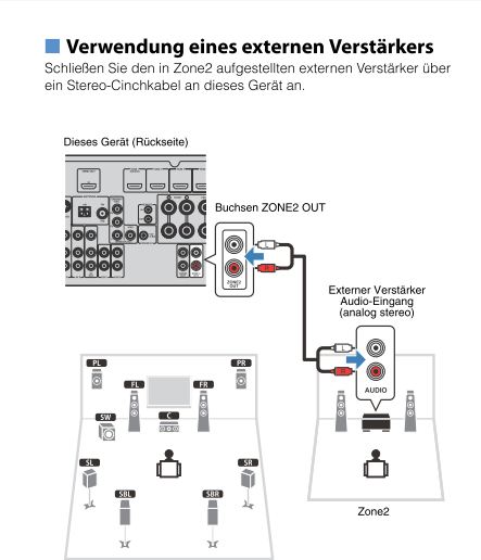

besitze den neuen Yamaha RX-V671 und die Nubox511.
der zone2 Anschluß ist auf der rückseite des AVR hier zu sehen
Wie ich das verstanden habe wird das ATM Modul dort angeschlossen, und dann?
Rückseite des AVR
http://www.gersdorf-shop.de/WebRoot/Sto ... ssfeld.jpg
ATM 511 - Yamaha RX-V671
Re: ATM 511 - Yamaha RX-V671
Ich befürchte das wird so nicht funktionieren.
Im Zone2-Beitrag ganz oben hier im Unterforum ist der Zone2-Trick ausführlich beschrieben.
Benötigt werden eigentlich preouts für die Frontkanäle (die dein AVR wohl nicht hat)
Von dort wird das Frontsignal abgegriffen und über das ATM zurück in AVR geschleift als Signalquelle für die Zone2.
Am Lautsprecheranschluss für Zone2 werden dann die Frontlautsprecher angeschlossen.
Den Zone2-Out könnte man fürs ATM benutzen wenn eine externe Endstufe für die 511er vorhanden ist. (anscheinend nicht der Fall?)
Soweit zumindest mein Kenntnisstand. Falls man mit dem Zone2-Out was tricksen kann muss das jemand anders erklären.
