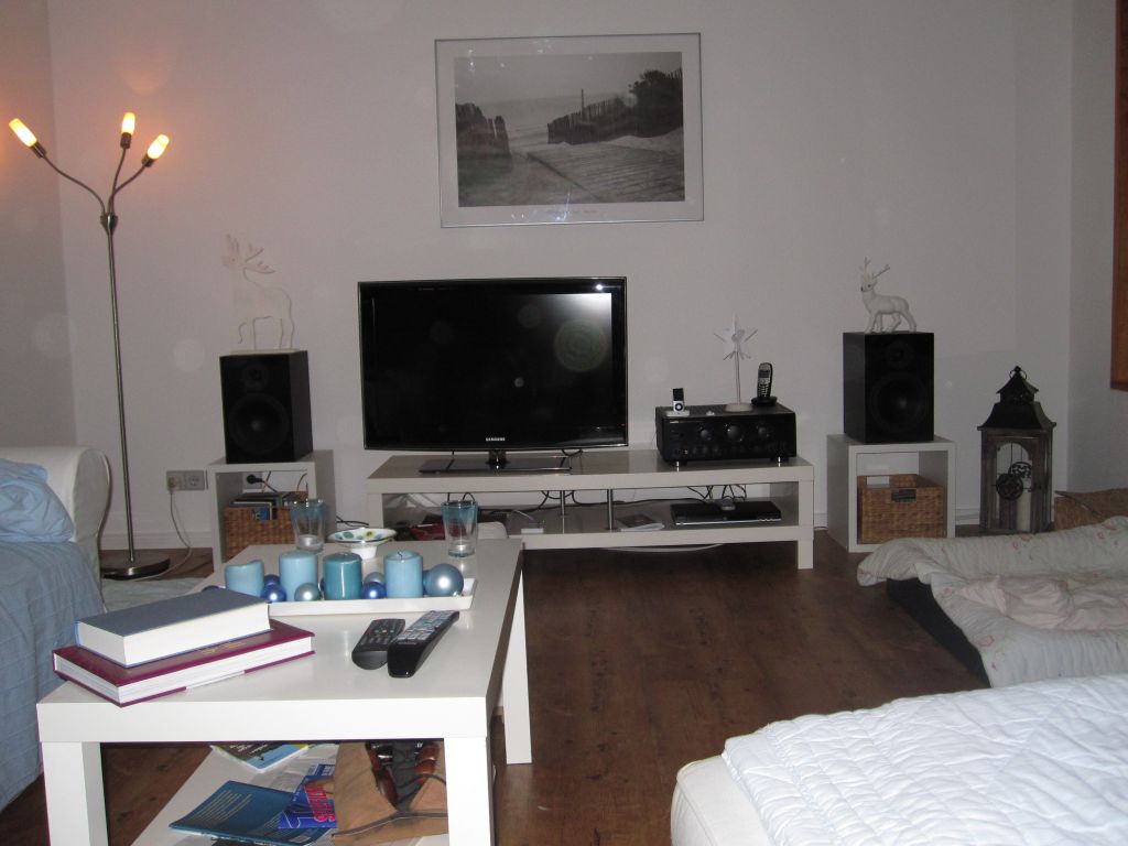

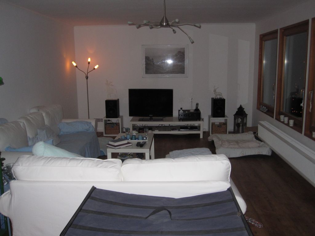

bin umgezogen und hab jetzt folgene Räumlichkeit zu beschallen:
Wohnzimmer: 4,00 x 7,91 meter
die Anlage wurde am schmalen Ende aufgebaut...der bevorzugte Hörplatz ist ca. 4 meter entfernt...Fotos folgen noch, muss die erst überspielen...
betrieben werden 2 nubox 381 mit einem Onkyo Integra 8850....die boxen stehen auf 2 ca 30cm hohen regaleinsätzen (also so offene würfel) ca. 30 cm von der rückwand weg....diese Dinger seht Ihr dann auf den Bildern....
Wenn ich jetzt auf meinem hörplatz sitze ist der Bass komplett weg....absolut nicht vorhanden....steh ich auf und gehe ganz nach rechts an die heizung ist der bass da so wie ich ihn von den boxen gewohnt war....
hab die auch schon mal weiter auseinandergestellt (die stehen momentan in einem abstand von ca. 1,5 metern), was aber auch keine verbesserung gebracht hat...hatte sie knapp auf 2 meter auseinander.....auch hab ich die boxen mal auf den boden gestellt....brachte auch nichts.....
kann mir da jemand von euch einen tipp geben ?....möchte gerne wieder den bass auf dem hörplatz hören können..fotos versuche ich heute abend einzupflegen.
danke im voraus

Versuch mal die Boxen nach der 1/5 Regel aufzustellen, auch wenn das eventuell nur Probeweise geht. Ansonsten bliebe noch die Möglichkeit, das so zu machen, wie beim Subwooferaufstellen, also eine Box auf den Hörplatz und Mono ein basslastiges Signal laufen lassen. Anschließend hörst du an den Stellen im Raum, wo die Boxen hin könnten, wie es sich anhört und wo es am Besten ist. Außerdem solltest du dann, falls da nichts gutes dabei ist, noch den Hörplatz verschieben.Seedlchen hat geschrieben:kann mir da jemand von euch einen tipp geben ?....
Berti
PS: Eine Skizze wäre klasse!

Hallo Seedlchen,
Die 4m Abstand zu den Boxen bei einer Raumlänge von rund 8m ... also relativ genau die hälfte.
Damit sitzt du dann vermutlich in einem Minimum der Raumresonanzen (/ -moden). Bisschen irritierend finde ich nur, dass der Bass dann genau an der Wand wieder da ist, da das ja immer noch in die Längsrichtung in der Mitte des Raumes ist.
Den Hörplatz ein bisschen nach vorne oder hinten verschieben kann da auch schon wunder wirken !
Viele Grüße,
Flo

Jop, aber an den Wänden bilden sich prinzipbedingt immer Schalldruckmaxima aus, da bekommt er ne Menge Druck ab, was auch die eine oder andere Längsmode überspielen wird.flodotz hat geschrieben:Bisschen irritierend finde ich nur, dass der Bass dann genau an der Wand wieder da ist, da das ja immer noch in die Längsrichtung in der Mitte des Raumes ist.

Hört sich nach Bassloch an. Hab grad mal deine Daten in den Lautsprecher-Rechner von stereoplay eingegeben und der sagt: *möp* schlechter Bass an deiner Hörposition. An der Wand rechts allerding ist alles grün, also guter BassSeedlchen hat geschrieben:Wenn ich jetzt auf meinem hörplatz sitze ist der Bass komplett weg....absolut nicht vorhanden....steh ich auf und gehe ganz nach rechts an die heizung ist der bass da so wie ich ihn von den boxen gewohnt war...
Gruß Thomas

Hey,
wie gesagt, verschieb mal den Hörplatz um 50cm in Richtung der Boxen, das dürfte schon eine deutliche Besserung bringen, da du in der Mitte bei der 1. und 3. Raummode eine Auslöschung hast, also ein Bassloch und bei der 2. und 4. Raummode ein Maximum. Das wird noch verstärkt, da deine Boxen recht nah an der Wand stehen.
Berti
