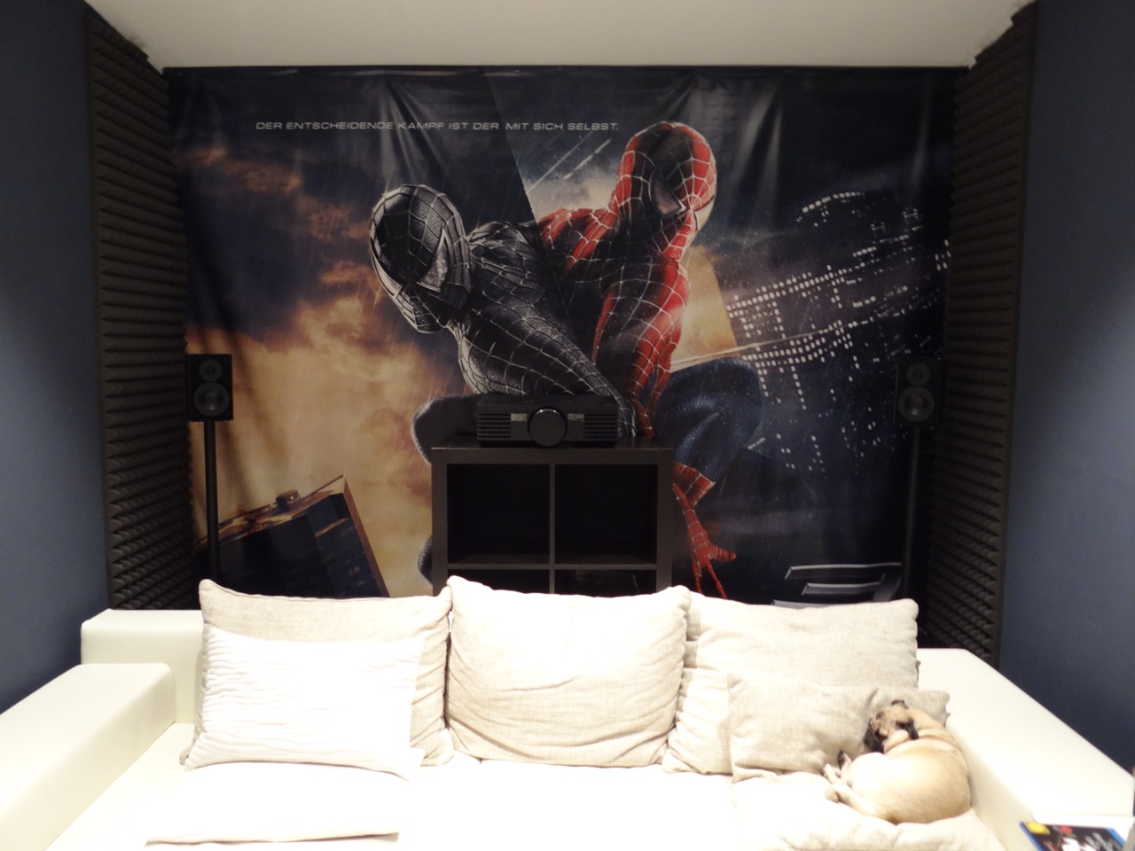

Ich würde mal gerne eure Meinungen zum 7.1 hören, liebäugle schon einige zeit damit.
Ich würde mir gerne noch 2 DS-301 holen und die seitlich des Sofas auf ungefähr 1,50 m Höhe hängen meine jetzigen DS-301 würden dann
seitlich neben dem Projektor Platz finden gleiche Höhe aber eben auf Ständern werde ich damit ein besseres Surroundbild erhalten oder soll ich es doch sein lassen bin mal gespannt auf eure Meinungen.
Vielen dank für die vielen Antworten im voraus.

Als ich dein Bild vorhin im Album betrachtet habe, dachte ich mir "warum hat der Kerle eigentlich keine sieben Effektlautsprecher?"
Soll heißen: Ich befürworte in deinem Raum, mit dieser Einrichtung den Einsatz von vier Rears!

da du Platz hast , probier es aus.
Ich denke es könnte sich lohnen...hab aber keine eigene Erfahrung in der Sache.
Bei vielen Filmen muß der AVR aber künstlich was hinrechnen.Die wenigsten Filme sind ja 7.1 Filme.

Vielleicht die Back-Surround ein wenig höher hängen/stellen als die Surround-LS...mal probieren.
Beste Grüße

Sollte es nicht umgekehrt sein? Sourround höher als Surround-Back?Grossmeister_T hat geschrieben:Vielleicht die Back-Surround ein wenig höher hängen/stellen als die Surround-LS...mal probieren.
Ich würde sowas auch auf jeden Fall machen in seinem Raum. Eventuell könnte man sogar noch Front High unterbringen?

Wie breit ist denn das Zimmer? Vielleicht täusche ich mich, aber das sieht nach weniger als 3 m aus. Probieren kannst du es, doch würde ich mir nicht zu viel erwarten, wenn dann die zwei hinteren Surrounds direkt links und rechts neben dem Beamer stehen (vielleicht ein wenig zu nah beieinander. Dann vielleicht doch 6.1 Aufstellung mit 7.1 Equipment? Damit meine ich, dass dann zwei LS parallel am 6-ten Kanal hängen.

Ich betreibe seit 10 Jahren ein 7.1 set. Dies hat manchmal vorteile, leider auch manchmal nachteile, denn selbst das unendlich viel besungene DolbyPL2x macht nicht aus jedem 5.1 material brauchbares 7.1. Ein switch auf eine 5.1 setup offenbart dies immer wieder mal.
Aus heutiger sicht würde ich zuerst das Thema 5.1 ausreizen bevor ich zusätzliche Speaker einsetze. Aber letzten endes ist es auch viel Geschmacksache, denn viele hören nur mit DSP surround effekten, die mir persönlich zu unnatürlich sind.

Ich würde, wenn möglich, auf jeden Fall ein 7.1 Setup aufbauen (wenn nicht sogar mehr
Die Surround LS und Backsurround sollten auf der gleichen Höhe sein, soll ja ein "geschlossenes" Surroundfeld geben. Ich würde es einfach probieren, die Back-Surrounds auf 1/4 Wandbreiet anbringen, ca 60-80cm über Ohrhöhe (Höhe gilt auch für die Surrounds) und damit mal einige Filme anschauen. Muss man sich auch daran gewöhnen denke ich.

das sehe ich nicht mehr so, viele aktuelle Filme erscheinen auf Blu-Ray mit einer 7.1 Tonspur. Seit in den Kinos echtes 7.1 Einzug gehalten hat,Die wenigsten Filme sind ja 7.1 Filme.
macht sich dies im Heimsektor wie ich finde stark bemerkbar.
