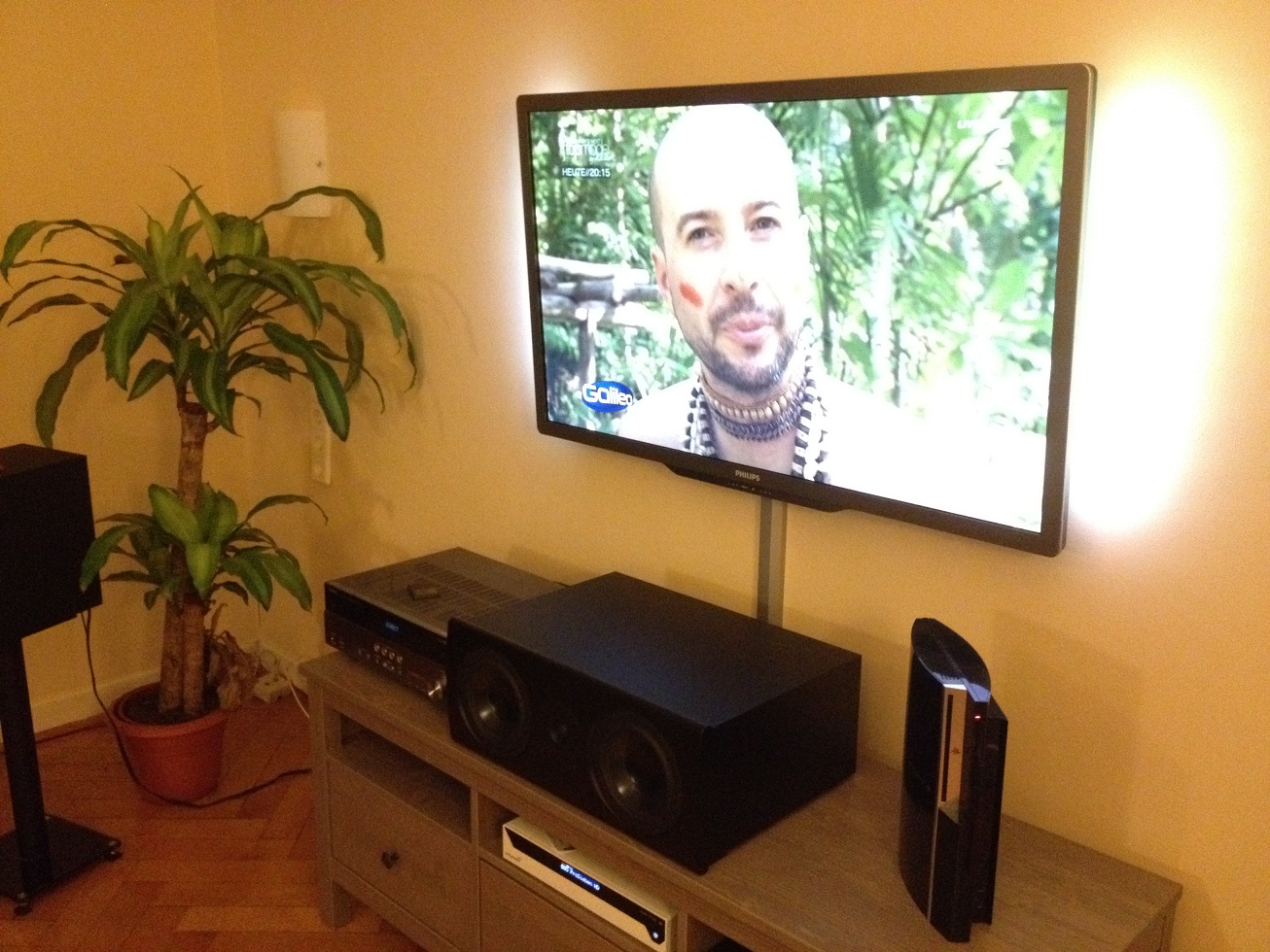

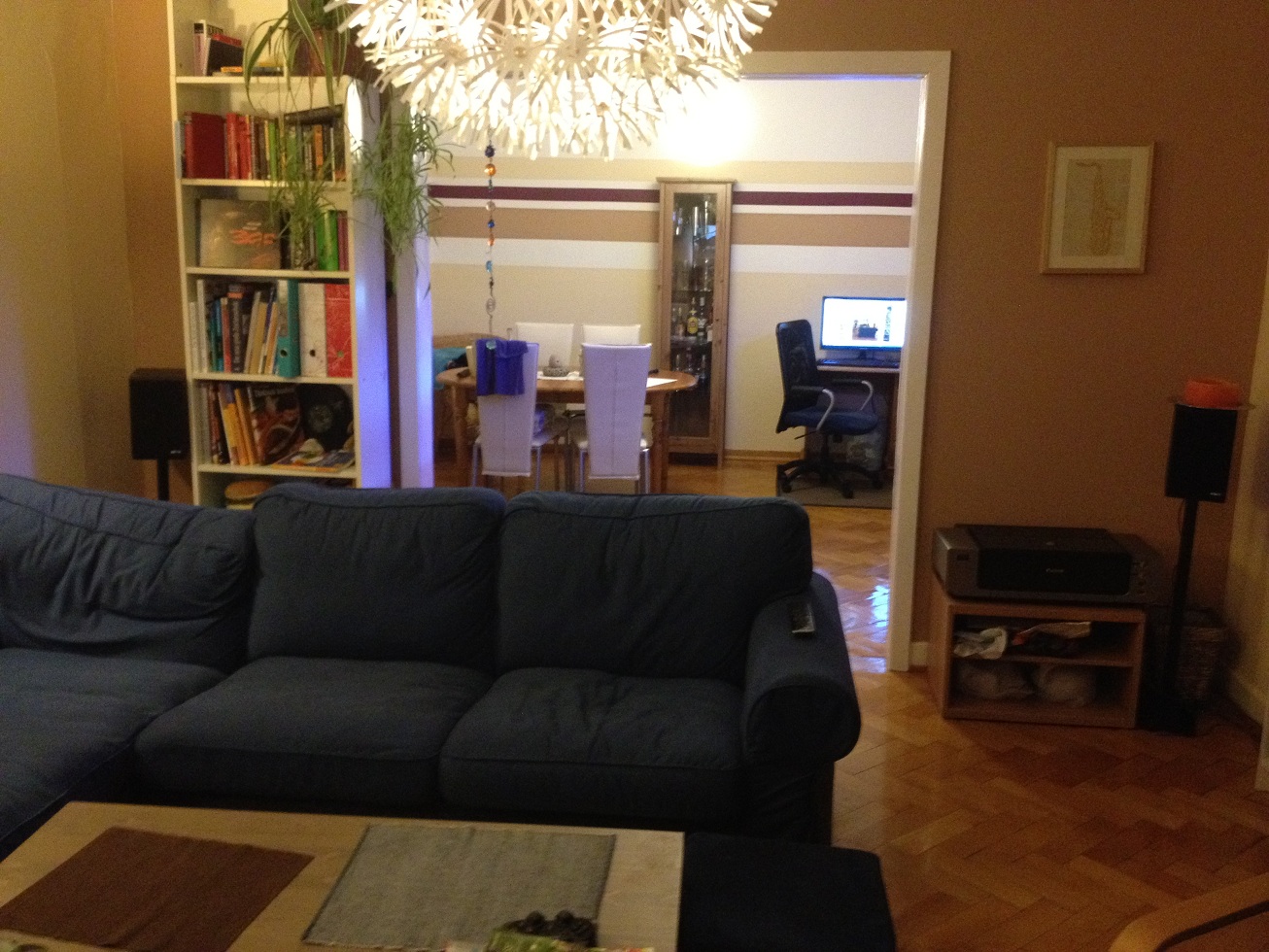

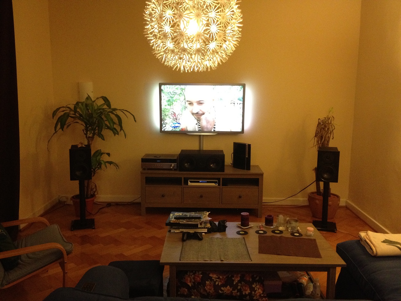

Hallo zusammen.
Da mir hier im Forum von einem Kauf neuer Lautsprecher abgeraten wurde, versuche ich nun meinen Raum Soundtechnich zu optimieren.
Ich betreibe ein Nubert set bestehend aus folgenden Modellen:
Front: Nujubilee 35
Center: Nuwave 65
Rears: NuBox 310
Subwoofer: -------
AVR: Yamaha RX-V571
Der Sound ist gut, aber wie man weiß ist da sicherlich noch (viel) Luft nach oben.
Da ich mich nicht mit der Anpassung des Raumes auskenne und garnicht weiß wo ich Sound Problemstellen habe erhoffe ich mir hier von euch Profis etwas Hilfe!

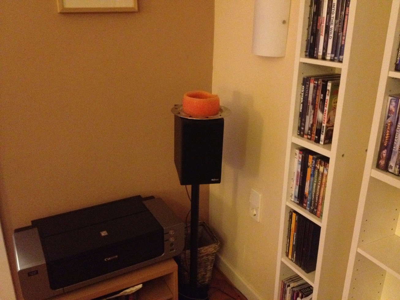

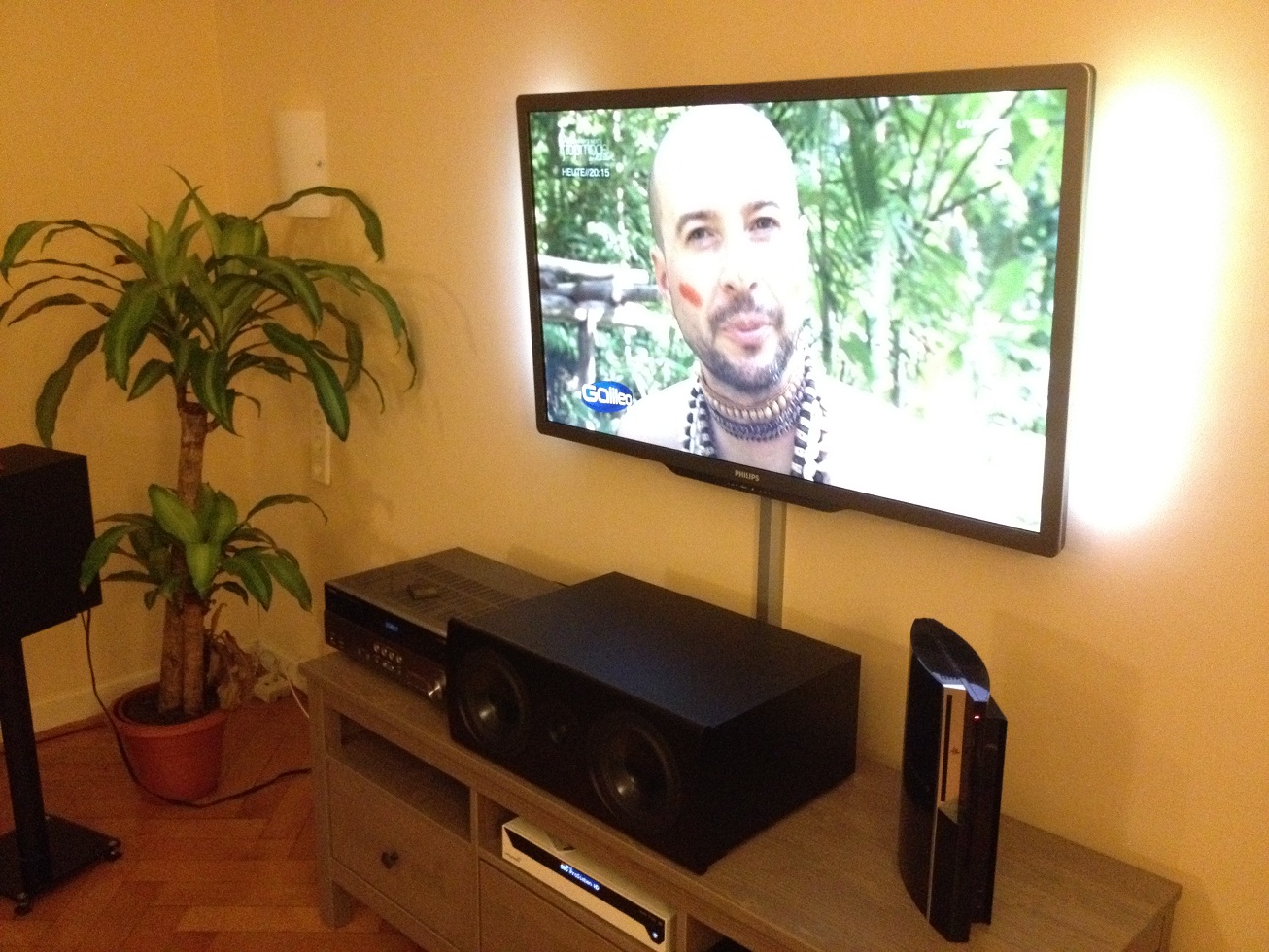

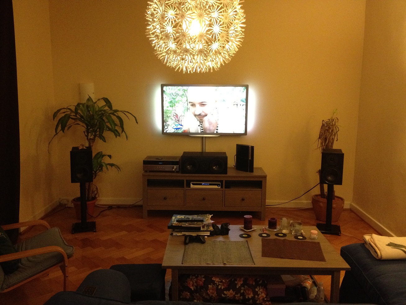

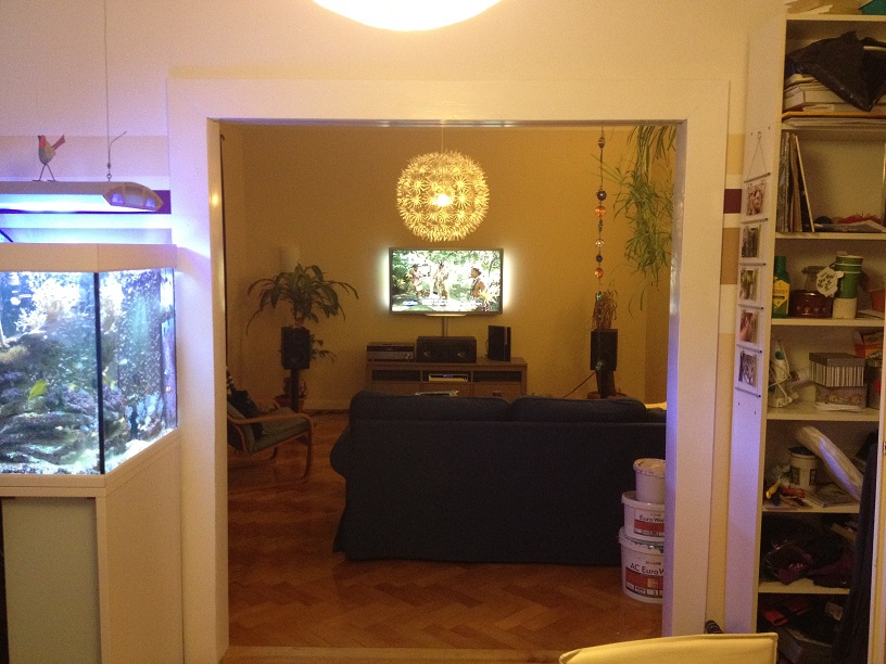

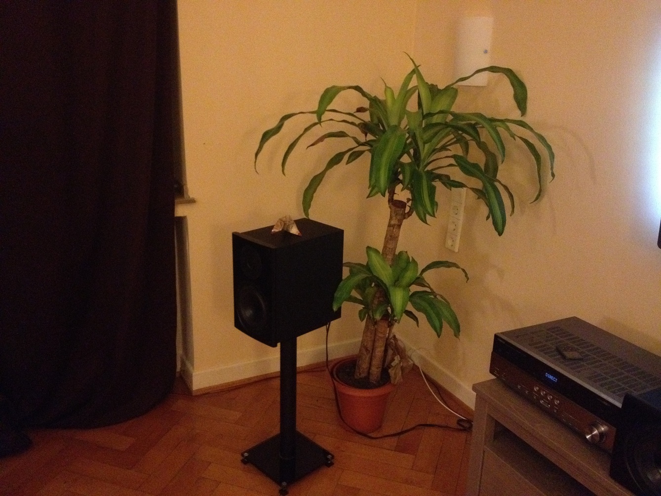

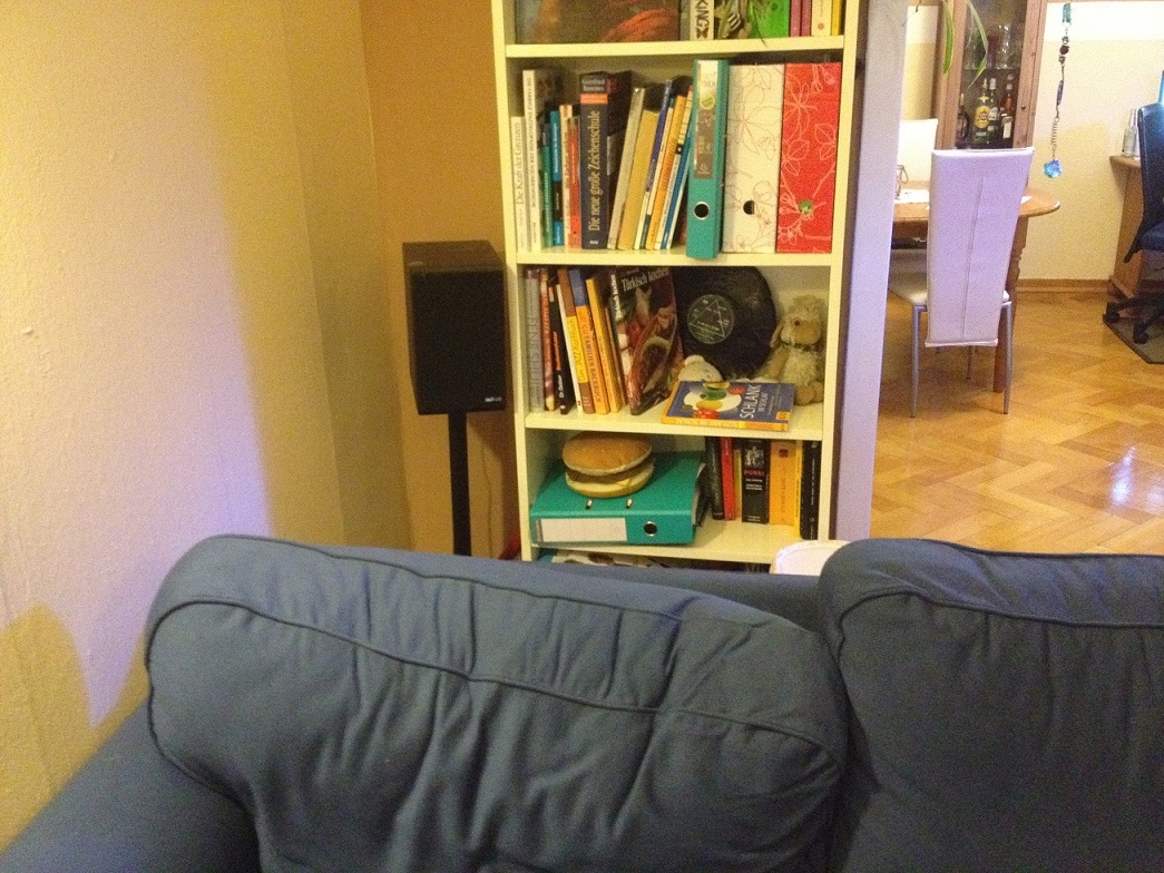

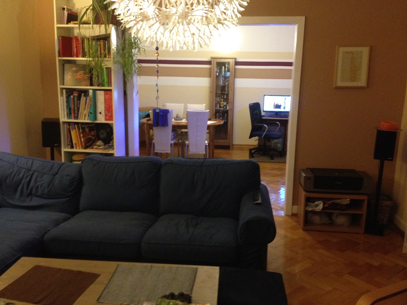

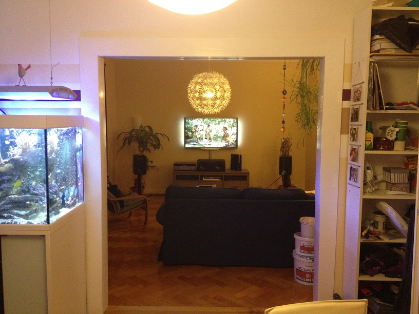

Ich habe einige Bilder gemacht damit ihr euch schonmal einen Eindruck machen könnt. Bitte entschuldigt das es nicht ordentlich ist :sweat: !
Wie ihr sehen könnt sind die Wände noch recht kahl, was wohl daran liegt das ich noch nicht so lange hier wohne.
Ich denke das sind schonmal gute Voraussetzungen um Absorber und solchen Kram an die Wände zu pappen.
Eins der größten Probleme dabei wird wohl sein das ich nicht alleine hier wohne und es daher sehr sehr Augenfreundlich sein MUSS !!!
Irgendwann wird bestimmt auch nochmal ein Sub angeschafft, aber es ist keinesfalls so das ich Bass vermissen würde!!
Ja was soll ich sagen, ich habe keinerlei Ahnung von der Materie, bin aber bereit (solange es wirklich optisch kein Rückschritt ist) ein paar 100€ für die Optimierung meines Raumes auszugeben.

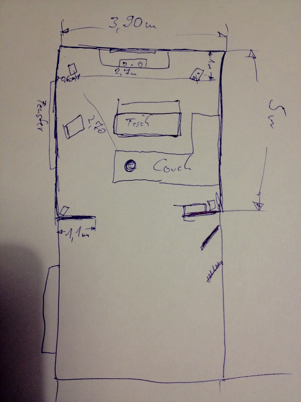

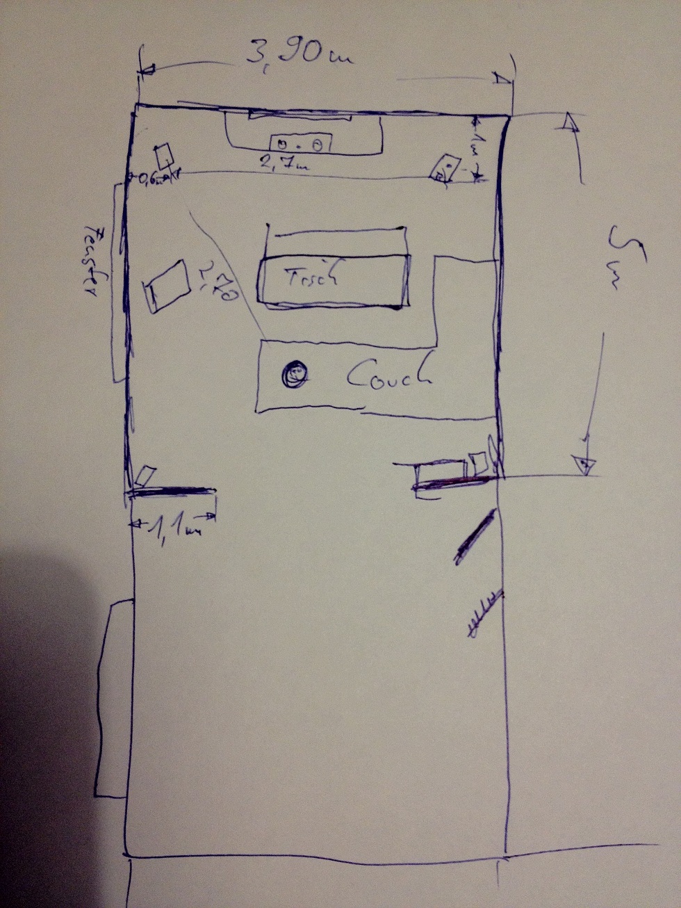

Hier nun noch eine kleine Beschreibung zu der wirklich grauenhaften Zeichnung des Grundrisses:
Der Hörraum ist 3,90m breit und 5m lang. Hinter der Couch ist ein Durchbruch welcher jeweils 1,1m in den Raum ragt.
dahinter hängt dann nochmal ein fast identicher Raum. Gehört wird aber nur im "Wohnzimmer".
Die Nujus stehen 1m von der Rückwand und 0,60m von den Seitenwänden entfernt. Sie sind 2,7m von der optimalen Sitzposition (meiner) entfernt und stehen 2,7m auseinander--> Stereo Dreieck.
Der Center steht bündig mit dem Tv Tisch.

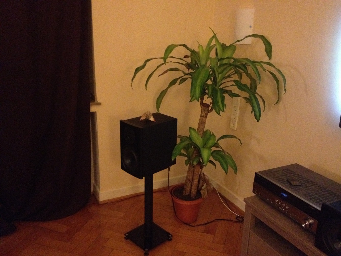

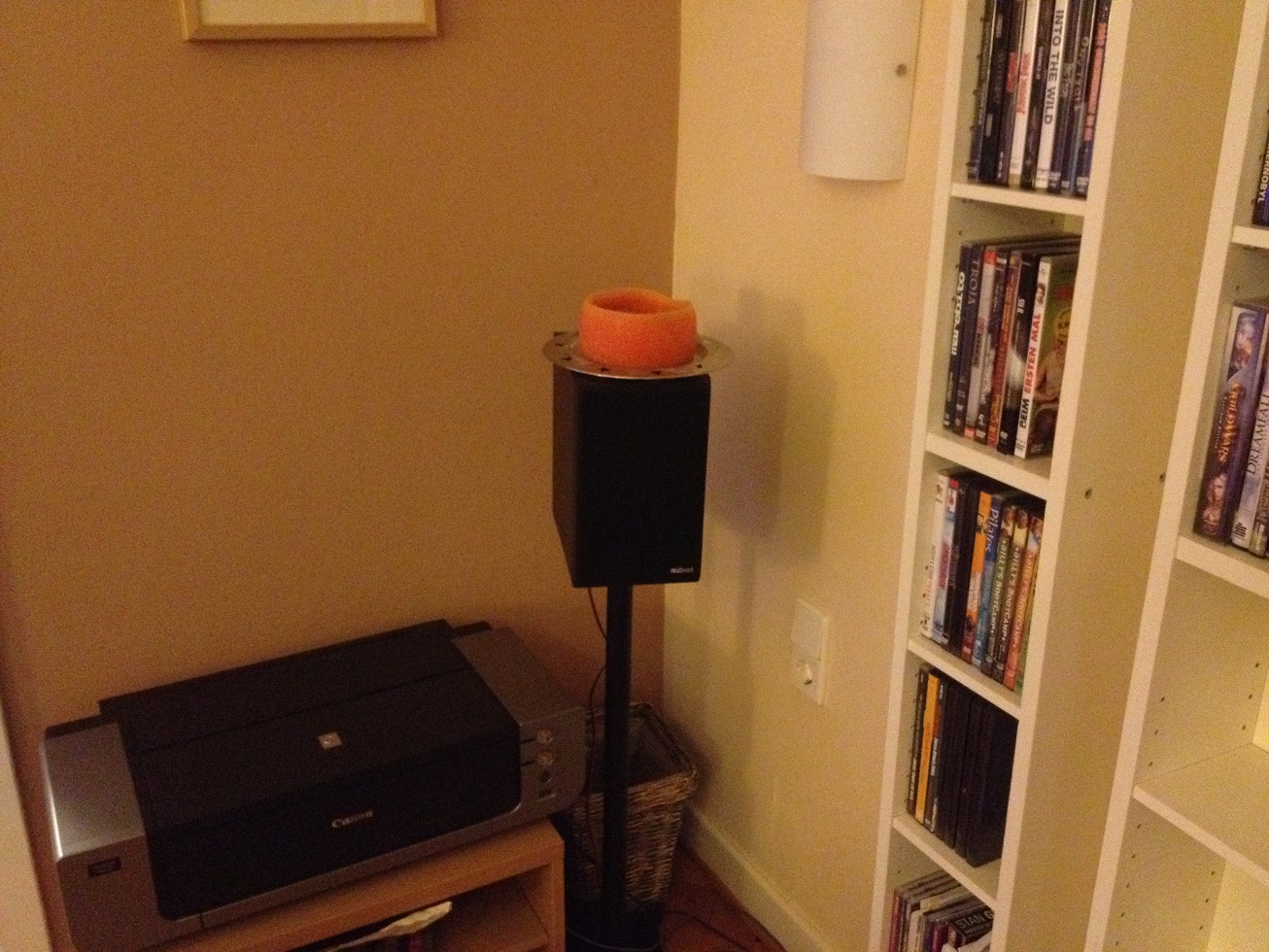

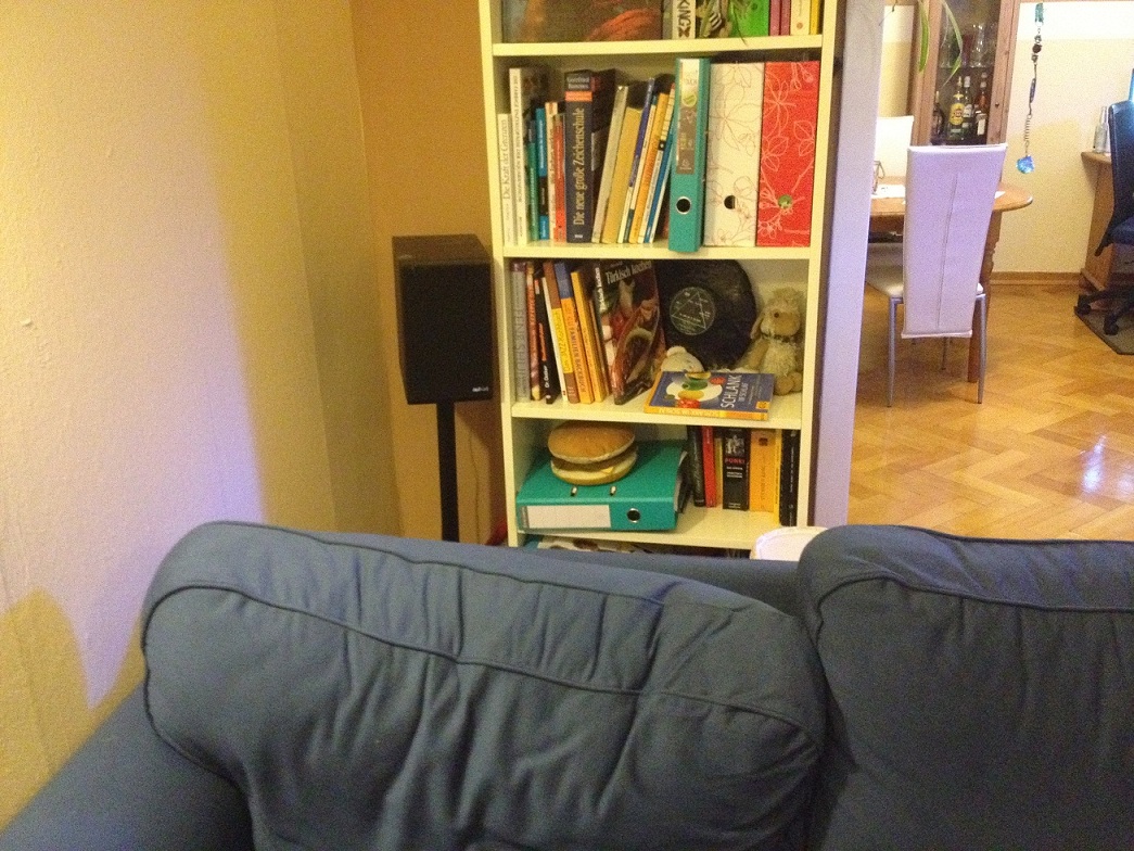

Die Rears sind komplett in die Ecken gequetscht, ich denke für ein bisschen Surround ist das aber ausreichend oder?
Ich sage schonmal Vielen lieben Dank und freue mich auf jegliches Feedback.
Natürlich bin ich darauf gespannt was sich mit etwas Arbeit und Schaumstoff so am Sound drehen lässt!!

hier noch ein paar Bilder und die "Zeichnung"!

Hallo Lumpenjunge,
die grundsaetzlichen Aufstellungsregeln hast Du ja prima umgesetzt und damit schon eine Menge getan :D .
Die Rears stehen natuerlich nicht geschickt in den Ecken. Vielleicht kannst Du Drucker (?) und Rear left tauschen und Rear right mehr nach vorne ziehen.
Der Raum erscheint mir recht hallig zu sein!? Hast Du Probleme mit Flatterechos? Wie sieht es mit den Nachhallzeiten aus? (Schon mal mit CARMA gemessen?)
Unter Umstaenden k;nnte es auch hilfreich sein, die FrontLS etwas dichter zusammen zu stellen und damit den Seitenabstand zu den Waenden zu vergroessern, um die 1. Reflexionen zu minimieren.
Einfach so anzufangen, Dir irgendwelche Akustikelemente irgendwohin zu stellen, halte ich hicht fuer sinnvoll.
Die erste Frage die Du Dir beantworten musst, ist: In welchen Bereichen "klemmt" es denn genau 8O . Erst dann kann man gezielt nach Verbesserungsmoeglichkeiten suchen. :wink:
bis dann
Stefan

Bei den Rears dachte ich möglichst weit nach hinten um den größten Surround Effekt zu erzielen?!
Die Front kann ich natürlich enger zusammen stellen aber dann ist die Bühne bestimmt kleiner und das Stereo Dreieck nicht mehr optimal.

Wo bitte ist es nicht Sinnvoll bei einem nackten Raum irgendwo Akkustikelemente hinzustellen?
Die Nachhallzeit ist mit absoluter Sicherheit eine Katastrophe. Ich würde damit anfangen die Flächen hinter den Lautsprechern ( links und rechts vom TV ), die direkten Reflektionen von den Seiten und evtl. von der Decke zu dämpfen. Den Wandabstand zu den Seiten um wenige cm zu erhöhen ist etwa so sinnvoll wie das Leck der Titanik mit einem Pflaster dicht machen zu wollen.. Die Kosten richten sich nach der Wohnraumintegration. Grau Absorber kosten kaum etwas. Schicke Absorber mit precoat Beschichtung und Verzierung drauf kosten einen haufen Kohle. Man kann auch selber mit Stoff beziehen.. Hintergrundbeleuchtung verbauen etc.
