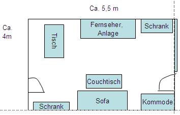

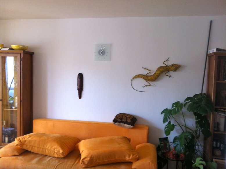

so nach und nach optimiere ich Anlage und (vielleicht) Raum.. in den 2 Anhängen könnt Ihr die Situation sehen.. der Raum hallt im Moment noch leicht (bei normalen Gesprächen und klatschen), nicht extrem, aber merkbar. Die Boxen (311er) stehen neben dem Fernseher auf Ständern, ca. 15 cm von der Wand weg.
Seitenwand links: Tür, ansonsten glatte Wand
Seitenwand rechts: großes Fenster, bis ca. 50 cm Heizkörper, Balkontür, davor dünner Vorhang
Wand mit Fernseher: neben Fernseher Kommode, großer Kalender darüber, neben Fernseher links große Pflanze
Wand Sofa: rechts Richtung Balkontür Schrank, links Richtung Zimmertür Regal mit Büchern. Über Sofa keine Dämmung
Decke: Beton
Boden: Parkett
Teppich scheidet mit dem Parkett aus, das bekomme ich nicht durchgesetzt... ich vermute, dass der Raum v.a. durch die Decke den Hall erhält. Die linke Seitenwand ist beim Fernsehen weit entfernt, die Rückwand durch die Regale halbwegs ok, hinter dem Sofa müsste noch was gemacht werden...
Ich dachte an Basotect-Platten, mit wievielen würdet ihr denn anfangen? Reicht im rechten Raumdrittel ein Viereck aus 4-6 x 100x50 cm? Oder müsste an der Decke eine Reihe orthogonal zum Sofa gezogen werden?
Ich versuche das Ganze mit möglichst wenig Einsatz anzugehen, da wir nicht ewig in dieser Wohnung bleiben wollen...
Tipps würden mich freuen ..

danke für Deine Antwort. Die seitlichen Wände und first-reflections sind bei der Raumtiefe kein Problem, behaupte ich jetzt erstmal frech
Wieviel der Decke müsste geschätzt bedämpft werden, wenn sowohl Fernsehklang als auch Unterhaltungen (lebhaft) im Raum verbessert werden sollen?
Reichen da 2 Vierecke a 1x2 Meter, jeweils mittig in "ihrer Hälfte" der Decke platziert, oder muss da mehr Dämmung her (ganze Decke)?
Alex
Alex

Ich fände 4 Quadrate mit 1x1m recht gut, aber flächenmäßig ist das ja identisch. Das wird definitiv reichen, zumindest wenn du die gut platzierst .Alex_W hat geschrieben:Reichen da 2 Vierecke a 1x2 Meter, jeweils mittig in "ihrer Hälfte" der Decke platziert, oder muss da mehr Dämmung her (ganze Decke)?
Der Nachhall ist zwar geringer, aber sicherlich noch deutlich vorhanden .Alex_W hat geschrieben:Die seitlichen Wände und first-reflections sind bei der Raumtiefe kein Problem, behaupte ich jetzt erstmal frech
Berti

danke für Eure Antworten! Jetzt kann ich etwas besser einschätzen, was mit Basotect möglich wäre.. Teppich ist bei dem alten Parkett nicht akzeptabel, Probeballons wurden sofort abgeschossen.
Die Wohnung ist zu klein und furchtbar hellhörig, die Lage und 2 Balkone sind genial.. also heisst, wenn wieder mehr Geld da ist, umziehen... 1-2 Jahre...
An Basotect hatte ich eben gedacht, weil es vom finanziellen Aufwand noch zu stemmen wäre, selbstklebend angeboten wird etc... dass das kein idealer Raum wird, ist klar, aber eben besser zum Fernsehen, und gleichzeitig auch weniger Hall bei Unterhaltungen, wenn Freunde da sind...
Ich muss das Ganze nochmal in Ruhe anschauen und ausmessen nach Ostern, die "2-Inseln" Lösung hat den Nachteil, dass exakt überm Fernseher Beton bliebe...
und nur rechten Teil dämmen ist auch doof, dann ist der Esstisch frei...
Alex
