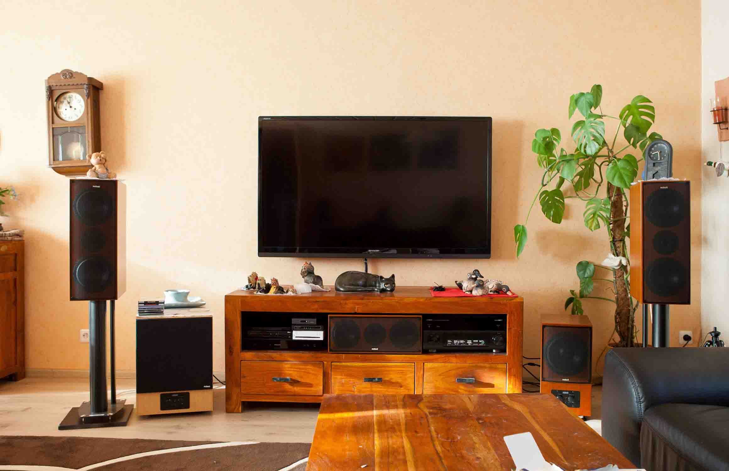

Auf anraten von Lipix soll ich hier meine Frage stellen .
ich besitze 2 Cs-72 als Front , 1 Cs-42 als Center , 1 AW850 , 1 AW560 , 2 DS 22 als Suround , 1 CS 330 als back hinter dem Sofa
also ein 6.2 System
Nach dem einmessen mit einem Yamaha 1071 habe ich bei den Subs einen Abstand von 30 cm(egal mit einem oder 2 Subs) .
Alle anderen Lautsprecher sind vom Abstand richtig .
der Pegel vom Sub ist -5,5 , Front -0.5 , Center 0,0 , Suround -1,5 , back -1,5 .
Bei der ersten Einmessung waren die subs 4,7 m Abstand, was meiner Meinung OK war.
beide Sabs haben Phase 150 und Frequenz am Rechtsanschlag , also voll auf, Lautstärke auf 11 Uhr
Frage:
Was mache ich falsch, da mir der Yamaha nur 30 cm abstand anzeigt
Kann man die Einstellungen noch verbessern?
Peter

Phase sollte wie gesagt auf 180°, Volumen reicht 10 Uhr zum einmessen. Vorher aber mal beide auf den gleichen Pegel bringen.
Also einen auf 10Uhr und den anderen auf denselben Pegel bringen.
Es ging darum, dass es sich unregelmässig und von Lied zu Lied sehr unterschiedlich anhört.
Dazu eben noch die Einmessen der Subs über einen Yamaha x.2 und die 30cm Abstand. Sehr ungewöhnlich wie ich finde, da sonst der Abstand meist höher ist durch die Verzögerung der internen Technik.

Ich eigentlich ja auch logisch, da die beide ja in einer Reihe stehen. Hätte ich mir eigentlich denken können. Das mit den 30 cm würde ich lassen. Wurde so auch bei jmd nach Einmessung mit 1 Sub geraten.Kechtus hat geschrieben:Hallo , erst mal Danke,
die 30 cm bleiben ,egal welcher sub ob 1er oder 2.
mit dem Sound bin ich ganz zufrieden
,beide sub sprechen an ,mit einem niedrigeren level kann ich erst Morgen einmessen,
melde mich dann wieder.
Peter
Was mir aber noch wieder einfällt - habe es eben ganz vergessen - :
Dein Center steht recht tief. Hast du nicht das "Gefühl", dass du etwas wenig "höhere Frequenzen" hörst?
