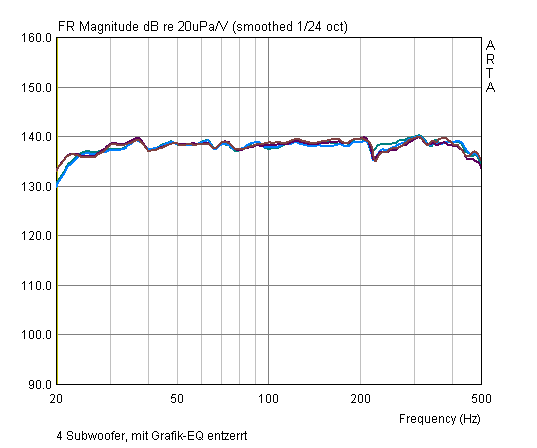

Für diese ersten Schritte reichte eine Entzerrung per grafischem Equalizer. Deswegen sind die Amplitudengänge der Subwoofer etwas wellig:
Der Pegel wurde nicht kalibriert, es wird kein absoluter Schalldruck angezeigt! Es hängen jeweils zwei Subwoofer an einem Stereokanal, die Unterschiede kommen von den Toleranzen des Equalizers.

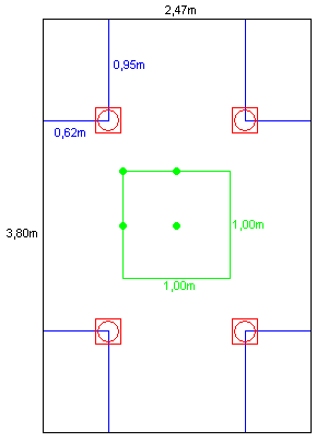

Es wurde eine "vertikale Single-Bass-Array-Anordnung" mit vier Subwoofern aufgebaut. Demnach waren vier Subwoofer auf dem Boden mit 1/4-Raumlänge/-breite Abstand zu den jeweiligen Wänden. Der Raum ist 3,80m lang, 2,47m breit und 2,44m hoch. Die Schallentstehungsorte waren also in 13cm Höhe und 62cm von den benachbarten Seitenwänden und 95cm von Stirn-/Rückwand entfernt:
Der Sinn eines "Vertikal-SBA" ist die in vertikaler Richtung abgestrahlte ebene Wellenfront. Das funktioniert bis zu einer Frequenz, bei der die halbe Wellenlänge dem Abstand der Subwoofer zueinander entspricht. Hier sind das also 89Hz in der Länge und 137Hz in der Breite. Damit sind die ersten beiden Raumresonanzen jeweils in Raumbreite und -länge nicht mehr vorhanden. Diese Anordnung hat aber einen großen Nachteil: die Reflexion an der Decke bzw. zwischen Decke und Boden.

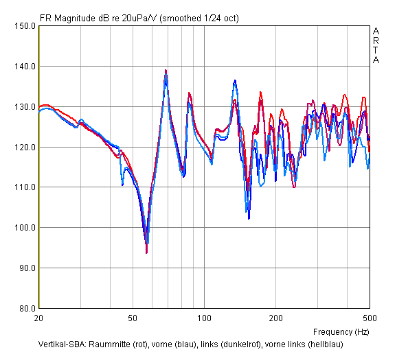

Mit dem Messmikro wurde um die Raummitte herum 1m² Fläche abgedeckt. Wegen der doppeltsymmetrischen Anordnung reicht die Betrachtung von einem Viertel. Daraus ergeben sich vier Messpunkte, siehe obige Zeichnung. Das Mikro ist in 1m Höhe.
Man sieht sehr gut, wie der Schalldruck weitgehend unabhängig von der Position in dieser Ebene ist. In Längsrichtung funktionierte die gestrige Anordnung offensichtlich nicht so gut, zu sehen an dem ortsabhängigen Schlenker bei 45Hz und an der Spitze bei 89Hz, also der nicht ganz eliminierten zweiten Raummode. Die Gründe dafür sind höchstwahrscheinlich eine nicht präzise Aufstellung der Subwoofer und die o.g. Unterschiede in den Stereokanälen sein (vorn und hinten war je ein Kanal). Der kleine Schlenker bei 30Hz kommt von der Zimmertür, die hier mitschwingt, wenn sie zu ist (bei der ersten Messung (rot) war sie nur angelehnt).

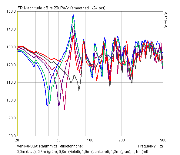

Anschließend wurde in Raummitte die Höhe des Mikrofons variiert:
Hier sieht man sehr gut die Auswirkungen von der Reflexion an der Decke. Man sieht die sehr schön ausgeprägte Raummode erster Ordnung bei 70Hz. Ebenso sehr auffällig ist die höhenabhängige destruktive Interferenz. Diese Auslöschung wandert zu hohen Frequenzen, wenn der Reflexionsweg verkleinert wird, also das Mikro nach oben geht. Diese beiden Phänomene sind die beiden großen Nachteile eines SBA. Man kann sie minimieren, indem man die Schallentstehungsorte am besten auf halbe Raumhöhe anhebt. So könnte ein raummodenfreier/auslöschungsfreier Bass bis fast 70Hz möglich sein. Das wird hier aber noch untersucht.
