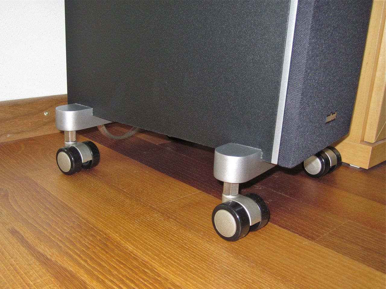

Ich hole diesen Fred mal wieder hoch.
Ich habe selbst zwei 511er Zuhause. Bei den nuDays 2012 habe ich mir die Sache mit den nuMoves für die 511er mal genauer angeschaut.
Also die Traversen von der nuVero 10 passen nicht. Beim Abstand der Bohrungen fehlen ca. 3mm.
Nun ja, wir haben dann doch noch eine Lösung gefunden. Man nehme die Gewindestifte (M8) der nuSpikes und drehe diese in die Gewinde
an den 511er Traversen und dann schraubt man einfach die nuMoves dran und fertig.
Meine 511er lassen sich jetzt prima auf dem Parket im Wohnzimmer durch die Gegend fahren.

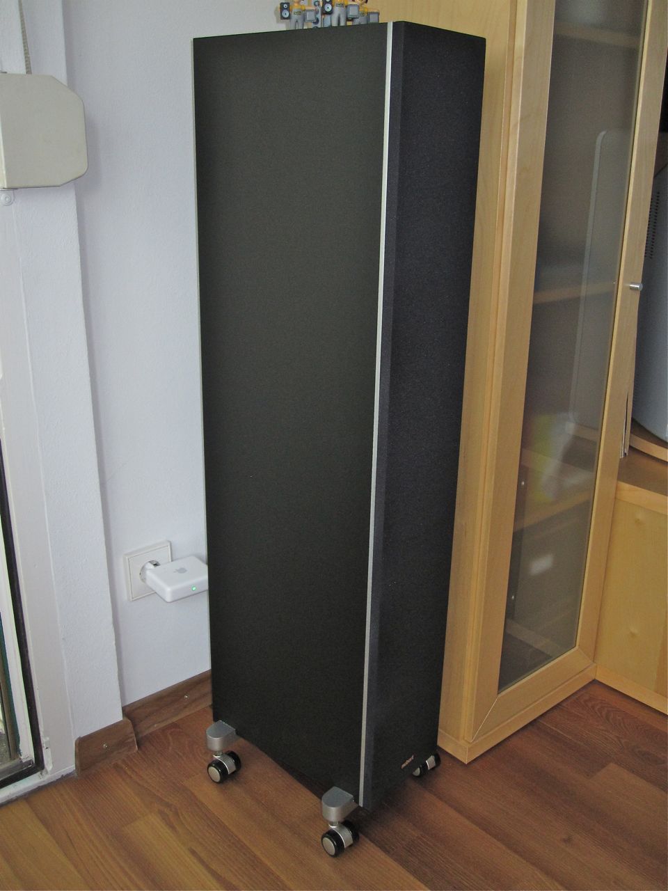

Re: nuMove für NuBox 511
Und hier die versprochenen Fotos.
Shorty
Shorty
