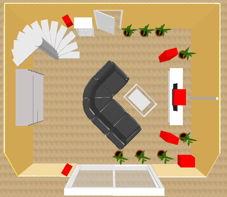

Hier mal die Skizze von hifibert: Lag´ in seinem Album. Wundert mich nur, warum da Dröhnen entstehen soll
Re: nuLine 122 raubt Geduld bei Aufstellung
Aha, eine Freifeld-Aufstellung Da sollte höchsten was vom Winde verweht werdenLegomann II hat geschrieben:Hier mal die Skizze von hifibert: Lag´ in seinem Album. Wundert mich nur, warum da Dröhnen entstehen soll

Eine Skizze hab ich noch irgendwo hier im Forum gepostet, die stimmt nicht mehr 1:1 überein. Für den Anfang wird sie aber reichen, denke ich.

Vorhänge sind keine vorhanden. Ein kleiner Teppich ca 1x2m liegt zwischen LS und Hörplatz. Der Boden ist Laminat. Eine Eckcouch aus Leder mit 6 Sitzmöglichkeiten und ein Stuhl aus Leder befinden sich dort. Pflanzen habe ich an beiden Seiten so angebracht, dass Diffusschall eingegrenzt wird. An der Wand hinter der Hörposition ist ein offenes Regal, dessen Rückseite nun durch einen Wandteppich gedämpft wird. Ferner befindet sich auch eine Wendeltreppe im Raum.Fimmti hat geschrieben: Bleibt nur die Frage nach der Einrichtung. Wie sieht es denn da aus? Vorhänge, Teppich, Sofas, Bücherregale? Grünpflanzen vor großen Fensterflächen?
Hörposition genau in der Mitte des Raumes
Da liegt imho das Problem.
Subwoofer genau in einer Raumecke ist genauso "Suboptimal"
Stell mal den Sub ab und versuche ohne diesen zu einem Vernünftigen Ergebnis zu kommen, wenn das soweit ist, dann klemm den Sub wieder an und suche für diesen die optimale Position.
