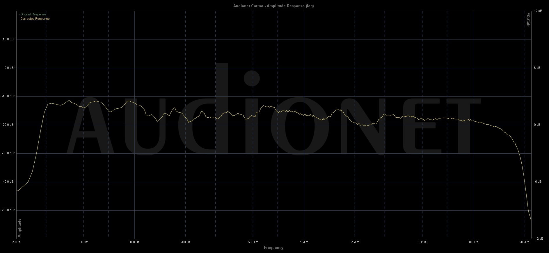

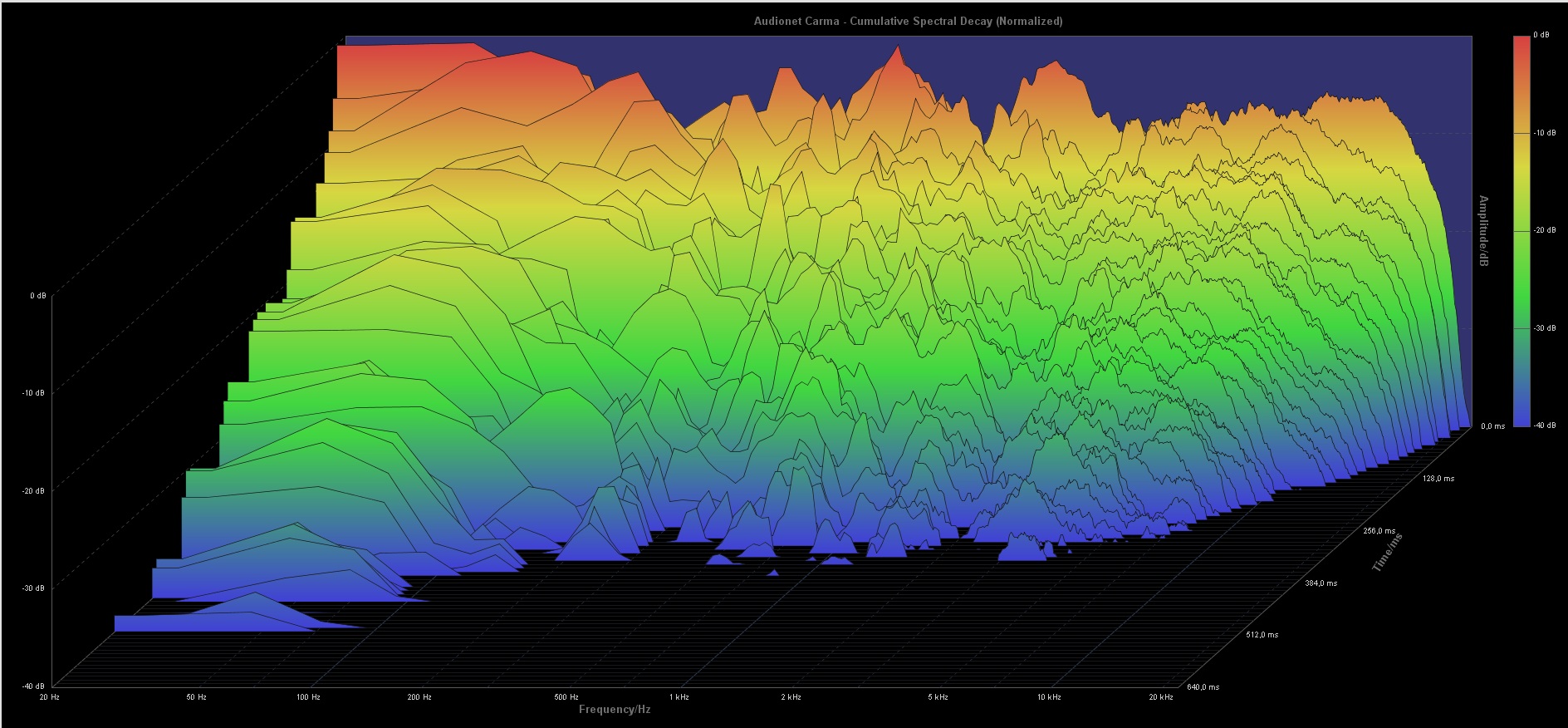

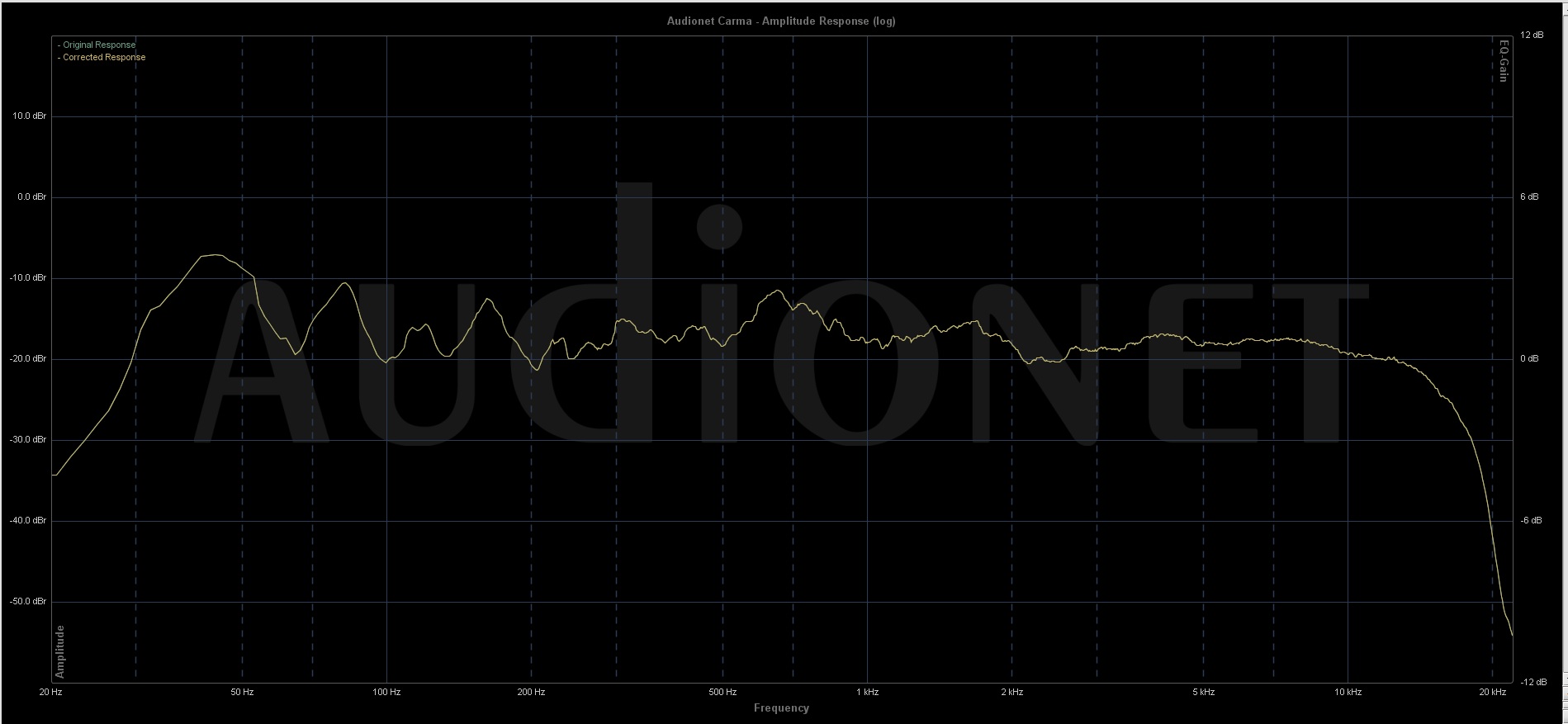

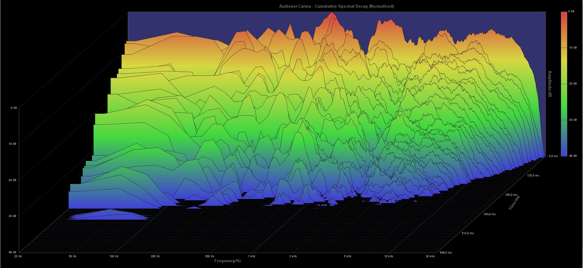

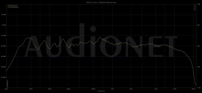

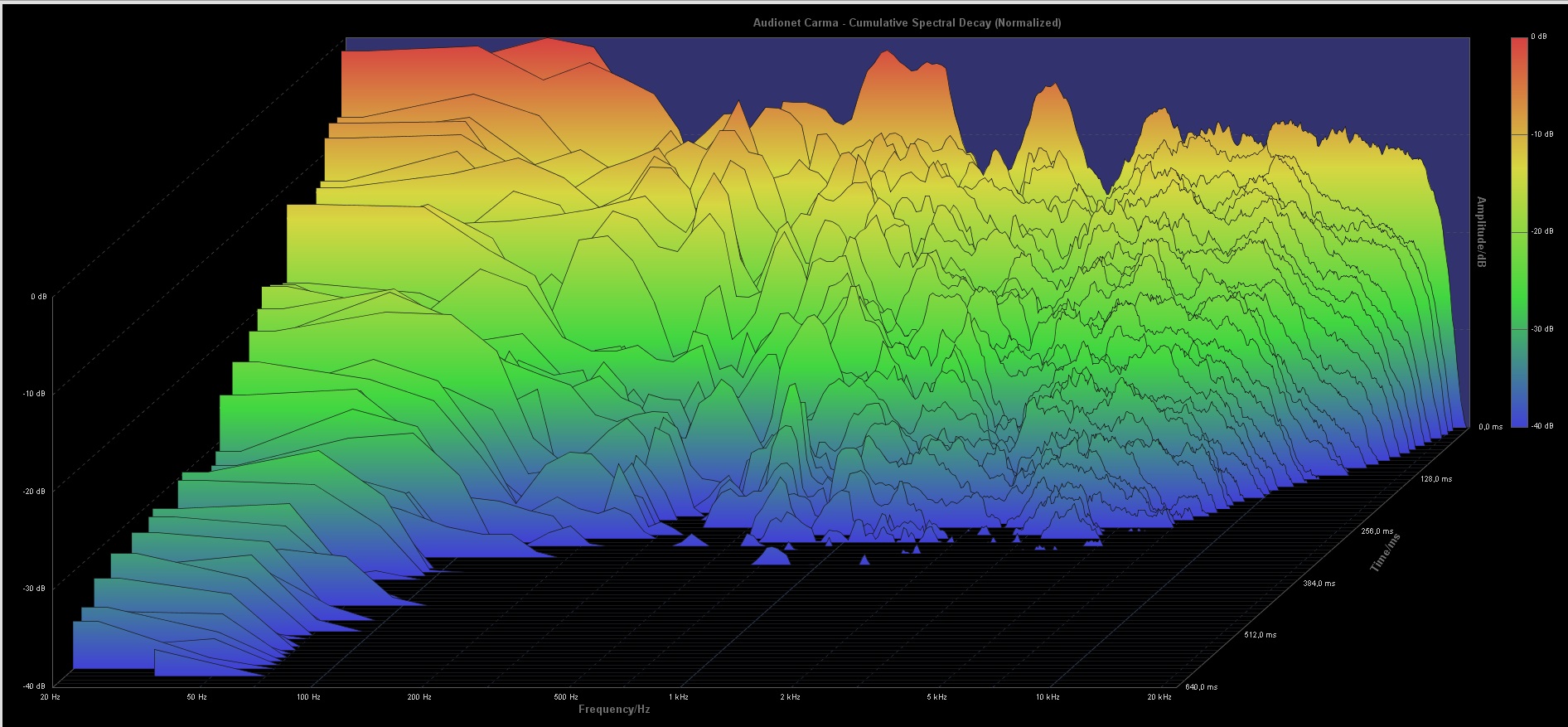

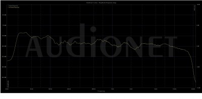

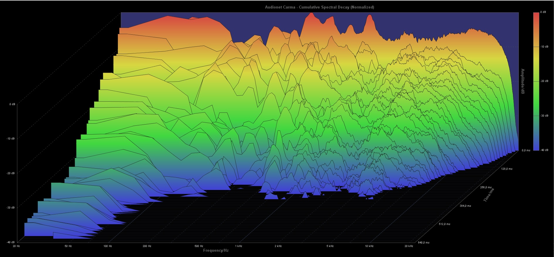

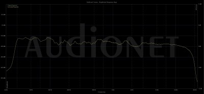

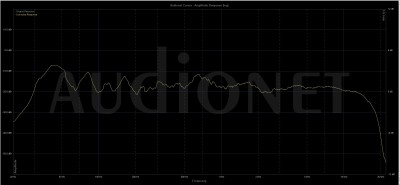

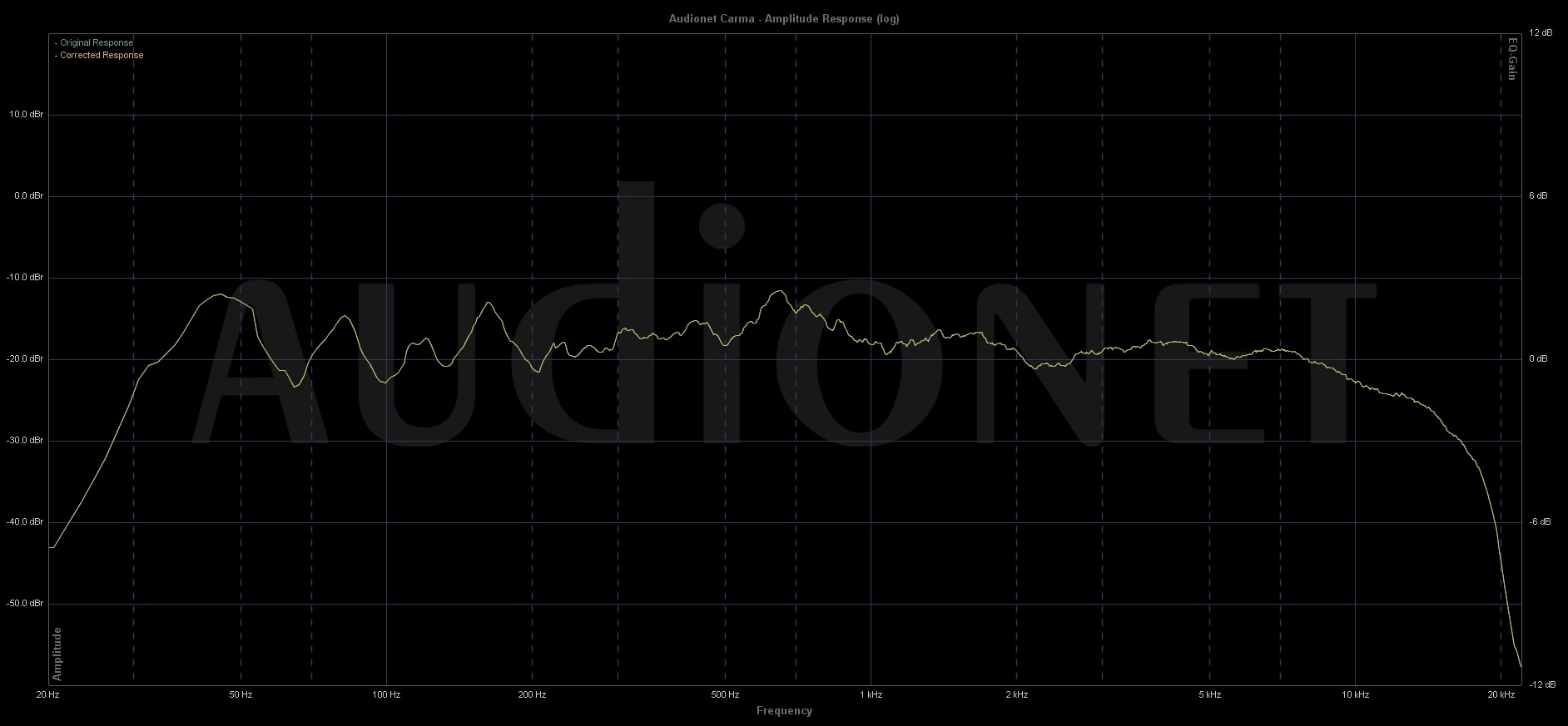

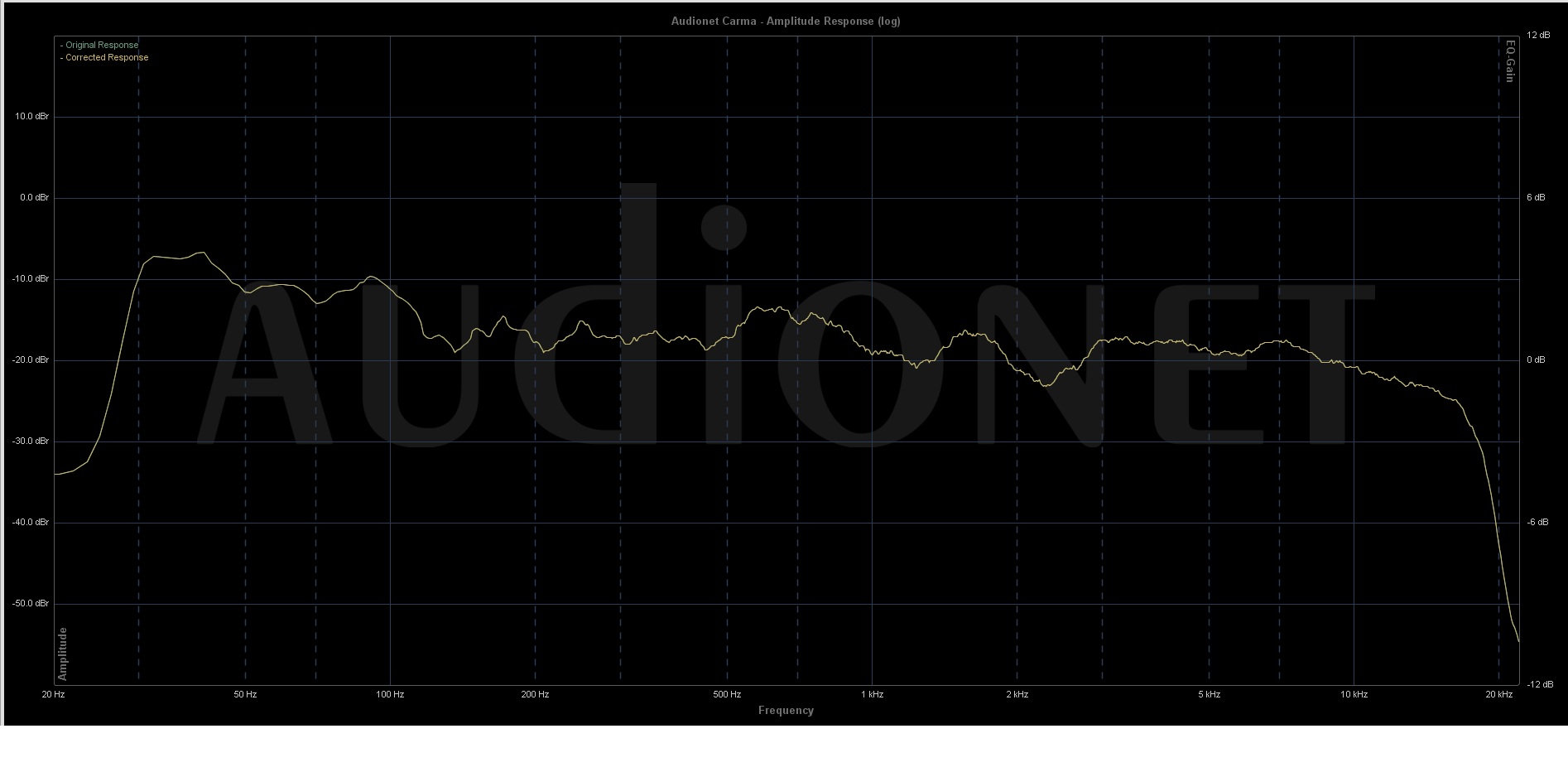

hab heute 2 Messungen mir Carma durchgeführt. Weiß nicht genau wie ich diese jetzt deuten soll.
Vielleicht kann mir mal einer etwas zu den Messungen sagen.
Messung 1 links
Messung 1 rechts
Carma Auswertung

Hallo Qbert84,
die Frequenzgänge sehen auf den ersten Blick doch schon prima aus
. Da wird manch einer schon neidisch.
Die Nachhallzeiten sind auch recht ordentlich, wobei Du die Anzeige auf 60 db erweitern solltest. Ich vermute mal, dass Du da noch was machen könntest, um den Bass "trocken zu legen". Ggf. kann auch etwas mehr Wandabstand hier zu einer Verbesserung fführen. Wie ist denn die Aufstellung/Raummaße? Und falls ich es überlesen habe
: Welche LS verwendest Du
bis dann
