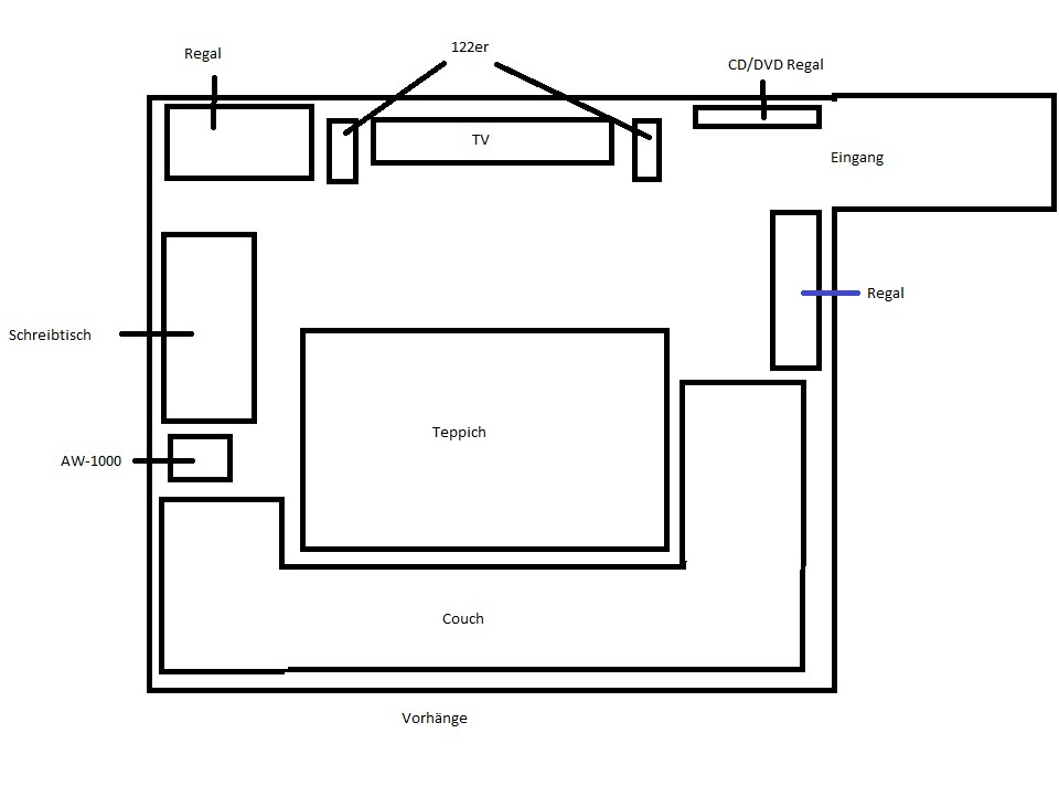

Im Wohnraum liegt ein großer Langflor-Teppich und ein dicker Stoffvorhang gegenüber den LS.
Bei klatschen ist ein ganz leichtes hallen hörbar, allerdings hatte ich vorher 102er und die waren völlig unkritisch.
Schalterstellungen sind bei den Höhen: 2,5dB verringert und Bässe:linear
In der beigefügten Skizze ist zu erkennen, dass die 122er nicht besonders frei stehen.
Wandabstand beträgt nach hinten jeweils ca. 30cm wobei der linke Wohnraumbedingt recht nah neben einem Regal steht.
Der rechte LS steht ansonsten seitlich abgesehen vom TV frei. Das CD-Regal hat nur eine geringe Tiefe.
Die Wände und Decke sind halt sehr verwinkelt, da es sich um einen Altbau handelt.
Nun ist die erste Frage: brauchen die 122er so viel mehr Platz als die 102er?

Tucker hat geschrieben:brauchen die 122er so viel mehr Platz als die 102er?
Etwas mehr Platz brauchen sie schon, allerdings bezieht sich das auf den Bassbereich und nicht auf die Höhen, da sollten sie ähnlich sein.
