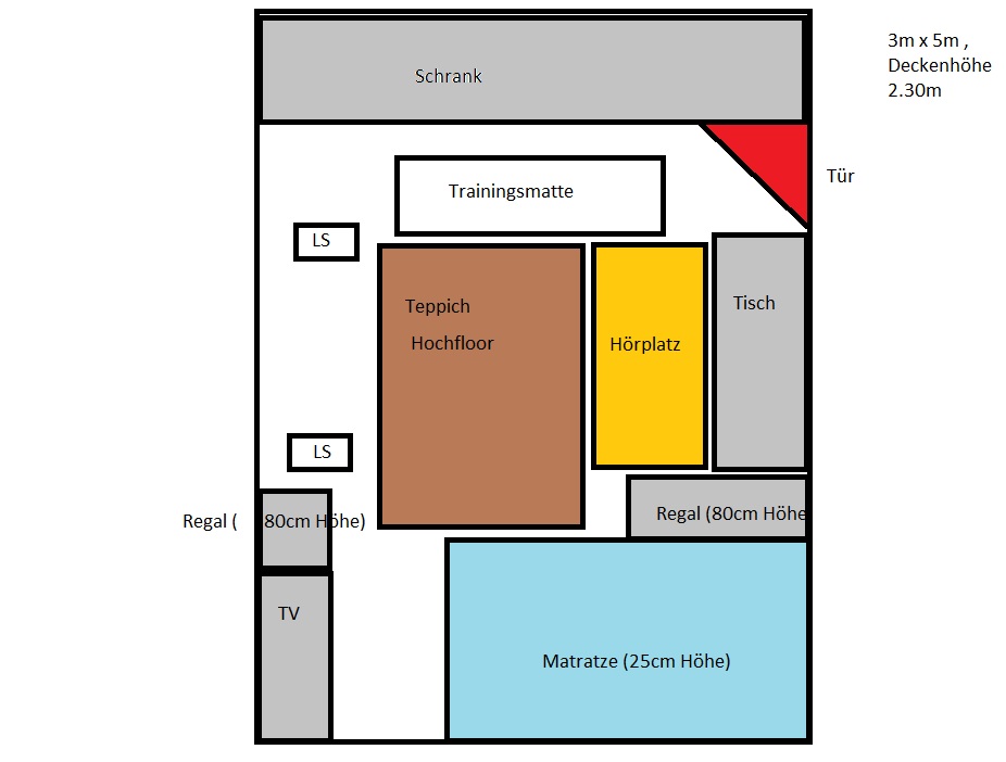

Wo hast du denn deinen Hörplatz? Hoffentlich nicht direkt an der Rückwand des Raumes? Da kann sich der Bass nämlich durch ungünstige Refelxionen deutlich stärker abschwächen, als wenn der Hörplatz ca. 1/5 der Raumbreite von der Wand entfernt ist.

Habe mal eine Raumskizze angehängt... die ist allerdings nur ugnefähr zu betrachten, da ich momentan nicht daheim bin und das auch erst nächste Woche wieder sein werde... als Zusatzinfo: Fensterfront hinter/über den LS von Schrank zu Regal und Dachschräge abfallend unterhalb der Regale.
Sitze also nicht direkt an der Wand, sondern eher Richtung Raummitte - evtl schon zu viel dahin?
* Die Regale sind 150cm hoch, nicht 80... keine Ahnung, wie ich darauf kam ôO
