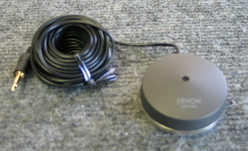

Bei mir kommt jedenfalls nix. Wenn ich das Micro hier (man beachte, dass die Klinke nur "mono" ist, also zwei Kontakte hat):
In diesen Audioeingang des MPB15 stecke (neben SD-Card-Slot):
und in der Systemsteuerung die Ton Eingabe von "Internes Mikrofon" auf "Line-In" stelle, kommt nix mehr.
Micro funktioniert am AVR, den Line-In Eingang könnte ich noch mal testen, aber da ich schon von früheren Macs weiss, dass diese im Gegensatz zu den meisten PCs keinen speziellen Micro-Eingang sondern eben nur "Line-In" haben, gehe ich davon aus, dass ich einen Micro-Vorverstärker brauche.
