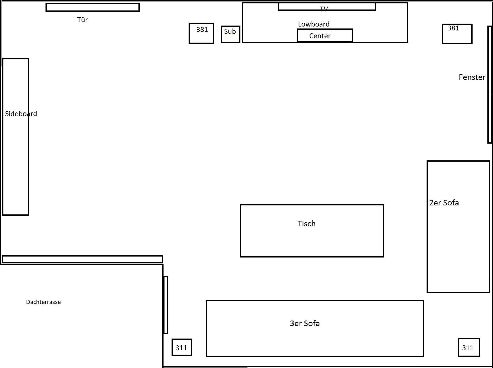

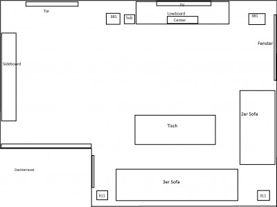

Betreibe seit einiger Zeit ein 5.1 nuBox-Set in meinem Wohnzimmer (und bin zufrieden ):
Front 2x 381 Bi-Wiring und CS 411
Rear 2x 311
Sub AW 441
Die 381er und die 311er stehen auf Stativen von Nubert.
Wollte nun meine Front auf die 681er aufrüsten( oder doch 511?),da mir inzwischen Standboxen optisch mehr zu sagen.
Nun zu meiner eigentlichen Frage. Was für hinten? Die 311er lassen? Oder gar die 381er nach hinten? Oder DS 301 noch kaufen und die 311er und 381er ganz weg? Einsatzgebiet wäre Bundesliga im 5.1 Betrieb (danke Sky HD ) und Blu-Rays. Also eher Augenmerk auf Surround,wobei ich eigentlich viel Wert auf Stadionstimmung lege,also auch relativ viel "Druck" von hinten. Wenn mal Musik läuft,dann eigentlich nur Radio und auch nicht sonderlich viel.
Receiver ist im Augenblick ein Onkyo TX-NR 709.
Hab mal eine Skizze von meinem Aufbau angehängt,vielleicht gibt es da noch eurer seits ein paar Verbesserungsvorschläge zwecks der Aufstellung. Was in der Skizze fehlt ist,das die Boxen (Front und Rear) im Kegel zur Hörposition stehen,hab irgendwo mal gelesen,dass das besser ist ,richtig oder vollkommen falsch? Die Rears und Fronts stehen allerdings gleichmäßig in der Breite zueinander. Nur der Abstand nach hinten ist unterschiedlich,was meinem Mobiliar geschuldet ist.
Vielen Dank dann schon einmal im voraus
*EDIT* Abstand von Front zur Sitzpostion sind knapp 5m.

Re: nuBox Upgrade auf 681
Hallo curtis,
Du hast ja schon ein feines Set zusammen und meiner Meinung nach gewinnst Du mehr, wenn Du an der Aufstellung etwas änderst
Das Sofa sollte deutlich von der Wand weg Wenn Du einen Abstand von 1 m zur Rückwand hinbekommst, wäre das prima!
So wie Du Dein Nutzungsspektrum schilderst, würde ich nicht investieren und StandLS für die Front anschaffen - eher noch einen zweiten AW 441.
Auch die FrontLS gewinnen sicherlich, wenn Du sie ein wenig weiter von der Stirnwand und aus der Ecke heraus aufstellen kannst. Probier einfach mal ein wenig mit der Aufstellung rum.
Wenn Du an der Aufstellung der Couch nichts ändern kannst, wären Dipole wie die DS 301 als Rears wahrscheinlich besser geegnet, da sie bei dem knappen Hörabstand mehr "Kulisse" erzeugen als Direktstrahler .
Wenn Du denn unbedingt "umrüsten willst, bring die Couch nach vorne und nimm 5 x 311 mit 2x AW 441 - dann bist Du mittendrin.........
bis dann
Danke,aber eigentlich wollte ich schon vom optischen Aspekt her auf StandLS umsteigen,kann die 381 mit Ständern an der Front nicht mehr sehen
Das mit dem umstellen im Rearbereich werd ich wohl hinkriegen,aber die Front noch weiter raus ist fast nicht möglich. Bis jetzt stehen sie ca 70cm nach hinten und ca 50 cm zur Seite von der Wand weg,dachte,das reicht schon :/
Mehr Bass mit einem zweiten Sub ist meiner Meinung nach auch überflüssig,da ich ja beim Fußball selten Bässe/Tiefen im Vordergrund stehen,dann schon eher die Höhen und mitten für die Fangesänge
Aber zunächst werd ich mal die Aufstellung ändern und neu einmessen.
Danke nochmal
Danke nochmal
