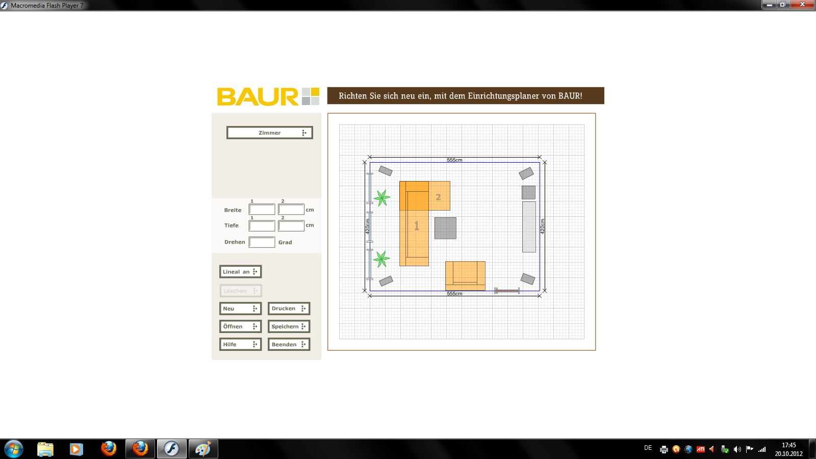

Mein Heimkino
Beitrag von Hifi-Freak 81 »
So sieht meine aktuelle aufstellung aus.
AVR: Pioneer SC-LX 85
Front: nuLine 122 eine ist leider Putt wurde eingeschickt :(
Center: nuLine CS-72
Rear: nuLine DS-62
Subwoofer noch der AW-1300 :|
was meint ihr ???? ok so

Re: Mein Heimkino
Beitrag von nubi2011 »
Die Fronts nicht so sehr eindrehen und etwas mehr in den Rum ziehen.
Was hat die 122 ?

Re: Mein Heimkino
Du meinst noch weiter vorholen, oh jee dann krieg ich probleme mit der tür.

Re: Mein Heimkino
Beitrag von Stevienew »
Hifi-Freak 81 hat geschrieben:Du meinst noch weiter vorholen, oh jee dann krieg ich probleme mit der tür.
Dann stell sie ein wenig dichter zusammen :lol:

Re: Mein Heimkino
Beitrag von TasteOfMyCheese »
Hifi-Freak 81 hat geschrieben:was meint ihr ???? ok so
Der Hörplatz sieht prinzipiell nicht so schlecht aus in Sachen Wandabstand. Die Boxen wie Stevienew bereits gesagt hatte, etwas weiter weg von den Wänden (1/5 Regel).
Auch der Sub sollte nach Möglichkeit weg von der Wand, dann erleichterst du ihm die Arbeit.
Ein weiterer Vorteil davon wäre, dass das Stereo-Dreieck etwas breiter wird, was meiner Ansicht nach auch nicht schadet.

Re: Mein Heimkino
Beitrag von König Ralf I »
TasteOfMyCheese hat geschrieben:Die Boxen wie Stevienew bereits gesagt hatte, etwas weiter weg von den Wänden
Ja , Boxen näher zusammen bedeutet weiter weg von den Wänden.
Den Seitlichen. :wink:

Re: Mein Heimkino
König Ralf I hat geschrieben:
Ralf
Berti meinte aber die Front, da er die 1/5 Regel anführte. :mrgreen:
