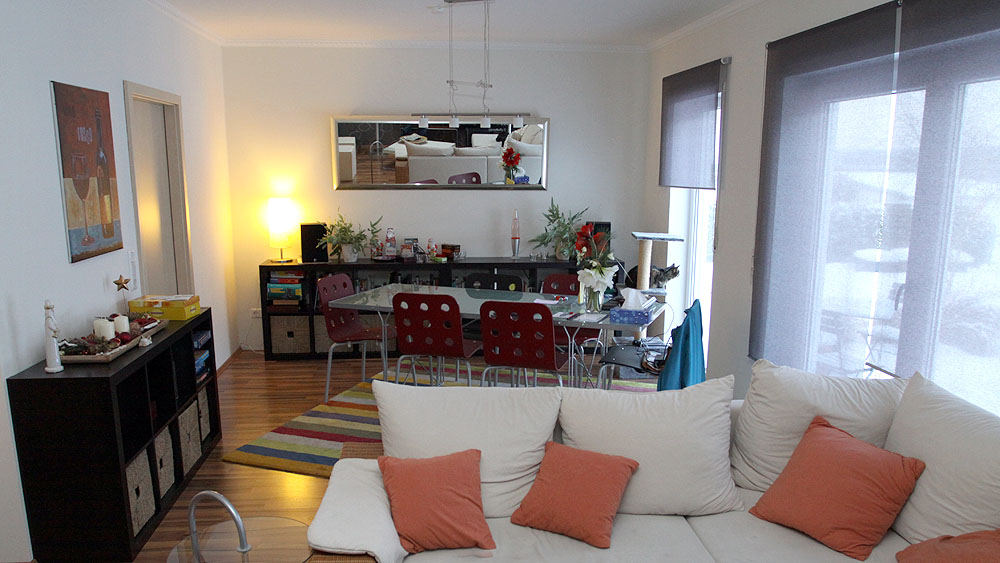

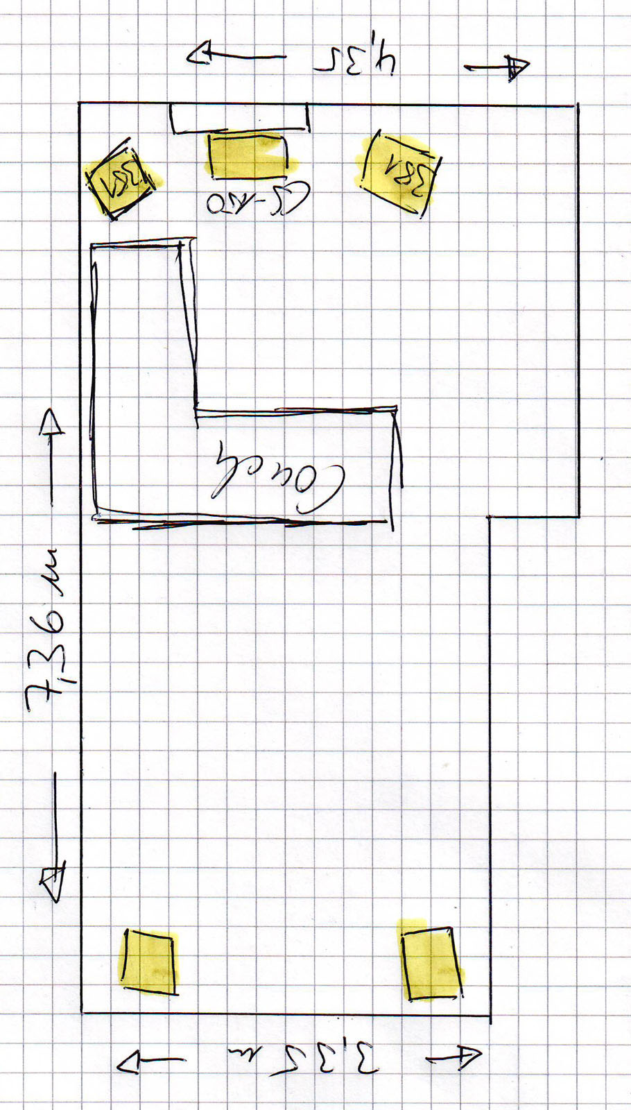

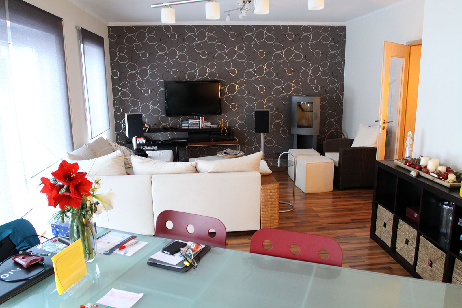

habe es tatsächlich geschafft, unser Wohnzimmer einmal zu skizzieren und zu fotografieren.
Ich habe eine Frage bezgl. der Rears.
Front und Rear sind jeweils an den kurzen Raumseiten und dadurch recht weit voneinander entfernt. Die Hörposition ist etwa in der Mitte des Raums.
Front ist i.O., aber ein richtiger Surround-Sound will sich nicht einstellen. Eher ab und zu ein Geräusch von hinten.
Meine Fragen:
1) Zu welchen Rears ratet ihr mir? DS-301 oder 311 (Dipol oder Direktstrahler)?
2) An die Wand möchte ich die Rears nicht hängen, das finde ich nicht schön.
Müssen die unbedingt links und rechts neben die Hörposition? Wenn ich sie ganz hinten positionieren könnte, so wie jetzt, dann hätte ich kein Platzproblem und könnte auch am Esstisch bei Feten oder einfach so, einen schönen 5-Kanal-Stereoton haben.
Ich bitte um Eure Tipps zur Optimierung.

Wenn sie hinten so nah an der Wand stehen würden wohl Dipole mehr Sinn machen da der Sound gleich von der Rückwand reflektiert wird und somit von hinten ein diffuser Klang kommt. Optimal stehen sie dort natürlich nicht

bekommt man einen Surround-Sound überhaupt gescheit hin, wenn die Hörposition quasi in der Mitte des Raums ist?

Hm, ich würde jetzt vermuten wollen, dass der Winkel der hinteren LS ganz schön spitz ist, oder anders ausgedrückt sind sie recht weit weg für die Breite, in der sie positioniert sind. Vielleicht sind die LS aber auch an sich einfach zu schwachbrüstig für die doch ziemlich starke Front?

eine SItzposition mitten im Raum, also nicht an einer Wand ist doch erst mal gar nicht so schlecht. Wie wäre es mit 2 LS auf Ständern knapp hinter dem Sofa? Oder spielt da das "Weibsvolk"
nicht mit?

Ich würde Direktstrahler verwenden wenn du sie hinten vor der Wand positionierst. Diffus wird der ankommende Schall schon alleine durch den langen Weg. Mit Dipolen wirds eventuell zu diffus. Du solltest allerdings beachten, dass du bei diesem steilen Winkel (von der Hörposition zu den Rears) keinen "hinter dir"-Effekt haben wirst sondern vielmehr einen "hört sich verpolt an"-Effekt. Das klingt dann so, als wären die Rears halb in dir drin, halb vor dir und halb hinter dir. Auch eine Seitenlokalisierung wird schwerer.beauregard hat geschrieben:1) Zu welchen Rears ratet ihr mir? DS-301 oder 311 (Dipol oder Direktstrahler)?
Daher rate ich wie ein paar andere auch zu Direktstrahlern auf Stativen am Sofa.

mit Boxen auf Stativen in Sofanähe habe ich auch schon gedanklich gespielt. Vielleicht sollte ich das wirklich machen. In den kommenden Wochen fliegt das jetzige L-Sofa raus und wird durch zwei Zweieinhalbsitzer Ledersofas ersetzt. Vielleicht ergibt sich alleine durch die dann offenere Anordnung ein anderes Bild und Stative sind dann eventl. einfacher zu stellen.
Also, ich fasse Eure Anmerkungen einmal zusammen:
- Empfehlung zu Direktstrahlern
- Hörpositionsnähere Aufstellung der Boxen.
Dipole auf Stativen ergeben keinen Sinn in Sofanähe?
Viele Grüße, Beauregard.
