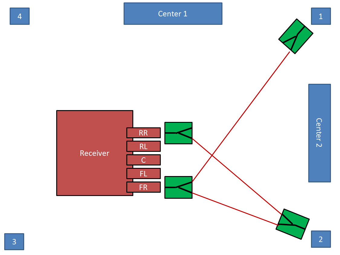

Hmmm, stimmt, es sollte gehen wenn du pro Kanal zwei Umschalter nutzt.
Mal exemplarisch für eine Box ausgeführt.
Das Problem mit dem Einmessen bleibt aber bestehen und du musst wirklich viele Knöpfe drücken wenn du umschalten willst

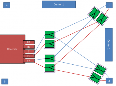

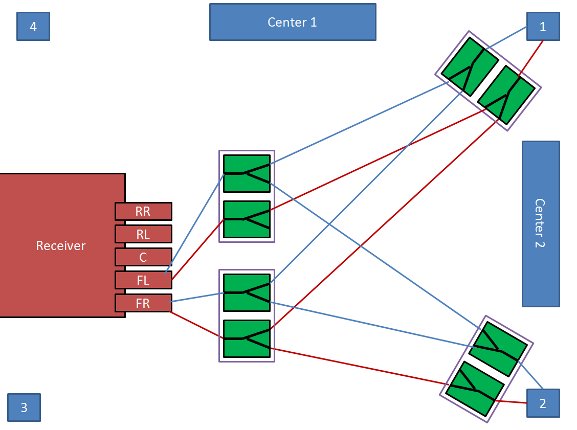

Die von mir oben eingezeichneten Striche sind jeweils eine Lautsprecherverkabelung also Plus- und Minuskabel!
Du brauchst aber pro Kanal zwei Umschalter, weil du weder an der Endstufe noch an der Box zwei (bzw. vier) Lautsprecherkabel anschließen kannst!
Wenn du das machst hättest du die massive Gefahr eines Kurzschlusses, wenn du die Anlage mal anmachst und nicht alle Schalter in der richtigen Stellung sind!
edit:
Anbei das ganze mal mit den einzelnen Kabeladern dargestellt - rot beispielweise als Plus- und blau als Minuspol:
edit:
