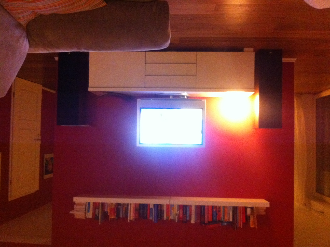

Re: NuBox: Kein Platz für einen "großen" Center...
Im Anhang meine Front!Metaskimmer hat geschrieben:Kannst Su vielleicht ein Bild deiner Front einfügen, dann können wir uns das alle etwas besser vorstellen
Gruß Basti
Da passt nicht wirklich ein Center rein, sagt zumindest meine Frau
Warum steht das Bild auf dem Kopf?rammler hat geschrieben:Im Anhang meine Front!Metaskimmer hat geschrieben:Kannst Su vielleicht ein Bild deiner Front einfügen, dann können wir uns das alle etwas besser vorstellen
Gruß Basti
Sorry dafür!
