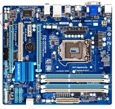

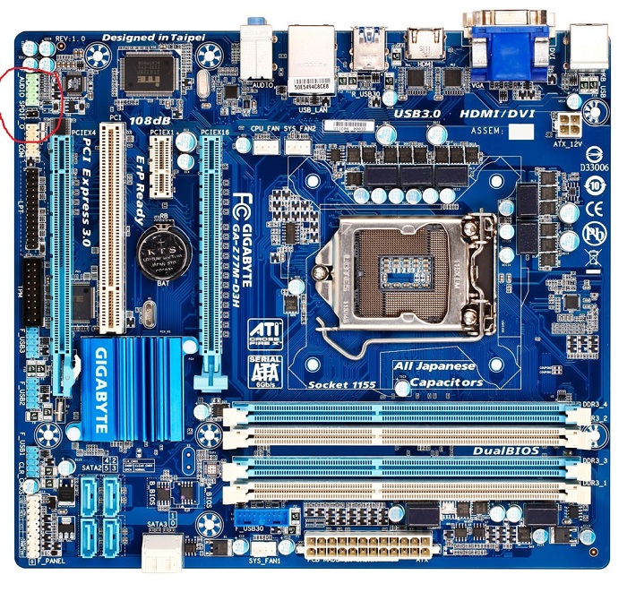

ich hoffe ihr könnt mir helfen. Ich suche eine kostengünstige Möglichkeit das Digitale-Audiosignal vom Mainboard nach außen zu führen.
Ich habe auf dem Mainboard 2 Kontakte mit der SPIF Kennung (siehe Bild). Kann ich das wie hier beschrieben: http://projects.loetaffe.de/howtos/21-h ... -d945gclf2
machen?? Ein Kontakt würde mir ja dann fehlen.
Vieleicht kennt sich ja wer damit etwas aus! Was für ein Signal würde ich dann bekommen? Gewünscht ist von Stereo bis 5.1 Dolby Digital.

Nö, da is nix dabei. Laut Handbuch soll dieser zweipolige Pfostenstecker wohl eher zur Verbindung zu Erweiterungskarten sein.Surround-Opa hat geschrieben:http://www.gigabyte.de/support-downloads/accessory.aspx
Musste mal schauen ob da etwas für dich dabei ist.
So also, wie auf diesem Bild:
bei 3dcenter.org dargestellt.
Hier noch der Link zur Seite:
http://www.3dcenter.org/artikel/pc-soun ... r-ausgeben

Hi,
Wenn du des lötend fähig bist würde ich das mal prObieren.
Alternativ zur verlinkten Anleitung kannst du statt nes 3poligen Steckers auch 3einzelstecker nehmen.
Da könntest du dann drehen falls die Belegung auf deinem Board ne andere ist.
Generell stellt sich aber für mich die frage wie du dann an die gelötete Hardware Sound über ein Betriebsystem ausgibst?
Befürchte dass es dann daran scheitert da kein Treiber vorhanden....
Rate zwecks zeit und frustersparnis auch zu ner eigenen soundkarte/usb stick.

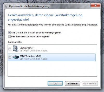

Falls der Digitalausgang im Soundmixer gelistet ist sollte das mit dem Signal auch klappen.
Warum du nur zwei Pins hast? Liegt wohl daran, dass die Betriebsspannung für die Led fehlt.
Vcc kann man aber auch direkt vom Netzteil verwenden. (Molex-Stecker)
Ich sehe abgesehen vom Lötaufwand und Bauteilbeschaffung keine Hindernisse...

Ich werde mal abwarten was der Support von Gigabyte dazu sagt, sont kauf ich mir ne Soundkarte! Das Board ist erst paar Monate alt, ich will da nichts kaputt machen.
In den Technischen Details steht SPDIF Supported. Deswegen bin ich auf Idee gekommen.
Hab mal nen Bild hochgeladen wo SPDIF im System vorhanden ist.
Ray
