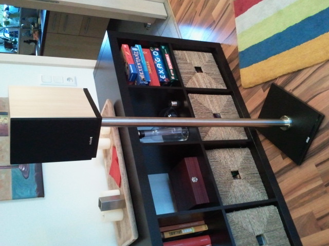

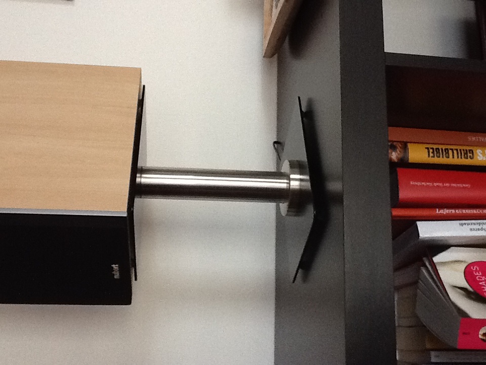

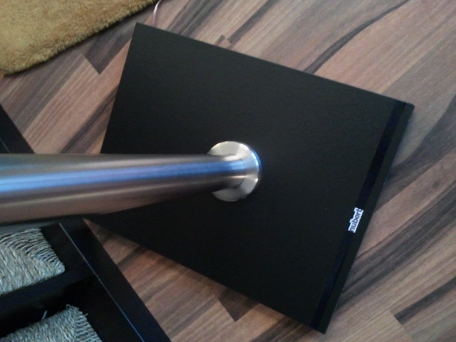

habe es nun doch geschafft, einige Fotos zu machen. Sorry für die schlechte Qualität, hatte nur das Handy zum Fotografieren.
Der Selbstbau ist eigentlich eine einfache Sache. So ein Stativ besteht aus
- Fußplatte
- Rohr
- Gewindestange
- Kopfplatte
- ein paar Schrauben
Als Kopfplatte (da, wo die Box draufsteht), sind auf den Bildern noch Holzplatten zu sehen. Die Metallplatten werden gerade pulverbeschichtet. Bekomme ich Anfang kommender Woche. Die Fußplatte ist ein altes schwarzes Regalbrett. Auf Maß gesägt und Umleimer drum. Geht schnell und sieht nicht schlecht aus. Ich habe Granit- und Glasplatten angefragt. Kosten je Satz im EK ca. 60,-- EUR. Da kann man im Prinzip nehmen, was man möchte. Ich wollte auch erst Granit und ganz toll, ... Aber mit den schwarzen Platten sieht es so guit aus, dass da eigentlich kein weiterer Handlungsbedarf besteht. Als Rohr habe ich polierte 40 mm Edelstahl-Geländer-HAndläufe genommen. Bei mir 1 Meter lang. Können aber im Prinzip auf jede Länge geschnitten werden. Zu bekommen bei jedem Geländerbauer, oder im Baumarkt.
Das Ganze wird innen mit einer Gewindestande zwischen Fuß- und Kopfplatte verspannt - Fertig ist der Lack
Viele Grüße, Beauregard.
Sorry, ich weiss nicht, warum die Bilder hier gedreht sind. Auf dem PC haben sie die richtige Lage.

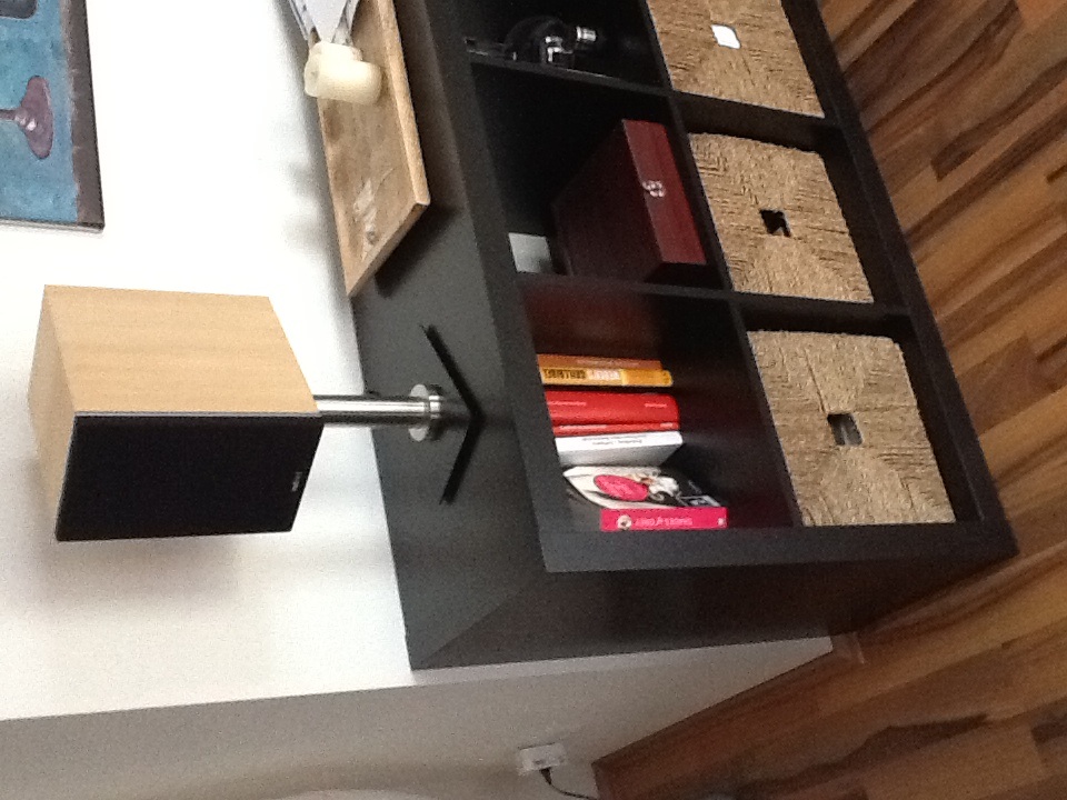

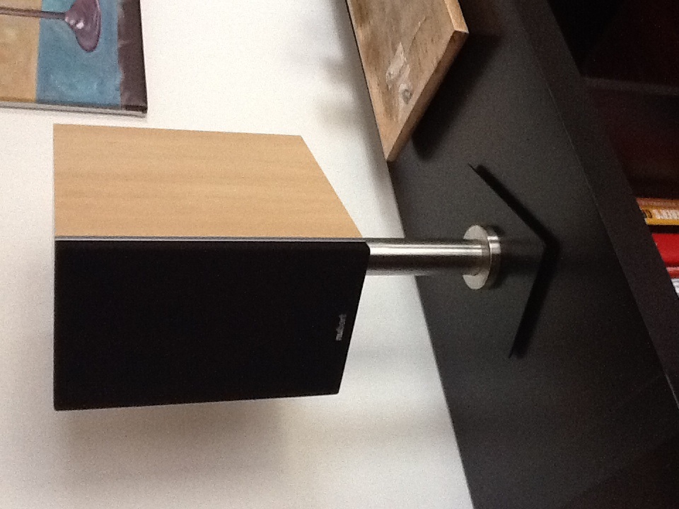

wollte kurz die "Kurzen" vorstellen:
Selbst gebaut, rappzapp fertig.
Habe eine 311er auf ein Sideboard gestellt. Dadurch brauchte ich das 1m-Stativ nicht mehr. Da die andere 311 er aber weiterhin auf einem 1m-Stativ steht, habe ich den Höhenunterschied durch ein kurzes Stativ ausgeglichen.
Beide nun wieder auf einer Höhe. Gut aussehen tut es m. M. nach auch.
Bringt das theoretisch eigentlich auch klanglich einen Vorteil, wenn eine Regalbox nicht direkt auf einer Fläche steht?
(Sorry für die Bildqualität, sind mit dem iPad gemacht.)
