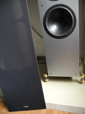

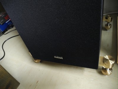

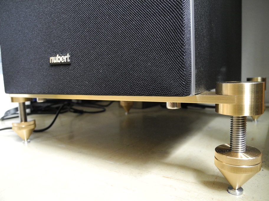

So, habe sicherheitshalber selber Maß genommen (*ächz*) und mich ans Werk gemacht. Heute war es soweit, Hochzeit! Hat alles super geklappt und sieht - wie ich zumindest finde - sauber und richtig edel aus. Zuerst wollte ich das ganze aus Aluminium anfertigen, da ich allerdings gut passendes Messing-Rohmaterial gefunden habe ist es halt jetzt aus Messing, mit Edelstahl-Gewindestange. Die größte Arbeit war neben den Dreh-Fräs-Bohrarbeiten das Finish mitsamt abschließendem zaponieren (damit das ganze nicht anläuft und schön glänzend bleibt).
Als Bodenschutz habe ich Aluminiumscheiben mit Zentrierbohrung angefertigt und später kommt noch eine schöne Granitplatte drunter. Das aber mehr zwecks der Optik.
Die ganzen Maße reiche ich noch nach, falls Interesse besteht.

Gelungene Arbeit Meinen Glückwunsch.
Hinsichtlich der Granitplatten würde ich mal einenortsansässigen Steinmetz aufsuchen. Die haben oft Reste und man kommt günstig an schönen Basen
