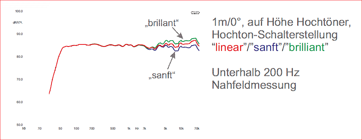

ich habe mal wieder eine Frage:wie funktioniert/wirkt der Schalter zur Höhenanpassung,in meinem Fall an der NuLine 34? :arrow:
Soll heißen,wirkt er wie bei einem ATM mit einer stetigen (geraden) Steigerung zu den Höhen hin-oder-ist das einfach eine Erhöhung "nur" der hohen Töne?
Diese Frage stellt sich mir weil:Soll ich bei der Klanganpassung bei unterschiedlich aufgenommenen Musikstücken einfach die (Höhen-) Klangregelung des Verstärkers nutzen , oder den Höhenschalter am Lautsprecher betätigen:?: :confusion-shrug:

Ich denke es wird sich ähnlich zu den anderen LS verhalten.
Folglich gehe ich davon aus, dass
"brilliant" keine,
"neutral" etwa -2dB und
"sanft" etwa -4dB
sanft einsetzende Absenkung des Hochtöners bedeutet.
Ich bitte um Korrektur falls ich daneben liege! :wink:

Jörg Reichelt
Re: Wie funktioniert der Höhenschalter der NuLine 34?
Beitrag von Jörg Reichelt »
Sodele,
die nachfolgende Messung zeigt die Hochtonschalter-Auswirkung:
flo5
Beiträge: 3651
Beitrag von flo5 »
Also kann man sagen dass so wie es in den BDAs steht die Schalterstellung Neutral dem linearen Frequenzgang am nähsten ist. Danke für die Messkurve; so sollte es sich jeder gut vorstellen können. :handgestures-thumbup:

Jörg Reichelt hat geschrieben:Sodele,
ok,dachte ich mir so in etwa,also ganz grob gesagt....neutral:00 db , sanft:ca -2 db,brillant: +2db.
Herzlichen Dank,Jörg Reichelt,sehr aufschlussreich.
Bleibt für mich noch abzuwarten was ihr hier schreibt was "theoretisch" klanklich besser ist - sein könnte,da ich wirklich nicht genau weiß,ab wo (also ab wieviel Hz/Khz bei meinem Verstärker,der ja eine vermute ich mal neumodische Höhenanpassung besitzt,und an euren Verstärkern....) die Höhenanpassung greift. :?: :?:

@Clas111: Ja, ich kann die Verwirrung durchaus verstehen, es wird ja oft von der linearen Einstellung aus gesehen und auch von einigen Herstellern auch mit +dB angeben.
Aber passive Weichen können das Signal nur reduzieren, es ist ja kein Verstärker eingebaut.
Eventuell kann dir ein Messmikrofon und entsprechende Software helfen den linearem Ziel näher zu kommen, aber letztendlich bleibt es deine Entscheidung was besser klingt.
