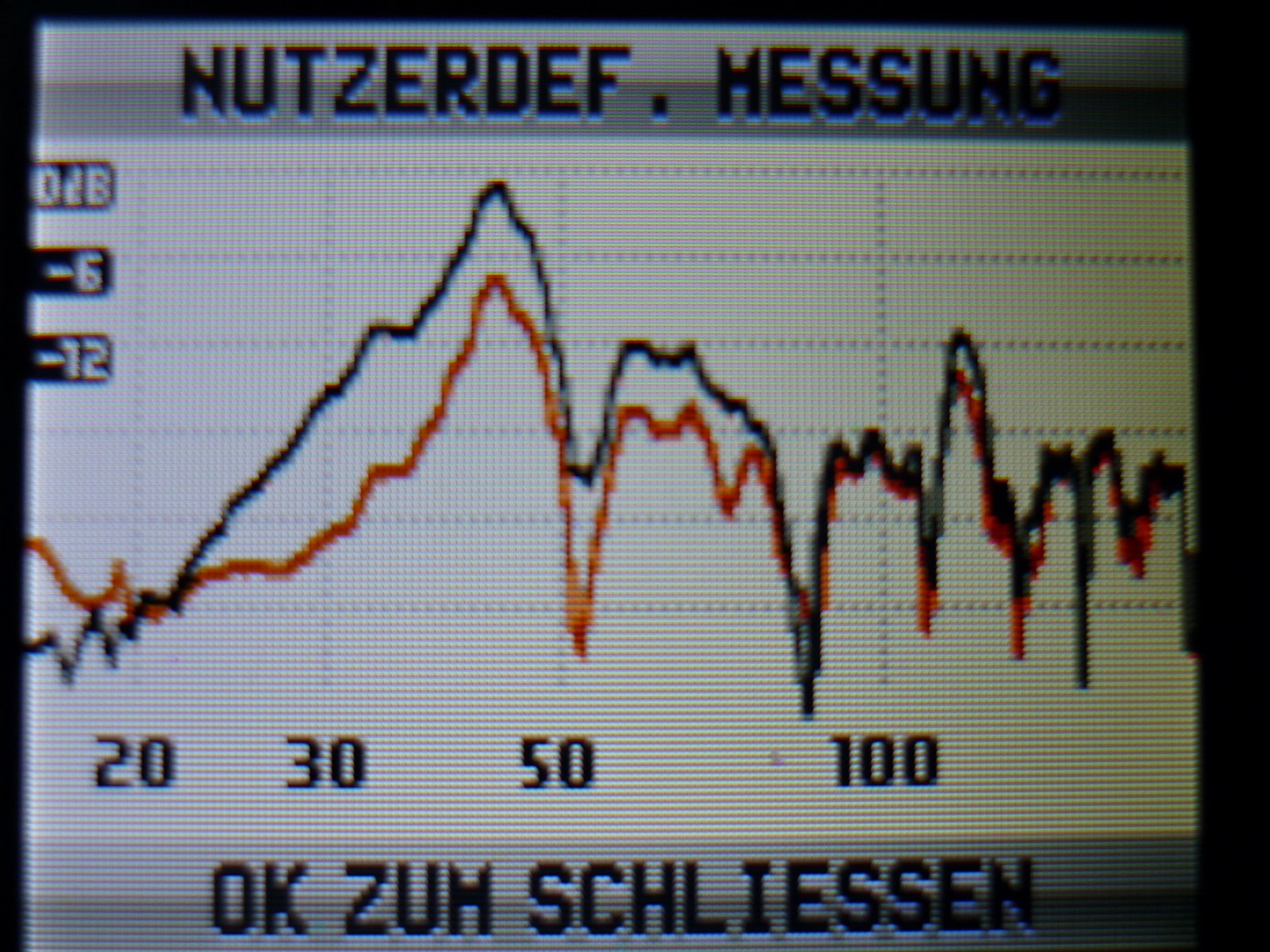

Ich habe das ganze übrigens noch nachgemessen, noch habe ich das Antimode ja.
Die Schwarze Kurve ist mit offenen Reflexöffnungen und Bass-Schalter auf Neutral
Die Rote Kurve ist mit verschlossenen Reflexöffnungen und Bass-Schalter auf Voluminös

So ganz verstehe ich deinen neuerlichen Ansatz ja nicht. Wenn ich mir die Kurven anschaue, sind diese ja nun schlechter als vorher. Und wenn dir der Bass mit dem AM zu schlank ist, warum "biegst" du dir nicht eine Hauskurve hin? Ich mag auch Druck im Bass, deshalb ist bei mir die Basskurve etwas angehoben.

tf11972 hat geschrieben:So ganz verstehe ich deinen neuerlichen Ansatz ja nicht. Wenn ich mir die Kurven anschaue, sind diese ja nun schlechter als vorher. Und wenn dir der Bass mit dem AM zu schlank ist, warum "biegst" du dir nicht eine Hauskurve hin? Ich mag auch Druck im Bass, deshalb ist bei mir die Basskurve etwas angehoben.
Außerdem habe ich einen DSP in meine Kette eingeschleift, obwohl ich vorher schon sehr guten Klang hatte. Die Feinheiten, die dieser allerdings noch herauskitzelt, möchte ich nicht mehr missen.
Ich denke die Rote Kurve zeigt eindeutig, dass die Erhöhung bei ca 43Hz drastisch reduziert ist.
Das klangliche Resultat kann zumindest mich überzeugen. Wird erreicht ohne etwas elektronisch gerade zu biegen und kostet Nichts.
Es ist sicher kein Allheilmittel, aber sicher einen Versuch Wert denke ich.
Bei mir zumindest funktioniert und klingt es so gut, dass ich auf das Antimode verzichten kann.
Wie gesagt, ist nur ein Tip den man schnell mal probieren kann und wenn es Jemandem hilft, um so besser ;-)

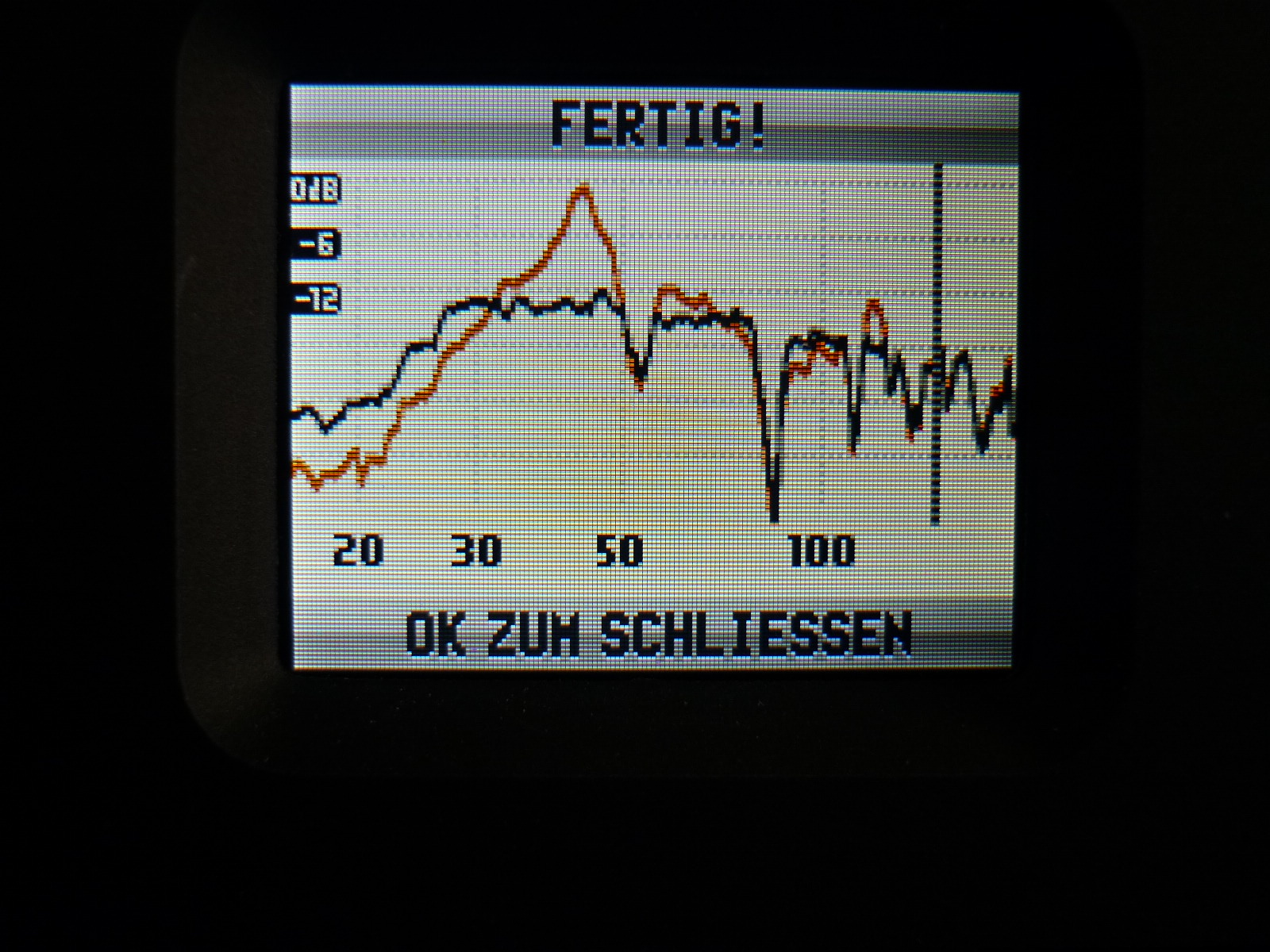

wie sah denn die Kurve nur mit AM und schalterstellung voluminös aus ?

Ziemlich genauso. Bei der Schalterstellung bleibt der Bass auf dem gleichem Level, nur der Mittel und Hochton wird afaik um 3 dB abgesenkt.

Langerr1 hat geschrieben:Hallo
So:

languste68 hat geschrieben: Ich denke die Rote Kurve zeigt eindeutig, dass die Erhöhung bei ca 43Hz drastisch reduziert ist.
Zw. 30 und 75 Hz entspricht die rote Kurve der schwarzen, lediglich 1cm nach unten verschoben.
Bezogen auf den Durchschnittspegel-Verlauf zw. 50Hz - knapp 80Hz ist der 43Hz-Peak gleichstark ausgeprägt, das sollte man sehen können.
