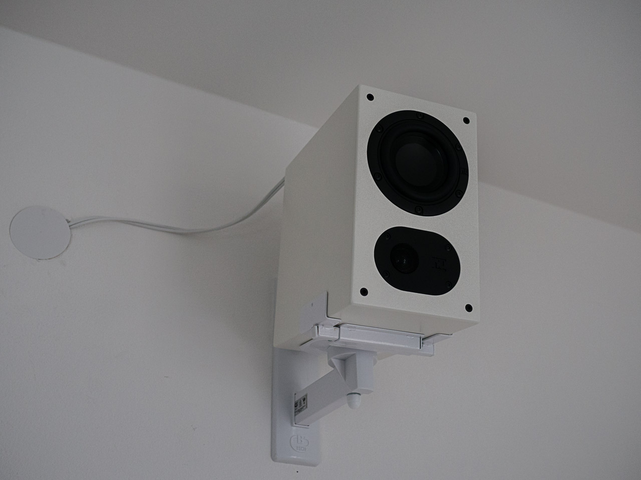

Re: Nuline DS-22 auf den Kopf gestellt
palefin hat geschrieben:
Und irgendwo hat sogar gestanden, dass jmd von der Hotline geraten wurde, die Boxen mit HT unten zu stellen, wenn sie zu hoch hängen müssen.
Jo, das war wohl ich. Habe es auch so verstanden, dass der Hochtöner nach oben hin weiter abstrahlt und somit umgedreht weiter nach unten.
Hier nochmal die Überkopfvariante mit dem BT77.
