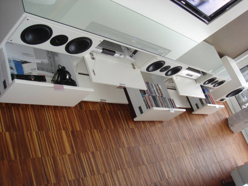

das geht grundsätzlich schon, du musst allerdings berücksichtigen, dass der CS-72 seine Bassreflexöffnung hinten hat, somit sollte das Lowboard bei den Lautsprechereinschüben nach hinten offen sein und lt. BDA mindestens 3cm von der Wand entfernt sein.

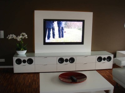

Es gab mal jemand der hat sich ein solches Lowboard als Schreinerarbeit anfertigen lassen und wollte es verkaufen. Weil ich das Ding so klasse fand hatte ich mir ein paar Fotos aufgehoben.

Schlecht sieht das Lowboard ja nicht aus, aber ob hier nicht der Center (CS-72) zu doll eingeschränkt wird???

Ob klangliche Einbußen mit einer solchen Optik verbunden sind wollt ich eigentlich mit diesem Thread herausfinden.
Worin siehst du eventuelle akustische "Gefahren", Rufus?

Naja, soweit mir die Theorie bekannt ist bei einer Center Aufstellung, sollte schon Platz nach oben, seitlich und erst recht nach hinten sein, grade wenn der CS-72 sein BR nach hinten raus hat!
Desweiteren sollte der Center nicht so tief sein wie bei den gezeigten Borad, der Hochtöner sollte nach möglichkeit immer in Richtung Ohrhöhe gehen.
Man kann ihn ja noch etwas anwinkeln, aber wenn er so eng in einen Fach ist, läßt sich das schwer bewerkstelligen.
Ich hatte damals mein CS-411 auch etwas tiefer, aber er hatte Luft zu allen seiten, bei den CS-411 ist das BR ja links. Nun habe ich ihn höher zu stehen und zu allen seiten Luft und muß sagen, ich bin voll zufrieden.
Es kann sein das die Stimmenwiedergabe nicht mehr so doll ist, dass das Ganze sich gepresst anhört wie eben aus einen kleinen LS. usw...
Ich persönlich glaube das du diese Einbußen haben wirst, aber in wie fern sie sich äußern werden kann ich dir nicht sagen!Ob klangliche Einbußen mit einer solchen Optik verbunden sind wollt ich eigentlich mit diesem Thread herausfinden.

A) Du wirst durch die Riesenschallwand den Mittelton aufdicken soweit ich weiss.
B) Der Box ist ne Bassreflexbox, du wirst den Bass mehr aufdicken als bei freier Aufstellung.
C) Du kannst mit ggf. (wenn z.b. Löcher oder offene Schubladen da sind) Reflexionen rechnen die sonst nicht da wären.
D) Anderes Verhalten der Kantendispersion(en).
Günther Nubert zu Kantendispersionen:
"Ein Hörer, der eine (quaderförmige) Box exakt von vorne hört, bekommt also neben der direkten Schallquelle noch eine weitere Schallquelle mit der Zeitverzögerung zu hören, die der "Schallgeschwindigkeit für eine halbe Boxenbreite" und der "Intensität von etwa 10% des Direktschalls" entspricht (je nach Abstrahl-Eigenschaften, Verrundungsradius der Kante und der Frequenz).
Diese "virtuellen" zusätzlichen Schallquellen verschlechtern den Frequenzgang des Lautsprechers deutlich (bis ca +3 -5 dB), erhöhen aber die subjektiv empfundene "Räumlichkeit" des Klangbildes und vermindern die Ortungs-Genauigkeit. "
Ich kann dir allerdings nicht sagen, wie groß die Unterschiede mit sagen wir mal einer 3 Meter Schallwand zu einer 50 cm Schallwand ausfallen. Probiers vllt mal bei der Hotline und lass dich mit der Technikabteilung verbinden. Vielleicht wird dir geholfen.
Alles in Allem sehr viel Theorie und ein gutes Einmesssystem gleicht quasi jeden der Nachteile weitestgehend aus. Ich würde nur schauen dass der Center wirklich hoch genug ist und der Direktschall dann nicht durch Couchtisch oder ähnliches verhindert wird. Probiers doch mal testweisse aus und vergrößer testweise mal die Schallwand
