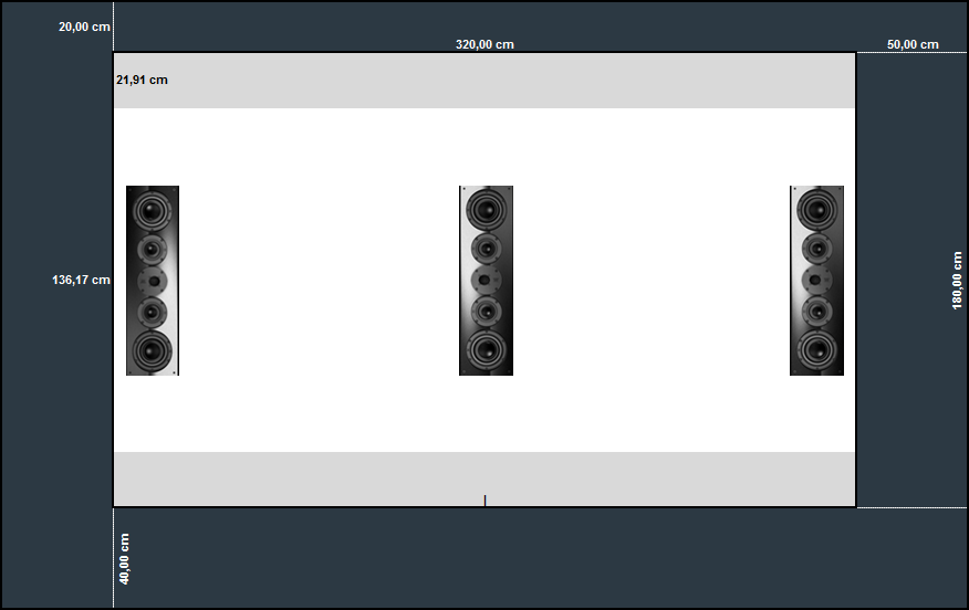

Ich hab dir mal ein Vorschlag gebastelt mit einer 16:9 Leinwand (muss mein Excel-Programm mal auf 21:9 erweitern :oops:) aber man sieht hier schon, dass du die Breite nicht voll ausnutzt, aber gleichzeitig unten zu wenig Platz hast um noch ein subwoofer zu positionieren => 21:9 Leinwand mit seitlicher Maskierung und unten ~60cm Platz lassen (der AW17 ist 55cm hoch) eine Zwischenwand einziehen und Subwoofer (würde hier eher auf zwei AW-1000 gehen) und Boxen dahiner positionieren.
