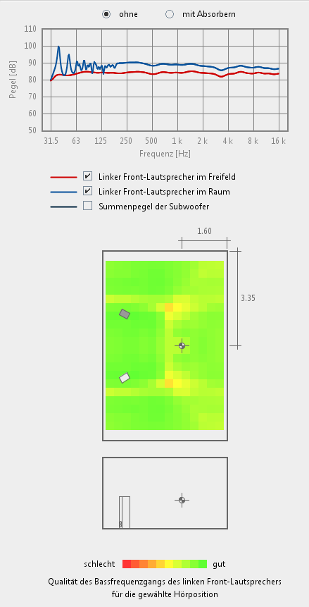

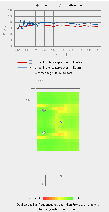

Ich habe unten mal eine mögliche Aufstellung simuliert auf Basis der nuline-284 (Denke das ist wohl am wahrscheinlichsten
Den Abstand der Boxen zur Rück- und Seitenwand siehst Du. Der Abstand der Hörposition zur Rückwand beträgt einmal 1,90m und einmal 1,60m.
Ich habe drauf geachtet dass das Stereodreicke so gut wie möglich ist und Senken vermieden. Das größe Problem bei der Aufstellung ist die 40Hz Mode, die sich je nach Abstand der Hörposition zur Rückwand stärker auswirkt.

So, hier die versprochene Rückmeldung: Gestern habe ich mal provisorisch nuLine 30 (mit ABL) auf die Position aus der Grafik oben gestellt. Klingt schon so sehr gut und ausgewogen, könnte ich direkt lassen. Feine Bässe. Werde trotzdem bei Gelegenheit noch ein wenig herum schieben, eventuell ist noch mehr drin.
Alternativ hatte ich das ABL mal weggelassen und dafür zwei Subwoofer gestellt - Canton AS 85.2 SC. Viel rumprobiert mit Phase, Übernahmefrequenz und Lautstärke. Am Ende eine brauchbare Einstellung gefunden, bei der der Bass sich sauber ins Klangbild einfügt. Hörvergleich dieser Konstellation gegenüber der nuLine 30 mit ABL führte aber dazu, dass die Subwoofer wieder verschwanden. Es klingt einfach "richtiger", wenn der komplette Sound aus nur einem Lautsprecherpaar kommt.
