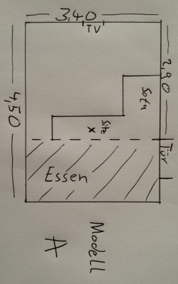

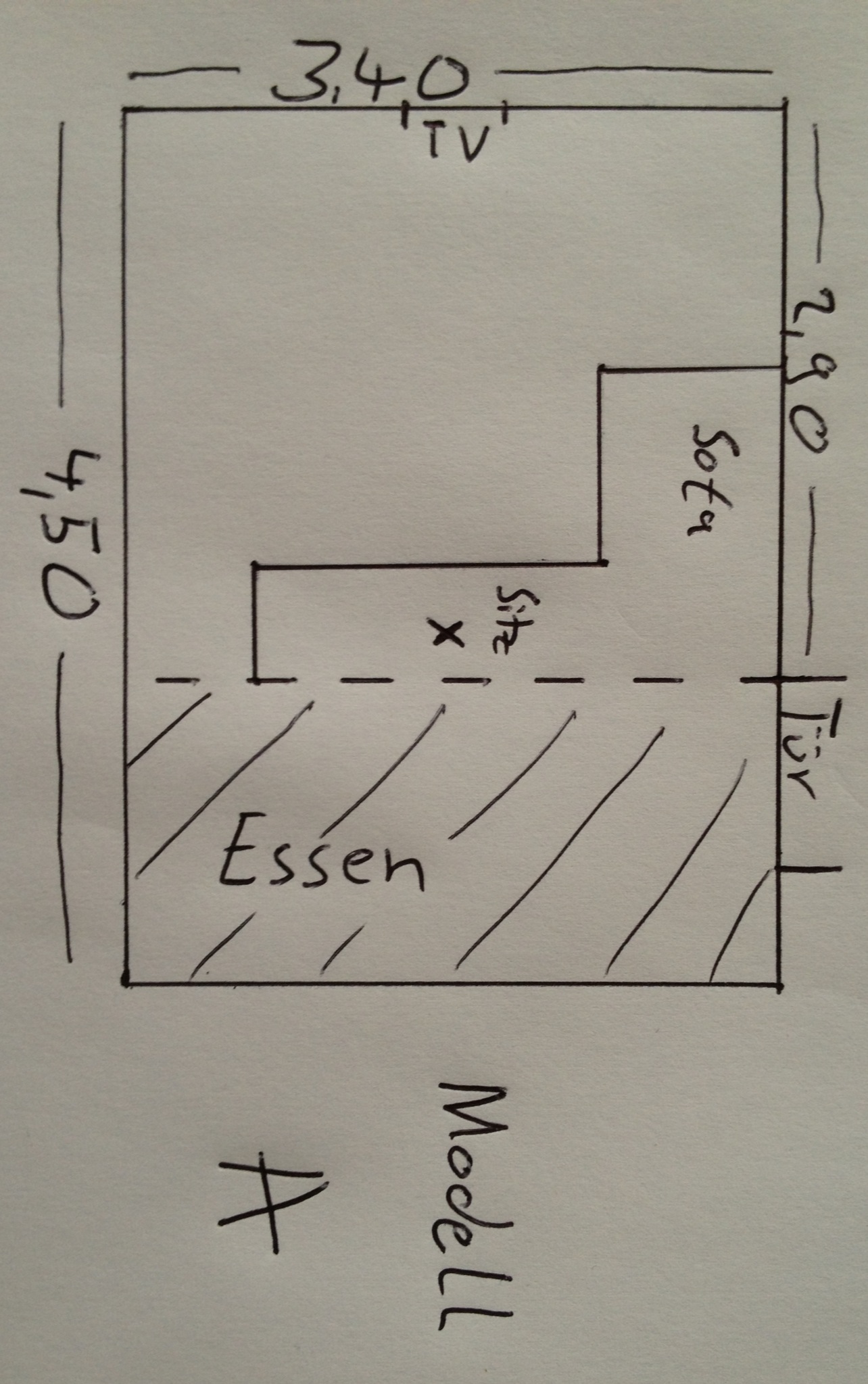

Es geht darum, dass ich nun endlich mein Umzug vollzogen habe und es an die Raumplanung gehen kann. Das meiste habe ich mit meiner Frau abklären können, es fehlt nur die Lösung der Frage, wie ich mein L-Sofa hinstellen sollte, um ein akustisch bessere Lösung zu erhalten.
Ich habe 2 mögliche Vorschläge per Skizzen hochgeladen:
Wie man sieht, ist das Zimmer 4.50m x 3.40m groß, unterteilt in Wohn- und Essbereich. Der Wohnbereich ist 2,90m x 3.40m groß. Die abgehackte Trennlinie ist natürlich nur im Geiste da. Das X markiert die Stelle, wo ich mittig zur Wand gegenüber sitzen würde (Stichwort: Stereodreieck).
Langfristig ist eine 5.1 (NL 24 Set) oder 4.0 (NL84 + NL24) Anlage anvisiert. Das überlege ich mir noch, vor allem, wenn man die relativ kleinen Maße des Raums beachtet, machen Standboxen vlt. nur wenig Sinn.
Modell A:
Ich finde diese Lösung A besser, da ich a) nicht mit dem Sofa direkt an der Wand bin und es so weniger zum Dröhnen kommen könnte, b) wäre das Stereodreieck nicht so spitz, die Kantenlängen wären aber kürzer als bei Variante B und c) ich sie Surroundboxen an den Eckwänden gegenüber dem TV aufhängen könnte, wonach dann eine größere Distanz zwischen Ohr und Surroundboxen sein würde. Ich würde, an dieser Stelle gesagt, herumexperimentieren, inwiefern ich die Fonts von den Ecken hinwegstellen könnte.

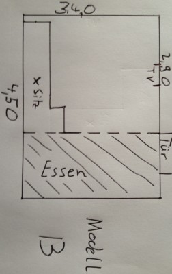

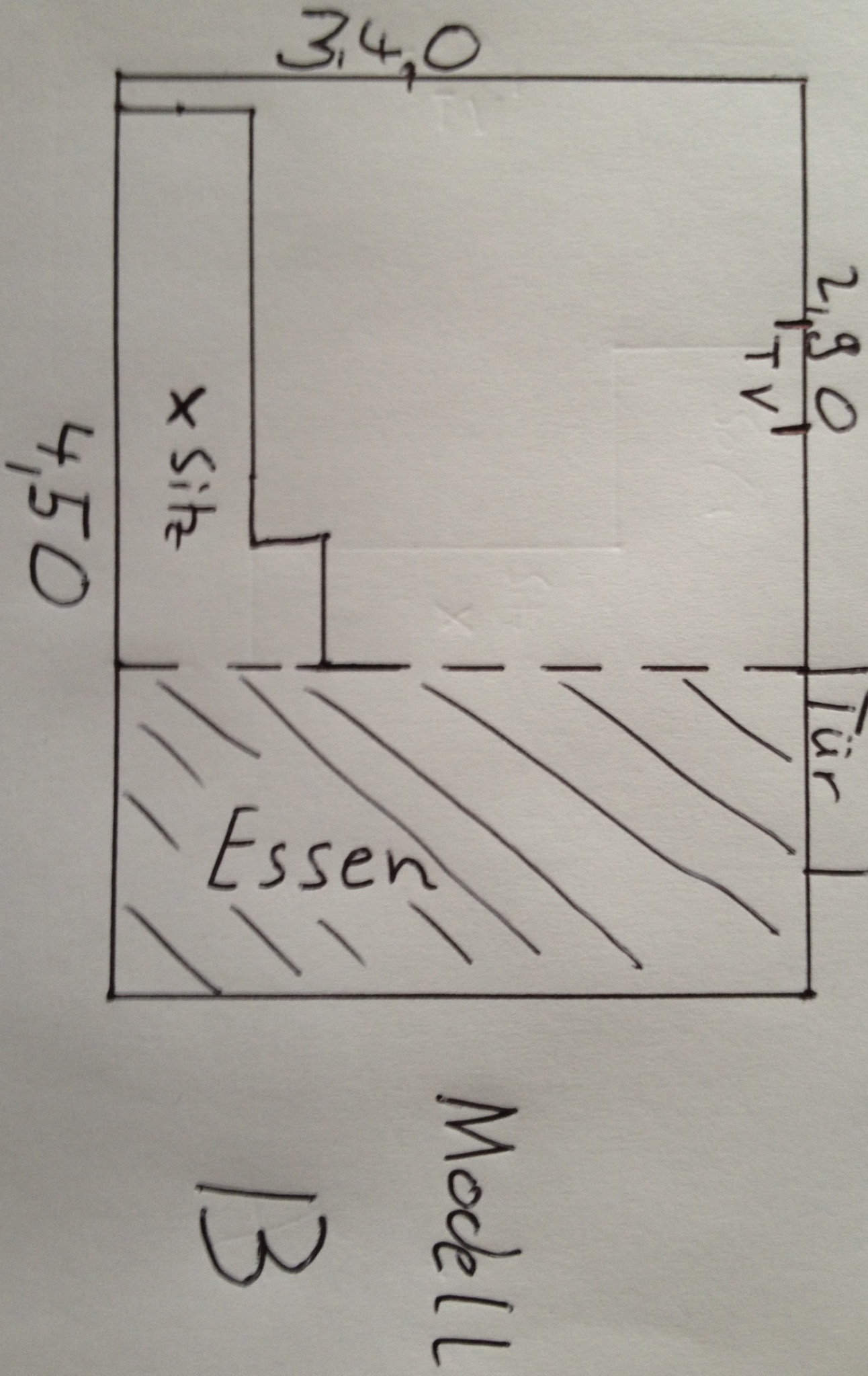

Modell B:
Sofa befindet sich direkt an der Wand. Das Stereodreieck ist spitzer, dafür die Kantenlängen länger. Suroundboxen wären direkt an der Wand auf selber Länge des Ohrs.
Was Modell B angeht, kann ich akustisch gesehen keinen Vorteil sehen... aber ich habe ja Sie und vlt. sind Sie ja anderer Meinung.
Modell A:
Modell B:

Modell A

Ich stimme Urlaubner zu, bei Variante A kannst du deinen Hörplatz noch ein wenig vor oder zurück justieren um die bestmögliche Bassleistung zu erhalten.

Klar Variante A. Ist denke ich akustisch günstiger in Längsrichtung des Raumes auszurichten. Bei einem Surroundsystem kannst du zudem die Rears besser hinter oder neben die Couch platzieren, der Hörplatz ist auch nicht direkt an der Wand (was akustisch auch schlechter wäre). Evtl. könntest du die 2/3 Regel zumindest teilweise umsetzen.

2/3 Regel umsetzen habe ich versucht, aber dann würde das Sofa die Tür halb zudecken.
Nochmals Danke für Eure Ansicht. Wird also Modell A.

Die Couchposition aus Abbildung A vertikal spiegeln ist keine Option? Also das sich die Ecke statt an der Wand mit der Tür an der gegenüberliegenden Wand befindet. Dann ist evtl. genug Platz für die Tür?Moe Liebich hat geschrieben: 2/3 Regel umsetzen habe ich versucht, aber dann würde das Sofa die Tür halb zudecken.

Da ist ja auch noch Esstisch und Stühle. Der Stuhlrücken berührt beim Rausziehen den Sofarücken... schon sehr eng.
Von daher gilt: Mehr nach hinten abseits der Sache mit der Tür ist nicht möglich und das Sofa nach vorne schieben macht akustisch gesehen wohl wenig Sinn.
