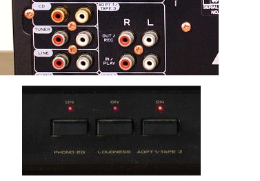

Re: Pioneer A-757 ATM tauglich?
nimm doch einfach den Tape Monitor Weg - dann kannste das ATM sogar wahlweise zu-/wegschalten:
Ah, das ist natürlich auch eine Möglichkeit. Hatte mich schon gewundert, dass das nicht so explizit als "Tape Monitor" bezeichnet wurde. Bei meinem kleinen Pioneer den ich als Jugendlicher hatte, hieß das nämlich so.
Können wir also festhalten, dass ich bei dem Gerät ein ATM nutzen kann ohne irgendwelche Basteleien machen zu müssen? Dann will ich mir das gute Teil erstmal anhören und dann bei Gelegenheit mal das ATM bestellen.
Du kannst das ATM IMMER ohne Basteleien anschliessen; im "schlimmsten Fall" direkt:
Quelle an ATM an Verstärker
Aber soweit ich das grade gesehen habe, sollte der Tape Monitor Weg ohne weiteres gehen.
Viel Erfolg!
Viel Erfolg!

Beim Anschluss über Tape/Monitor, zwischen Quelle und Verstärker oder diesen 'Adapteranschluss' ist es möglich, dass die Verstärkereingangsstufe übersteuert wird.
Wenn Du den CD-Player kaufst, achte auf einen analogen Ausgangspegelsteller. Den kannst Du etwas zurückdrehen, falls die Eingangsstufe clippen sollte.

Dann hab ich mich ans ATM begeben (achja: bei Bestellung hieß es so was á la in 1 - 2 Wochen lieferbar, verschickt wurde es 2 Tage später). Also die Steckbrücken hinten raus und das ATM dazwischen geschaltet. Funktionieren tut's jedenfalls. Einstellungen habe ich auf Linear, ich merke deutlich, dass es funktioniert, wenn ich die Mitten/Höhen hochdrehe, beim Bass eher weniger. Mag aber auch an der ausgewählten Musik gelegen haben.
