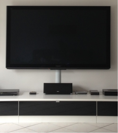

Mein neuer Center nuLine CS-174 soll auf mein LowBoard kommen. Hier ein Bild: http://ecx.images-amazon.com/images/I/417G05xAvdL.jpg
Die Höhe des Lowboard ist 32cm! Ich sitze ca. 4,5m davon entfernt.
Muss ich den Center vorne etwas anwinkeln oder kann man ihn einfac da drauf legen.
Welche Absorber würdet Ihr hierfür empfehlen? http://www.nubert.de/absorber-spikes/47/

also ehrlich gesagt: Mir wäre das viel zu tief.
es gibt spezielle Center-Stative, die nur ca. 40 cm hoch sind. So eins auf das Lowboard, dann hast du eine vernünftige Höhe. Allerdings gibt es dann Probleme mit dem TV....
Anwinkeln alleine... Dafür gibt es ja so Numove28/38. Musst dann halt 2 davon nehmen Links/rechts. Falls die von der Tiefe her reichen.
Re: nuLine CS-174 auf LowBoard. Anwinkeln?
Ich schließe mich palefin an. Das wäre mir pers. auch deutlich zu tief. Eine Wandhalterung wäre wohl nix für dich? Falls das Lowboard fix ist, würde ich die Doubletten oder Mini-Absorber mal testen.

Das Problem ist, dass bei einem 65" Plasma nicht mehr viel Platz zwischen Lowboard und Fernseh ist. Ich mach mal gerade ein Foto....

Mit den Absorbern machst Du schonmal nichts falsch. Ein bischen Anwinkeln würde ich trotzdem, z.B. mit ein Paar zusammengeklebten Filtgleitern auf den vorderen Absorbern.
Auf jeden Fall den Center bis zur Kante des Board, oder besser ein paar cm drüber hinausschieben.
Die Höhe finde ich garnicht so kritisch, bei einem Sitzabstand von 4,5m. Du solltest nur sicherstellen dass zwischen Center und Hörplatz nichts dazwischen steht, evtl. ist der Glastisch ein bischen problematisch (Reflexionen). Mein Center ist auch nur gut 20cm überm Boden und die Stimmen kommen perfekt rüber, ich merke nicht dass der Center sehr tief steht.
edit: Zwischen Center und Hörplatz würde ich einen Teppich legen wegen der frühen Reflexion.
Bei 4,5 m ist der Winkel ziemlich egal. Kommt eh nur minimal Direktschall an und die Abstrahlverhalten sind bei diesen Entfernungen breit genug.
Die übliche Empfehlung den Center an die Wand zu hängen, oder eben mindestens bis zur Kante vorzuziehen, kennst du ja.
Lowboard ist 32 cm hoch, die Mitte der Chassis bei geschätzten 43 cm. Für eine Gegenkathete von ca 40 cm(bedeutet dass dein Kopf auf 80± cm Höhe ist) , müsste der Center nur 5° halbwegs vernünftig abstrahlen können was für einen Center dieser Klasse ziemlich schlecht wäre. Nubert gibt leider nur den optimalen horizontalen Winkel an, allerdings würde ich drauf wetten dass der Sub weiter als 5° vertikal noch ohne große Verfärbungen abstrahlt.

Aktuell steht mein kleiner Magnat Center vorne auf ca. 2,2cm hohen Spikes und habe ihn somit etwas angewinkelt.
Welche Absorber soll ich denn am besten nehmen?

Die "Füße"
vom CS174 sind völlig ausreichend. Vielleicht etwas Filz drunter als Kratzschutz. Brauchst nichts entkoppeln oder der gleichen. Ich würde ihn nur eben wie gesagt NICHT wie den Magnat aufstellen da du sonst noch weitere Reflexionen vom Lowboard hast.

Der Winkel ist wirklich nicht so wichtig, leg lieber einen Langflorteppich auf die Fliesen. Das wird einen wesentlich größeren und vor allem positiven Effekt auf deinen Raum und dessen Akustik haben.marko566 hat geschrieben:Aktuell steht mein kleiner Magnat Center vorne auf ca. 2,2cm hohen Spikes und habe ihn somit etwas angewinkelt.

Also einfach so wie er ist vorne bündig an die Kante und fertig?ThomasB hat geschrieben:Die "Füße"vom CS174 sind völlig ausreichend. Vielleicht etwas Filz drunter als Kratzschutz. Brauchst nichts entkoppeln oder der gleichen. Ich würde ihn nur eben wie gesagt NICHT wie den Magnat aufstellen da du sonst noch weitere Reflexionen vom Lowboard hast.
