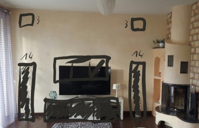

Hallo Liebes Forum
Der Man im Ohr hat gewonnen, Er hat Tag und Nacht auf mich eingeredet…………..

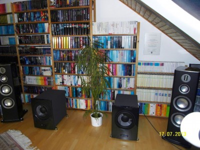

Nun habe ich mir einen Aw17 bestellt(kommt Nächste Woche)jetzt kommen auf mich viele Fragen zu.
Eine Wäre zb wo Stelle ich ihn hin, die Frage ist aber nicht ganz so schwer da hat natürlich die Frau auch mit zureden…..so ist das nun ja mit den Frauen.
Hier ein Bild es gibt zwei Möglichkeiten wo ich ihn hinstellen darf. Nächste Woche kommt auch noch der neue Schrank, dass kann ja was geben.
Was meint ihr dazu???

Wahrscheinlich wirst Du als Erstes zu hören kriegen, daß die 14er zu nahe an der Rückwand stehen, bzw. die linke auch noch zu nahe an der Seitenwand.
Ich zähle mich ja sicher nicht zu den Akustik-Experten, aber bei mir hat der etwas erhöhte Wandabstand schon einiges gebracht.
Deine vorbildliche Kabelführung hatte ich ja schon vor längerer Zeit gelobt...
Ich an Deiner Stelle würde wahrscheinlich die rechte Position probieren. Der Sub hätte dann genug "Luft" drumherum, aber das wissen andere sicher besser.

Ja Andreas du hast recht mit dem Wand Abstand ,der ist nicht gerade der größte ca 30cm bei der linken und bei der rechten ist der kleine Raum ja noch da.
