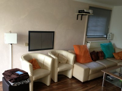

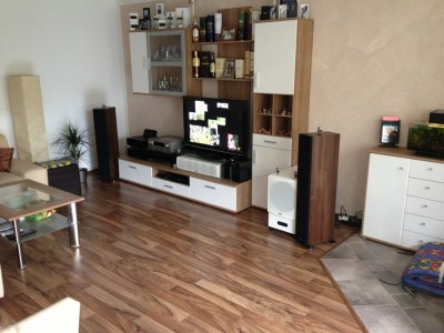

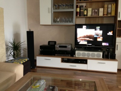

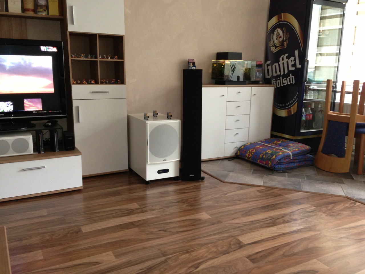

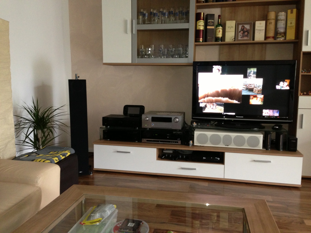

ich wollte mal fragen ob meine austellung so in ordnung ist oder ob es total falsch ist.
die 511 will ich demnächst noch gegen die 284/10 oder 11 tauchschen.
hier mal ein paar bilder von meinem Raum!
für antworten oder vorschläge währe ich euch sehr dankbar.

Total falsch ist vielleicht ein wenig drastisch ausgedrückt, hab schon schlimmeres hier gesehen
Die Frage ist was kannst/willst Du ändern, sehe mit der Aufstellungen nicht viele Optionen.
Spontan fallen mir folgende Punkte auf:
- Linke Box zu nah an der Seitenwand
- Hörposition zu nah an der Rückwand
- Center zu weit hinten auf dem Lowboard
- Zwischen Boxen und Hörposition viel schallharte Flächen (glatter Boden, Glastisch)
- Extreme Unsymmetrie (Rechts viel mehr freier Raum als links)
- Rears stehen auch sehr unsymmetrisch
Wenn Du die Wohnwand mehr nach rechts rücken könntest würden einige Probleme nicht mehr bestehen.
Ich kann mir aber vorstellen das möchtest Du nicht
Bleiben also nur folgende Vorschläge:
- Center weiter vorziehen, 1-2cm über die Kante
- Teppich zwischen Boxen und Hörplatz
- Couch weiter von der Wand wegziehen.

bei den Vorschlägen schließe ich mich urlaubner vollständig an. Wichtigste Maßnahmen sind Center bis zur Kannte nach vorne ziehen und einen großen, flauschigen Teppich kaufen
. Ich würde vielleicht die Rears noch symmetrischer stellen, also näher an das Sofa, da es Dipole sind ist das für eventuelle Sessel-Sitzer später auch kein Problem.
Die 511er würde ich schon gegen die 284 bzw. eigentlich reicht auch die 264 tauschen. Dann ist das Klangbild aller Lautsprecher stimmig. NuVero 10 oder 11 würde ich da nicht dazu stellen, sonst hast du wieder verschiedene Serien gemischt. Ich denke durch die wandnahe Aufstellung bringt der stärkere Bass der 284 eher Nachteile mit sich, da dieser dann deutlich überhöht ist. Du könntest hier also mit ruhigem Gewissen etwas sparen, noch dazu hast du dann von den Tieftönern der Frontboxen überall die gleichen Größen verbaut.

hi ich habe halt das problem das ich vieleicht bald ausziehe.
und dan die boxen ja besser aufstellen kann also da kann mann das ja gleich mit einplanen.
und ich will jetzt eigentlich nochmal boxen kaufen und dann in 10 jahren erst wieder oder so!
ich werde wahrscheinlich die 284 und die 10 bestellen und dann mal sehen welche ich behalte im studio hat mir die 10 er am besten gefallen!
