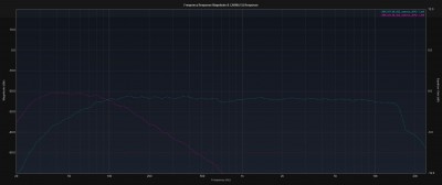

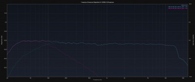

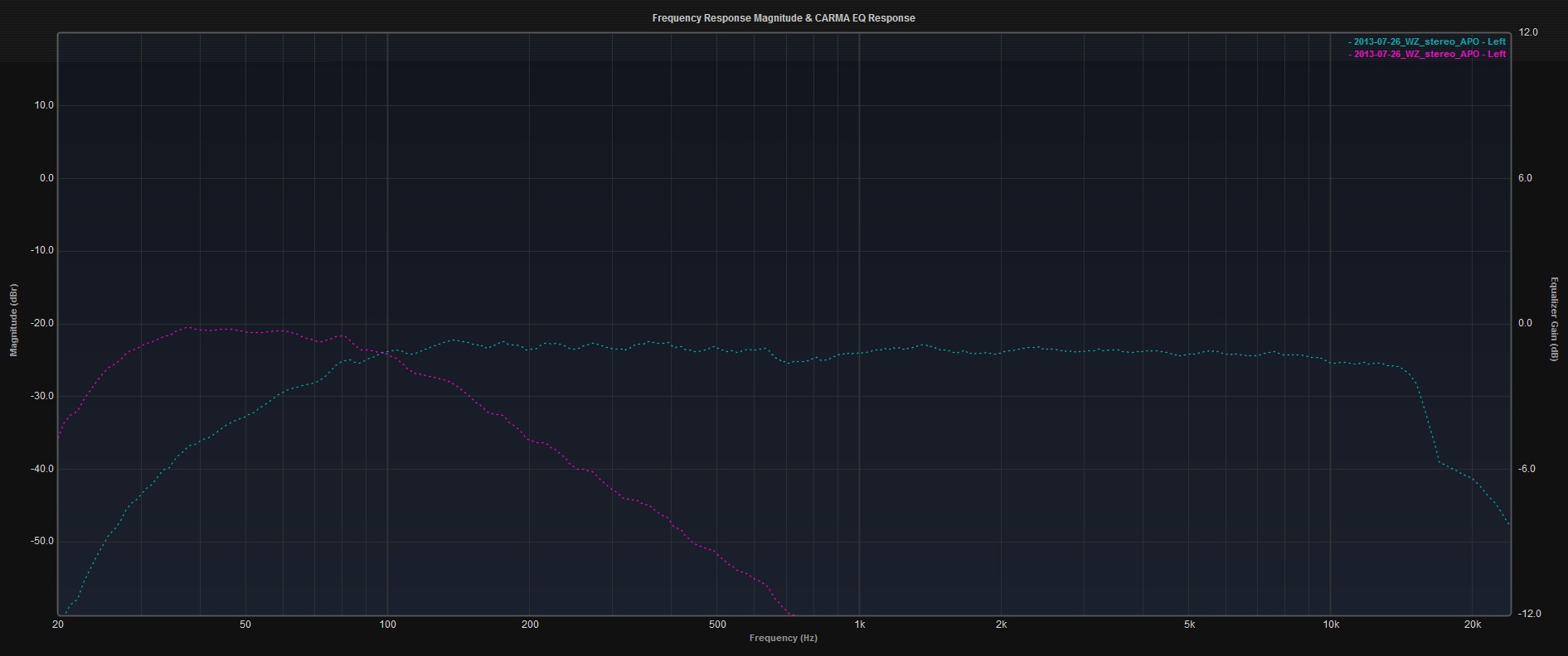

Wenn Du einen low-/highpass Filter auf (z.B.) 40Hz legst ist der Pegel bei 40Hz schon reduziert. Wenn also Satelliten einen highpass bei und der Sub einen lowpass bei 40Hz haben addieren sich die beiden wieder auf den urspr. Pegel.
Unten mal ein Beispiel mit einem Frequenzverlauf und einem highpass und einem lowpass bei jeweils 100 Hz. Bei Genau 100 Hz fällt der Pegel dann jeweils um ca. 3dB. Beide Pegel zusammen addieren sich dann wieder auf +-0. Würdest due den lowpass niedriger als den higpass festlegen, wäre dort ein Loch.
Bitte korrigieren wenns nicht richtig sein sollte

Das ist im AVR wie im Sub gültig? Warum dann getrennte Einstellungen für FreqSat und FreqSub?urlaubner hat geschrieben:Wenn Du einen low-/highpass Filter auf (z.B.) 40Hz legst ist der Pegel bei 40Hz schon reduziert. Wenn also Satelliten einen highpass bei und der Sub einen lowpass bei 40Hz haben addieren sich die beiden wieder auf den urspr. Pegel.

Ich schätze mal dass alle Systeme so oder so ähnliche Filter verwenden zur Trennung von sub und satelliten, mal steiler, mal flacher. Wenn die Phase passt sollte sich jedenfalls bei der Summierung beider Pegel eine grade Linie bei gleicher Frequenz für low-/highpass ergeben. Keine Ahnung warum man 2 Frequenzen einstellen kann... spiel doch damit rumrockyou hat geschrieben:Das ist im AVR wie im Sub gültig? Warum dann getrennte Einstellungen für FreqSat und FreqSub?

Im AVR wird steiler getrennt, der Tiefpass filtert mit 24 dB, der Hochpass nur 12 dB. Das Summensignal dürfte aber bei einer vernünftigen Einmessung dennoch ± 0 geben.
