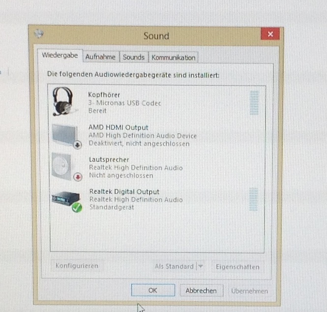

heute sind ein paar Nupro A-10 bei mir angekommen. Ich habe es versucht per USB an Pc anzuschließen, wie es in der anleitung steht. Mit USB anschluss erkennt das PC die Nuberts als Micronas USB Codec. Aber irgendwo im Soundmenü werden die nicht als Lautpsrecher angezeigt.
Schließe ich die Nupros nur mit Chinch an, wird es als Lautsprecher erkannt und die Musik tönt über dieser option. das gleiche funktioniert es mit Teufel B20.
Da im PC nur Sound of Board Realtek HD enthält, möchte ich gerne die Lautprecher mit USB anschuss zum laufen bringen..Im realtek HD Audio -Manager wird nur 2 Kästchen mit Digital Output und eine mit Input angezeigt..
Wäre für Hilfe und Tips dankbar..

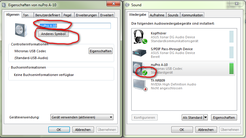

Richtiges Ausgabegerät(in Windows, nicht Realtek Treiber) wählen und fertig.

Das verstehe ich nicht.Niemöser hat geschrieben: Aber irgendwo im Soundmenü werden die nicht als Lautpsrecher angezeigt.
Wenn bereits "Micronas USB Codec" auftaucht, dann stellst du diesen als Standardsoundgerät ein und fertig.

Ist erstmal alles OK so!Niemöser hat geschrieben:Mit USB anschluss erkennt das PC die Nuberts als Micronas USB Codec. Aber irgendwo im Soundmenü werden die nicht als Lautpsrecher angezeigt.
Wenn Du willst dass sie dort als nuPro Lautsprecher stehen mit entsprechendem Lautsprecher Symbol kannst Du noch das Gerät umbenennen und das Symbol ändern.
Re: PC erkennt NuPro A-10 nicht richtig an

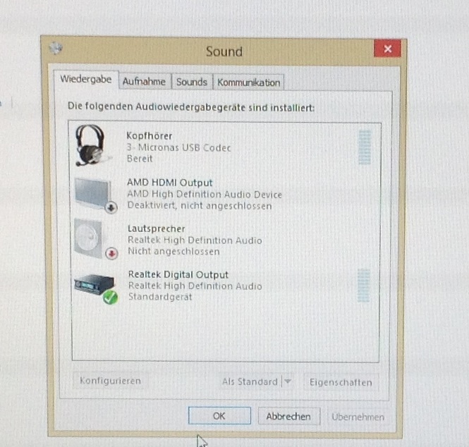

Bin auf Sound manager von Microsoft gegangen. Dort zeigt es an, dass die lautpsrecher nicht angeschlossen sind.
Aber im Gerätemanager kann ich sehen, dass es einwandfrei laufen soll..irgendwie komme ich da nicht weiter..
Also im Geräte -Manager lässt es sich nicht als Standartsoundgerät einstellen. Geht glaub nur im Audio einstellungen, aber wenn das nicht angezeigt wird, dass es angeschlossen sind.
Screenshot vom (Sound)Manager bitte. Siehe mein Bild oben.

Den 3-Micronas USB Codec anklicken, unten auf "Als Standard" klicken und schon geht's. Wurde jetzt aber auch schonmal hier geschrieben.
Dann noch Symbol und Bezeichnung ändern und schon hast Du Deine nupros wunderschön als Lautsprecher in der Liste stehen
