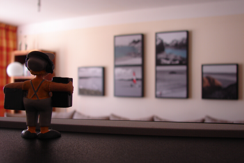

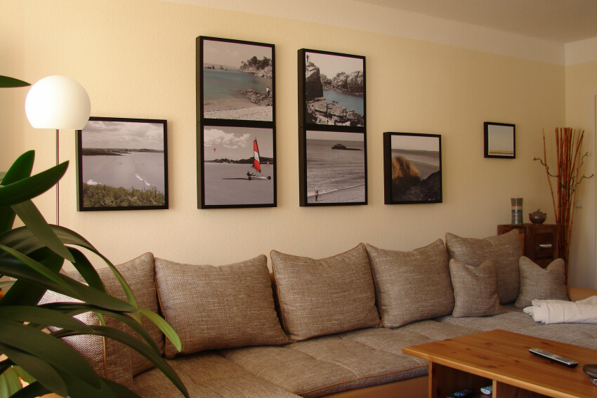

Ich wollte euch meinen akustisch neu optimierten Raum nicht vorenthalten
Die Bildabsorber wurden gefertigt von http://www.design-heimkino.de/. Danke noch mal speziell an Berti für die Arbeit und Geduld
Die Motive dafür stammen aus Bildern von unserem Frankreichurlaub. Diese Urlaubsfahrt startete direkt nach unserem Besuch in den Hörstudios von SG im Mai dieses Jahres.
Rechts das kleiner Bild ist übrigens kein Absorber sondern ein original Gemälde aus Frankreich.
Somit haben wir eine schöne Erinnerung. Gleichzeitig brauchten wir nach unserem Umzug sowieso neue Wanddeko und da kam mir die Idee
Klanglich sind die Veränderungen bei mir auch so wie sie hier schon oft beschrieben wurden.
Was ich allerdings nicht so erwartet habe, das auch der Bass an Präzision profitiert.
Ich habe einiges mit der Anbringung experimentiert. Nicht jeder Platz der Anbringung war optimal. So wie jetzt haben wir einen guten Kompromiss gefunden zwischen Optik und akustischer Wirkung.

Hi, sieht toll aus!
Auf dem letzten Bild: Sieht man noch die Wand zwischen Absorbern und Couch vom HT aus gesehen? Das Bild zeigt nur die Perspektive von Oberkante der Box zur Wand. Würde mindestens die Absorber so tief hängen dass die 1. Reflexion vom HT an der Rückwand auf jeden Fall gedämpft wird. Vom Gefühl her würde ich sagen dass dort noch ein Spalt ist, und der ist dann leider direkt auf Ohrhöhe.

Hallo Volker,

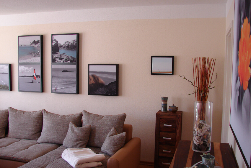

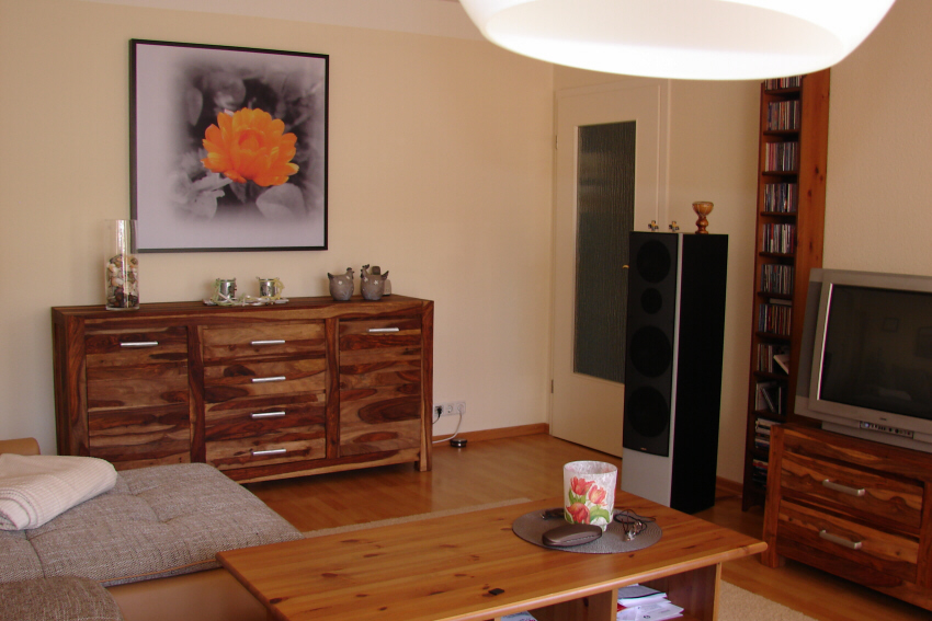

eine Vertändnisfrage hätte ich zu Deinen Absorbern: Das große Blumenbild an der linken Wand dient sicherlich der Bekämpfung der ersten Reflektion, ich vermute, dass auf der gegenüberliegenden Seite eine Fensterfront ist; ist dies trotzdem sinnvoll, auf der einen Seite einen Absorber einzusetzen? Ich habe nämlich eine ähnliche Konstellation, dass ich links einen Absorber anbringen könnte, rechts jedoch nicht ein mobiler Absorber käme für mich nicht in Frage

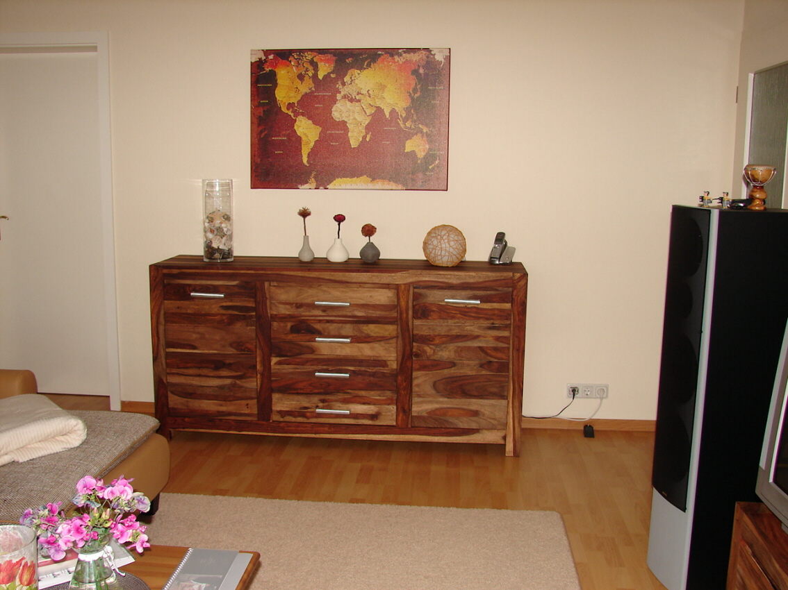

Dankeurlaubner hat geschrieben:Hi, sieht toll aus!
Da täuscht dich dein Gefühl nicht. Die Anbringung habe ich auch aus klanglichen Gründen so gewählt. Genau in Ohrhöre hatte ich einen für meinen Geschmack zu leblosen Hochton. Ich habe schon durch die Lümmelcouch und den Teppich recht viel Dämpfung. Die Reflexionen die nun noch von hinten kommen brauch ichurlaubner hat geschrieben:Vom Gefühl her würde ich sagen dass dort noch ein Spalt ist, und der ist dann leider direkt auf Ohrhöhe.
Zunächst war geplant links über dem Board gar keinen Absorber anzubringen. Dieser sollte eigentlich genau mittig über die Couch und daneben verteilt die kleinen. Doch wie ich oben schon geschrieben habe war mir das zu viel des guten.Legomann II hat geschrieben: Das große Blumenbild an der linken Wand dient sicherlich der Bekämpfung der ersten Reflektion, ich vermute, dass auf der gegenüberliegenden Seite eine Fensterfront ist; ist dies trotzdem sinnvoll, auf der einen Seite einen Absorber einzusetzen?
Vorher hang dort diese Weltkarte:
Also Weltkarte ab und den großen Absorber an diese Stelle...und das war es dann
Störende erste Reflexionen sind dort allerdings nicht sehr groß, mehr ging es hier um Verringerung des Nachhalls im Raum.
Abstand Box >< Wand ist mit über 1,50 m auch recht groß.

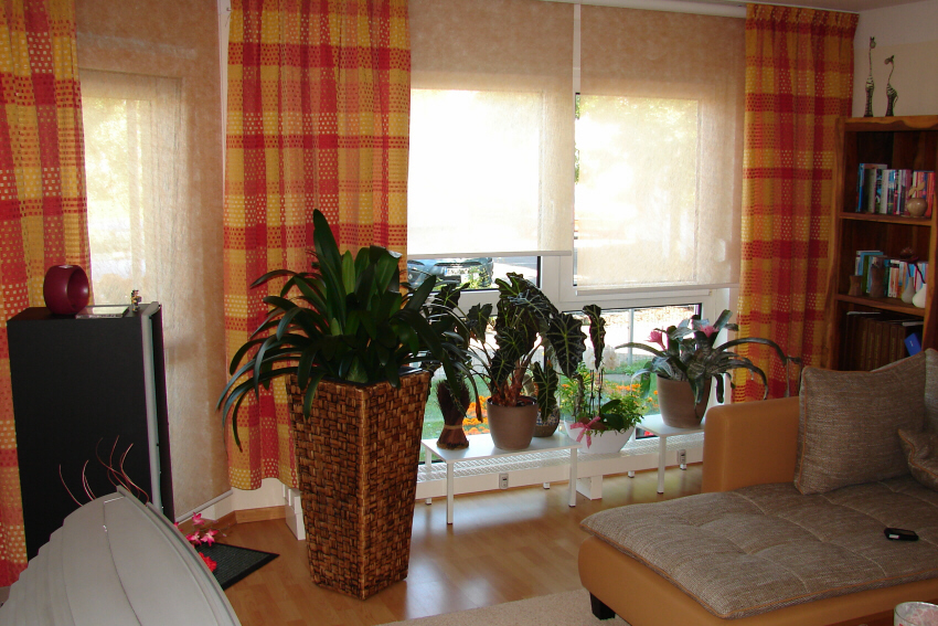

Auf der gegenüberliegenden Seite ist die Fensterfront, richtig:
Hierzu noch ein Foto:
Diese ist mit Gardinen, Rollos und dem Grünzeugs auch schon recht gut entschärft.
Gruß Volker

Beim Einsatz von Breitbandabsorbern geht zuerst der Hochton flöten. Wenn man hier überdämmt wirds Klangbild leblos, das stimmt. Dem entgegenwirken kann man indem man den Hochton anhebt, mit dem Schalter an der Box oder am Verstärker. So hast Du mehr Direktschall im HT. Das ist allemal besser als eine frühe Reflexion an der Rückwand, zumal Du sehr nah an der Wand sitzt. Durch mehr Direktschall und weniger indirekten Schall wirst Du eine wesentlich präsisere Bühne bekommen.volker.p hat geschrieben:Die Anbringung habe ich auch aus klanglichen Gründen so gewählt. Genau in Ohrhöre hatte ich einen für meinen Geschmack zu leblosen Hochton. Ich habe schon durch die Lümmelcouch und den Teppich recht viel Dämpfung. Die Reflexionen die nun noch von hinten kommen brauch ich
Re: Meine neuen Bildabsorber Made by Berti
Schon mal probiert das überhaupt zu erreichen? Ist quasi unmöglich.urlaubner hat geschrieben: Beim Einsatz von Breitbandabsorbern geht zuerst der Hochton flöten. Wenn man hier überdämmt wirds Klangbild leblos, das stimmt.
Schon in Räumen gehört die über 20 Bassabsorber an den Seiten hatten, dazu noch 12x 10 cm Platten darüber (auf HT Höhe) und das Bild war einfach nur perfekt, alles andere als leblos.
Ich halte es in normalen Räumen für ausgeschlossen dass du den Hochton sooooo überdämpft dass der nichts mehr klingt.

Wie bist Du denn die Planung angegangen? Hast Du praktische Messungen vorher gemacht oder anhand theoretischer Überlegungen die Absorber geordert? Weil Du schreibst, dass das Größe Bild erst hinter den Sofa geplant war?
Oder anders gefragt, wie gehe ich ein solches Projekt am besten an?
